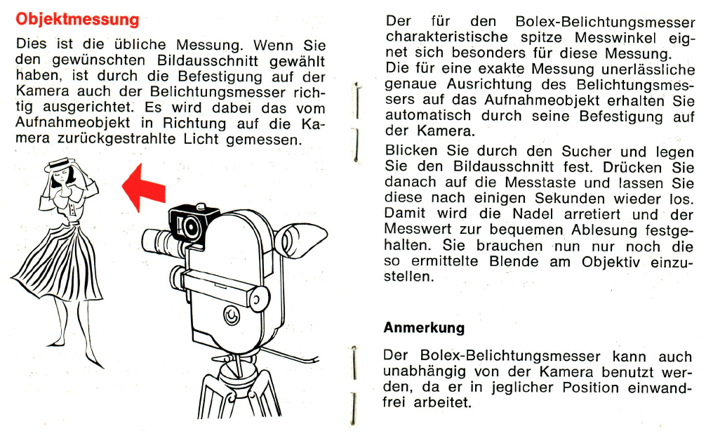

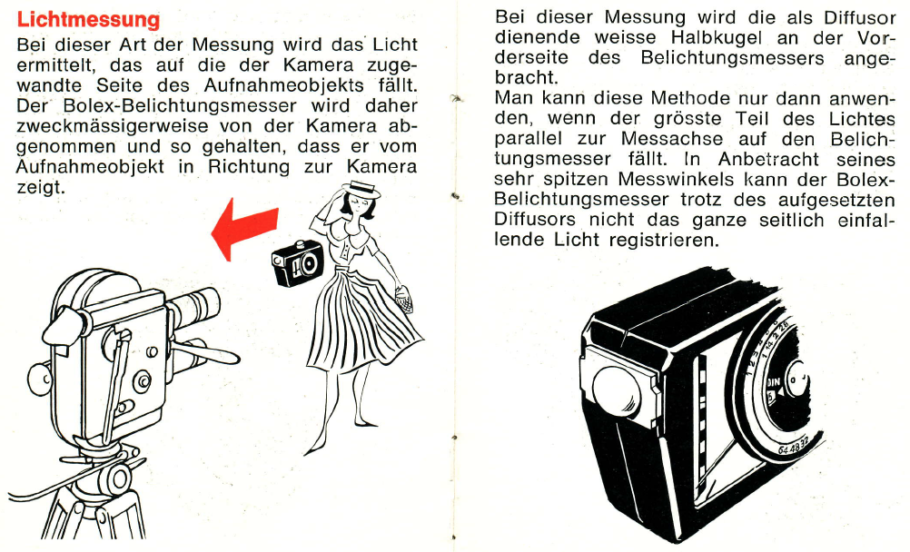

Ich weiß, das sind eigentlich Grundlagen, aber da ich gerade den Bolex-Belichtungsmesser studiert habe, frage ich mich: Wie ermittelt Ihr eigentlich eure Blenden an Kameras ohne Belichtungsmesser? Objektmessung (ohne weißer Kalotte) oder mit Objektmessung (mit Kalotte vom abzubildenden Objekt Richtung Kamera gemessen.
Ich nehme ja meistens die Lichtmessung.

Das hängt vom Kontrast um das Objekt ab, ob eine Objektmessung zum Erfolg führt, oder eine Lichtmessung nötig ist.
Ob eine Lichtmessung überhaupt möglich ist, hängt von Entfernung und Lage des Objektes ab und zu guterletzt davon ab, ob es schnell gehen muß, die Objektmessung ist zumeist schneller.
Insofern mache ich zu gut 80% Objektmessung.
Da bei meinem Gossen Starlite der Drehring, der die Kalotte einfährt und auf Objektmessung umschaltet dermaßen verharzt ist, dass selbst eine Flachzange nicht mehr hilft, kann ich nur noch Lichtmessung machen. Finde das aber kein großes Problem. Objektmessung habe ich (als es noch funktionierte) fast ausschließlich in Kameras gemacht.
Bei der Lichtmessung geh ich halt herum und hole mir verschiedene Werte aus verschiedenen Winkeln und gewichte dann die einzelnen Messungen je nach Geschmack.
Oft nehm ich auch das Smartphone her und messe verschiedene Ausschnitte. Das dann allerdings in Objektmessung. Aus den einzelnen Werten kumulier ich mir wieder einen Mischwert nach Gefühl.
Bitte nicht Lichtmessung und Objektmessung durcheinanderbringen! Eine echte Objektmessung geht nur mit Spotmessung. Oder ganz dicht herangehen. Kameras machen immer eine Gewichtung auf einen Durchschnittswert.
Dennoch ist es eine Objektmessung, auch wenn man nicht ganz dicht herangeht 😉
Die Spotmessung ist nur eine Sonderform der Objektmessung.
Das entscheidende Kriterium ist das Messen des vom Objekt / von den Objekten zurückgeworfenen / reflektierten Lichts und nicht des Lichts, das am Ort des Objektes auf dieses auftrifft (was dann eine Lichtmessung wäre).
vor 26 Minuten schrieb Gizmo:
... Kameras machen immer eine Gewichtung auf einen Durchschnittswert.
Also mein Fotoapparat mißt selektiv nur eine kleinen Fleck in der Mitte der Mattscheibe, sonst nichts (wenn ich ihn so einstelle) 😎
bei landschaften mach ich lichtmessung und mach korrekturen, wenn noetig, bei menschen oder schauspielern objektmessung der haut und dann eine halbe bis ganze blende mehr, je nach teint und allgemeiner lichtrichtung.
