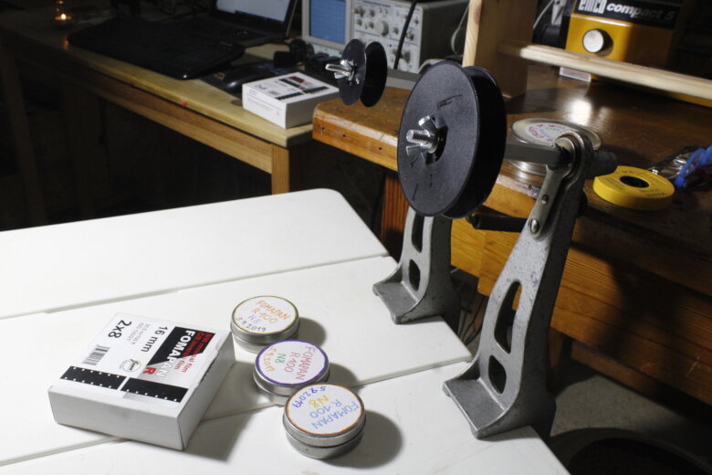

Auf die Gefahr hin, ein altes Eisen wieder aufzuwärmen:
ich konfektioniere den Foma R100 D8 ja selbst ab wie so viele hier. Nun frage ich mich, ob ihr irgendwelche tolle Umrollerkonstruktionen habt, die die 10m-Fomaspulen tragen? Meine 8mm-Umroller passen alle nicht, Welle zu dick...

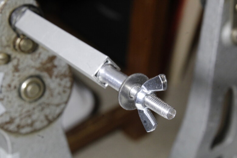

Gerhard hat auch was gebastelt.Mit Drehbank Null Problemo.Die Rundteile mit den Gewinden kann ich schon anfertigen, das mit den Vierkantteilen müsste man selber machen und zwei Umroller für 16mm wären halt gut, aber mit einem 16mm-Filbetrachter gehts auch.
Bin unterwegs. Photos folgen.

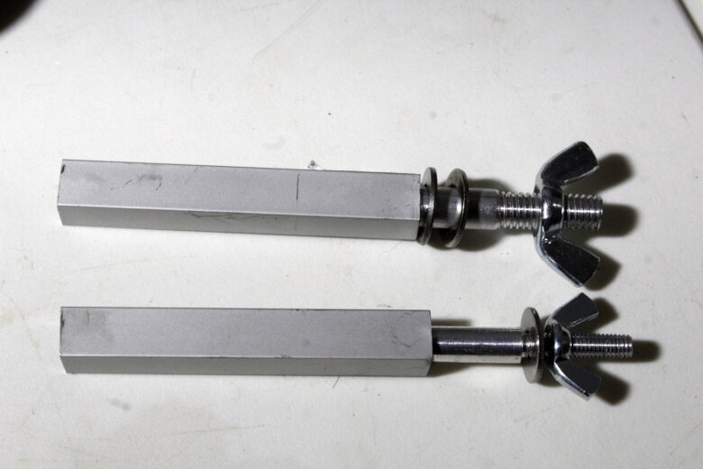

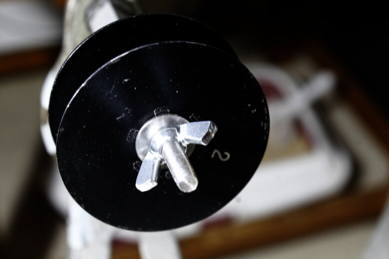

Etwas schwieriger sind ja nur die beiden Alurundteile mit dem Gewinde zu fertigen. Das kann ich schon machen. Die Anpassung an -z.B. einen Bildbetrachter oder Umroller - kann man ja auch mit Alu- Rundrohren bewerkstelligen und mit Epoxydharz, wie Sir Peaceman oben bemerkte.
Ok, super, den Inspirationsinput hab ich gebraucht. Werd mich gleich morgen früh aufmachen zum Baumarkt 😉
Herrlich, wenn es nur noch ein Umrollerpaar braucht! Es sind solche, die man an den Tisch klemmt... ich dacht zuerst, ich schraub sie mir auf ne Platte, merk aber nun, wie praktisch es ist, wenn sie flexibel bleiben.
Ohh, ich bin gerade voll erfüllt davon zu merken, wie meine Filmwerkstatt immer ausgeklügelter funktioniert und alles schneller, einfacher, weniger nervig geht. Optimierung ist bei Film wirklich essentiell, finde ich!

Mein Adapter besteht aus einem Plastik L-Winkel (wird durch die 10m Spulen geschoben), der in einem Plastik 4Kantrohr sitzt (UmspulerSeite). Findet man im ModellbauBdarf. Der Rest ist tatsächlich Epoxidharz 😉
Der Adapter zusammen mit einem banalen Umrollerarm ist somit absolut mobil. Damit kann man bei Bedarf auch rasch im Wechselsack umspulen!

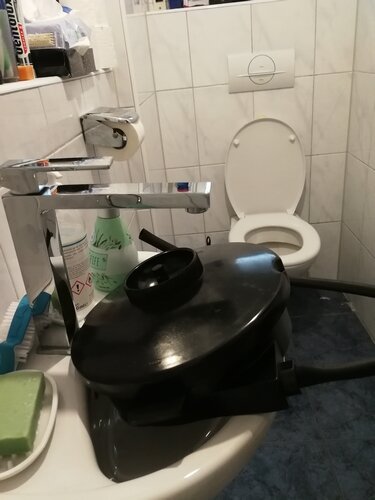

Meine "Dunkelkammer" ist (ebenfalls) das Gäste WC mit sagenhaften 80 cm Breite. Länge ca. 2 m. Und ein absurd kleines Waschbecken. Zum Vergleich der Lomotank (15m Version). Passt nicht ansatzweise rein. Der Hahn mag übertrieben groß erscheinen. Ist er auch, aber der, der vorher drin war, war zu kurz und zu niedrig um den Lomotank drunter zu kriegen. Hab mir ein kleines Tischchen gebaut, das perfekt über die Toilette passt. Steht normalerweise im Keller und wird erst zum Entwickeln nach oben getragen und über die Toilette gestellt. Für die Zeit ist das Gäste WC dann als solches nicht zu benutzen. Da steht man dann eben und dreht und dreht. Zugegeben bequem ist was anderes, aber funktionieren tut es. Handtuch vor den Türspalt und der Raum ist nachts so dunkel, dass man selbst nach 10 Minuten (Augen anpassen) noch nichts sieht - nicht mal Flecken.

Ich habe nun endlich meinen Adapter für 8mm-Tageslichtspulen auf 16mm-Umroller fast fertig, muss nur noch die Dorne im Vierkantrohr verkleben. Nun meine Frage: irgendwo hatte ich mal was gelesen ( @F. Wachsmuth ?) von einer Art Montageknete? Ob die wohl dazu taugt, die Teile miteinander zu verbinden? Bei Epoxy hab ich gerade keine Idee, wie ich den Harz an die Stelle bringe, also am Vierkantrohrende (und nur da)...
