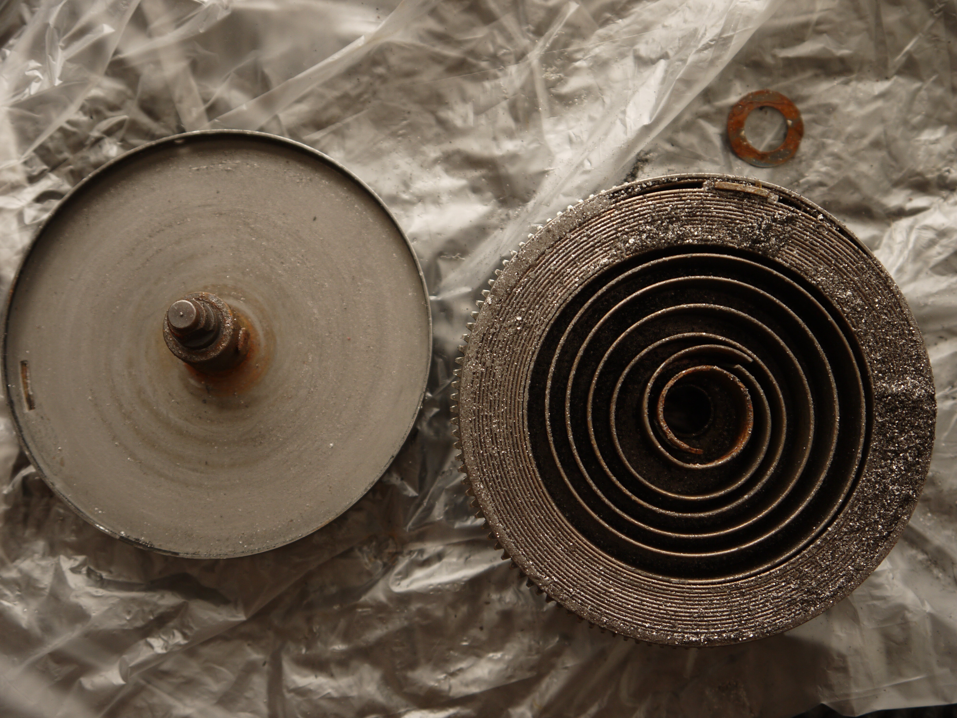

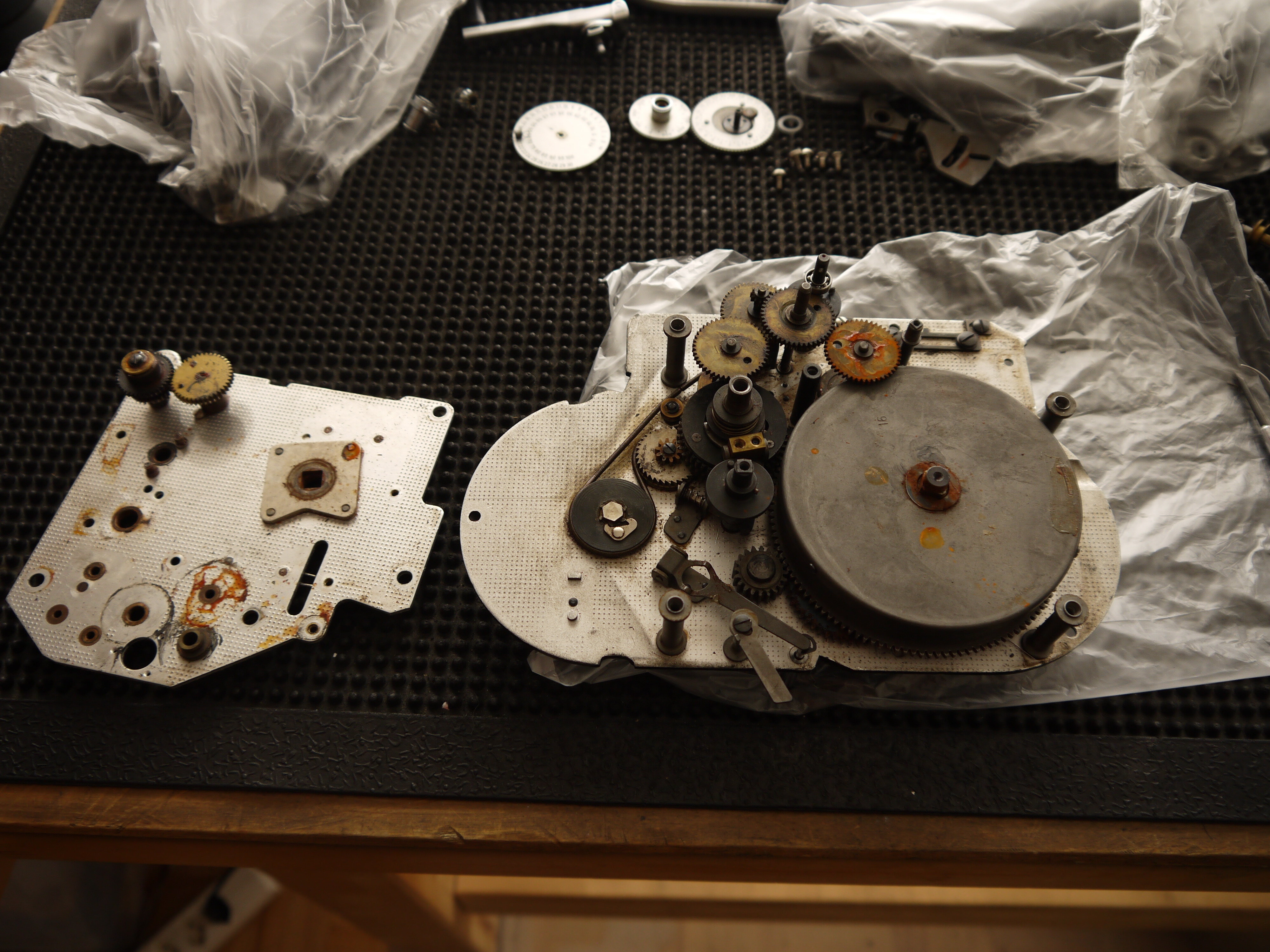

Morgen werde ich die Feder entnehmen, putzen und graphitieren. Danach wird sich zeigen, ob’s funktioniert. Ich bin ganz zuversichtlich. Der gute Kunde wartet seit drei Monaten.
Rntgen-AufnahmePaillard-BolexH16Reflex.thumb.jpg.a94f0eea0de3406e1bfe2b652ba54bd5.jpg
Mit Freude kann ich vermelden, daß die H 16 RX-5 mit neuer Feder läuft wie mit einer originalen in gutem Zustande. Es gab noch einen Schaden am Kernbolzen vom Bruch der ersten Feder, was ich nicht erkannt hatte und reparieren mußte.
Nun kenne ich alle Details um die Triebfedern. Interessierten kann ich im April 2024 gefertigte Spiralfedern und Montagehülsen anbieten. Gerne leiste ich Hilfe bei Schwierigkeiten. Schwierigkeiten gibt es eigentlich um die Feder herum, nicht an der Feder selbst, das ist bloß ein Stahlstreifen mit zwei Löchern drin.

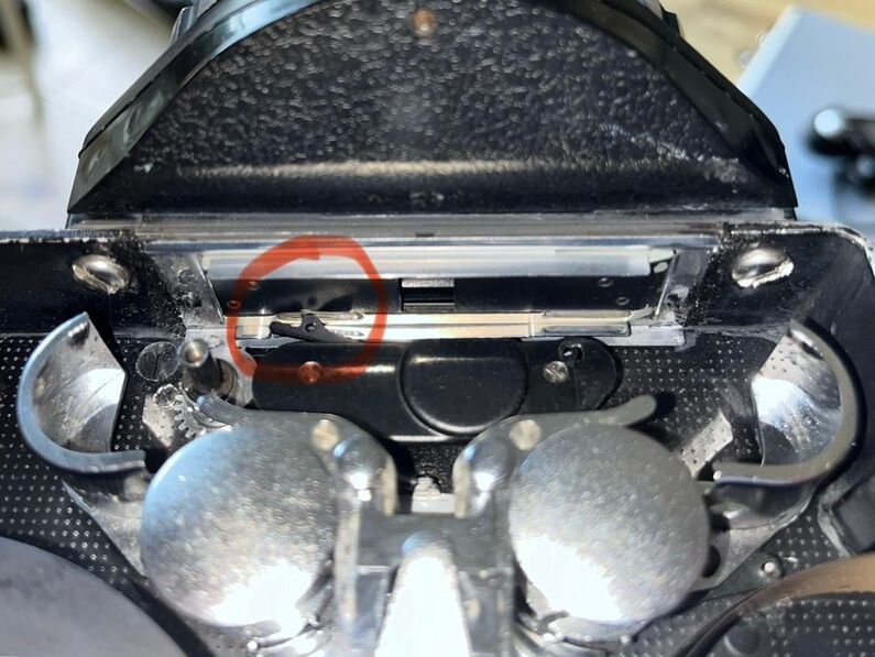

Es ist ein nie versiegender Strom von Schäden. Die jüngste Paillard-H-Kamera lief nach dem Federaufziehen immer gleich los. Nun ist alles zerlegt und was treffe ich an? Jemand muß mit Gewalt den Krallenarm des Schaltwerkes zur Seite gebogen haben. Das ist aus Stahl, von selbst wird das nicht krumm oder hat das Ding ein Mal Uri Geller gehört?

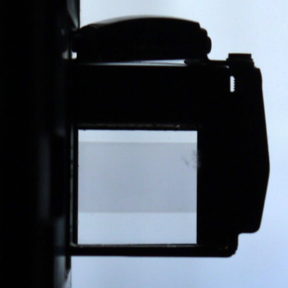

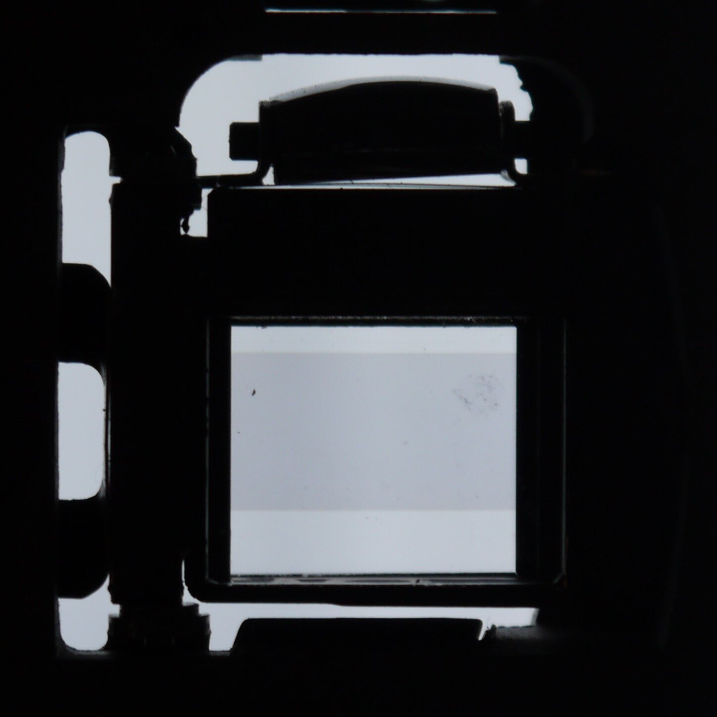

Wieder etwas Unerwartetes, schief eingeklebte Vergrößerungslinsen über dem Doppelprisma einer H 16 SBM. Die seitlich vom Winkelblech abstehenden Rundzapfen haben keinen ersichtlichen Zweck. Aufnahmen von beiden Seiten der abgenommenen Front
Erst nicht. Weil die Linsen so nah an der Mattfläche sind, macht die Verwinkelung kaum etwas aus. Bei einer Generalüberholung gehe ich für meine Kunden aber alles an, denn wenn tatsächlich jemand auf den Gedanken kommt, richtig zu filmen, nicht nur herumzuknipsen wie mein Spezialfreund (bei 1:26 und 4:01), dann muß das Mattflächenbild ganzflächig scharf zu sehen sein.

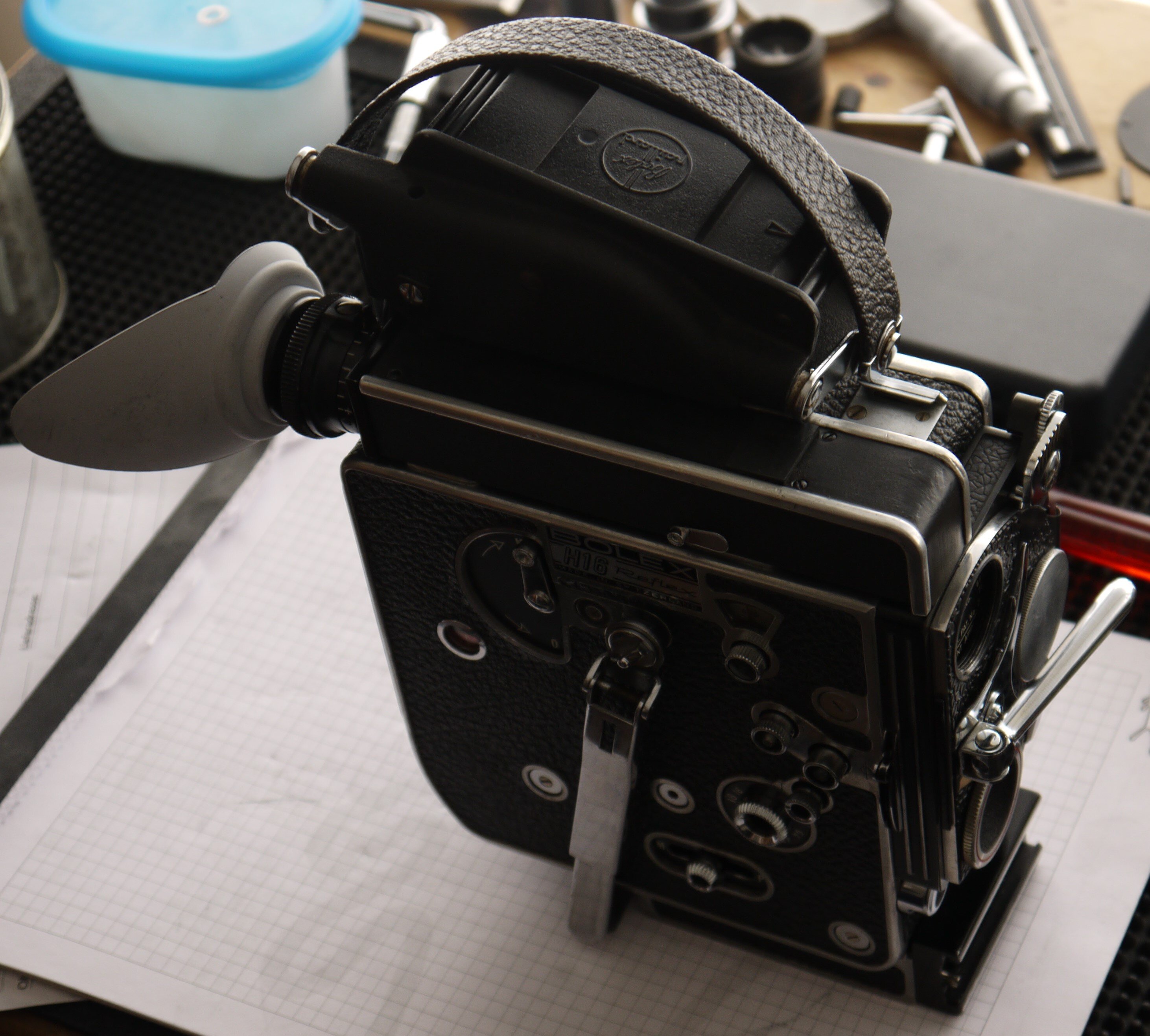

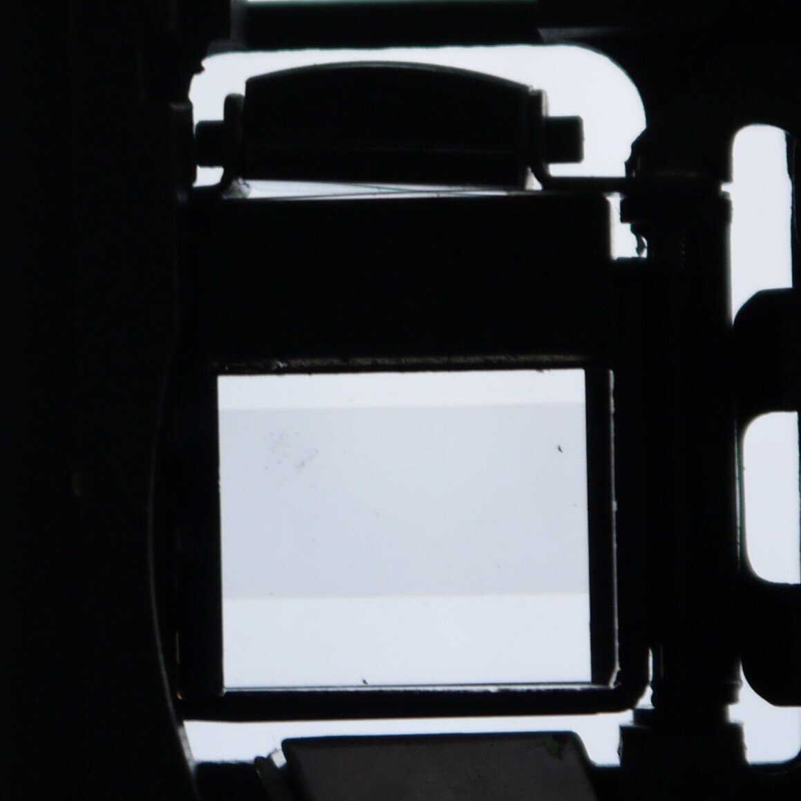

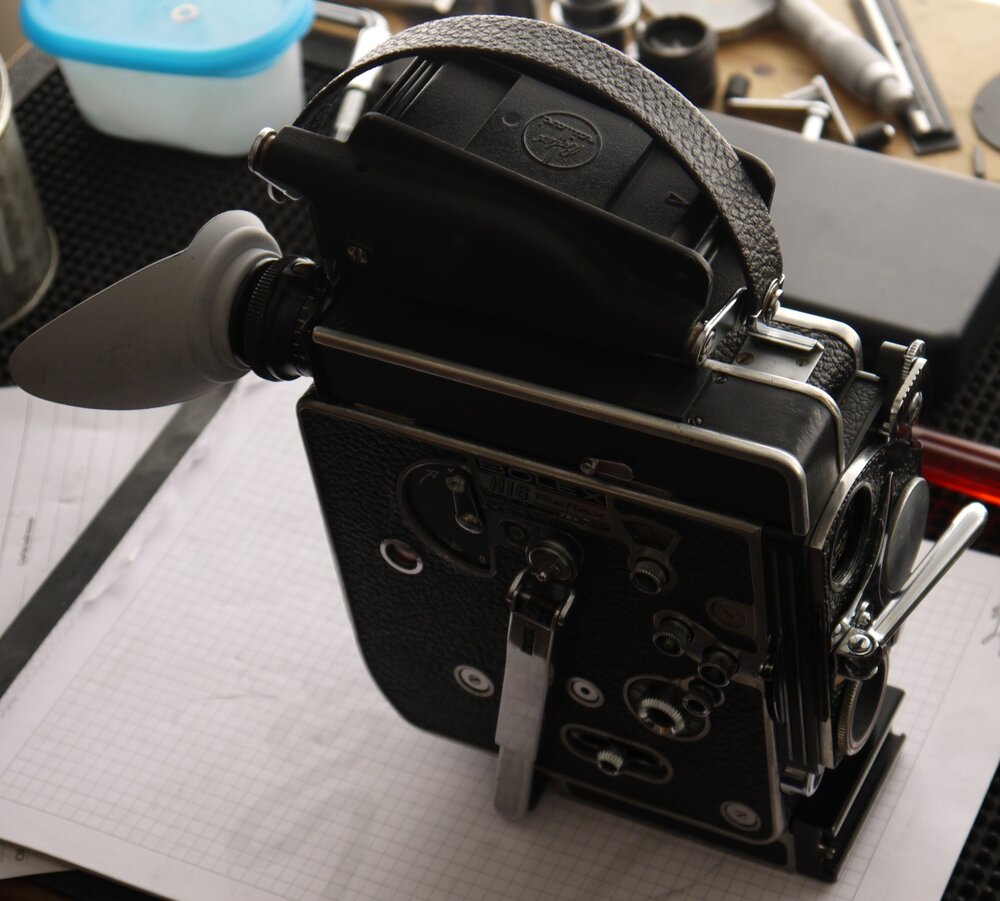

Eine SBM, Super-16-Modifikation. Das Bildfenster ist zu klein, der linke Filmrand neben dem Bild zu breit. Keine Neueinmittung der Optik
Schwerer wiegt, daß vor mehr als 15 Jahren, wie der Kunde mir auf meine Frage schreibt, bei einer Firma in London ein glatter gehärteter Zylinderstift in die Querbohrung der 1-1-Welle gedonnert wurde. Ich hatte Mühe, ihn herauszutreiben. Der Stift hat den Durchmesser 1/16 Zoll oder 1,5875 mm (mathematisch). Die Querbohrungen sind mit Durchmesser 1,5 mm gemacht für weiche Zylinderstifte mit Mittenrillen, die über die Rillen zwei Hundertstel Übermaß haben. Die Bohrung in der Welle, es ist eine mechanische Gruppe mit geschliffenem Gleitlagersitz, Vierkant vornedran, axialer Gewindebohrung, Schraubenrad, Schneckenrad, gerade verzahntem Stirnrad, Halteklaue und genau gedrehtem Gegensitz für ein Kugellager, ist nun überdehnt. Klar, ich kann mit dem Hammer draufhauen, aber rund ist die Bohrung danach nicht mehr.
