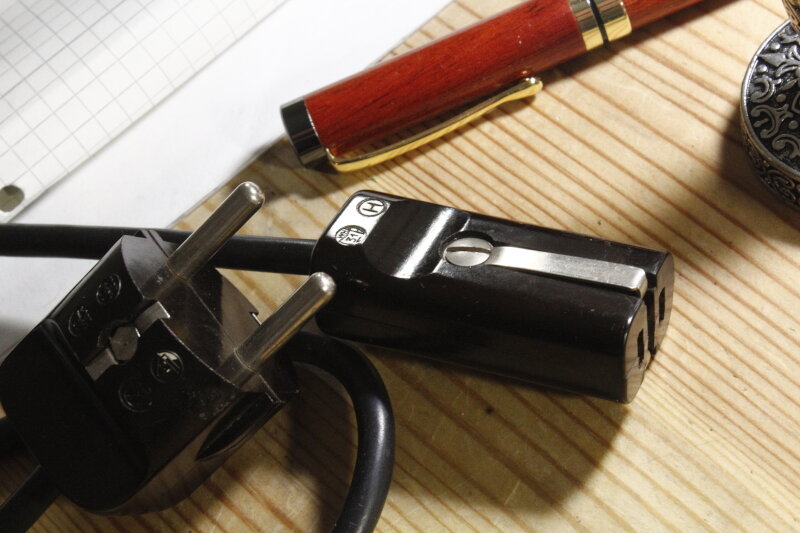

Ich frage mich, wie gefährlich der Betrieb dieses Projektors mit einem der oben genannten Ersatzkabeln ohne Erdung sein kann. Was könnte man alternativ verwenden? Eine "Dummy-Erdung" mittels Zusatz - Schukostecker, an dem nur die Erdung dran liegt? 😉

Ja, da ist das wichtig. Es wird mir keine andere Lösung übrig bleiben als so ein extra Erdungsstecker Ich habe im Internet vergeblich versucht,  so ein Original-Bolex 18-5 - Kabel zu finden. Einfach unmöglich
Das ist offenbar das gleiche Kabel, wie man es an vielen älteren Braun Projektionsgeräten hat. Vor letztes mal in Deidesheim habe ich für 5Euro das Kabel zusammen mit einem Braun FP7 bekommen, den ich sehr gerne und oft benutze.
Ich habe von einem sehr netten Forumsmitglied eine neue Lampe bekommen. Damit schaut die Projektion gleich wesentlich anders aus und  dank Simon bin ich zu einem Kabel mit Schutzerdung gekommen. Finde, der Projektor ist schon sehr gut.
