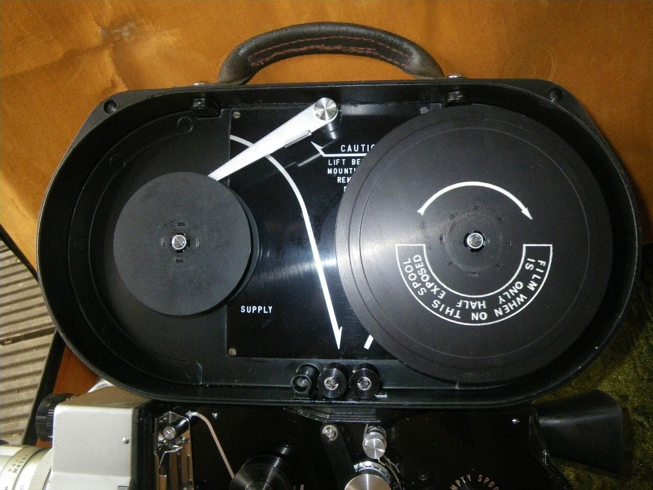

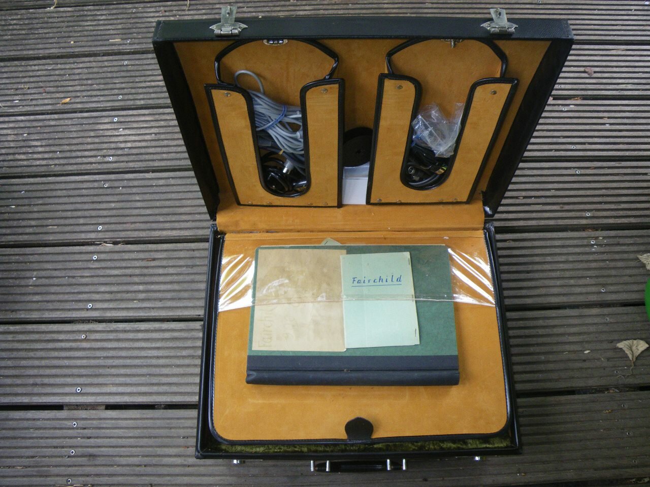

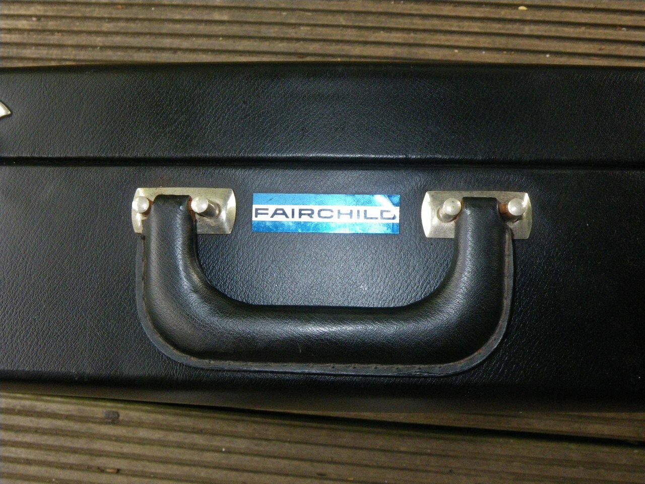

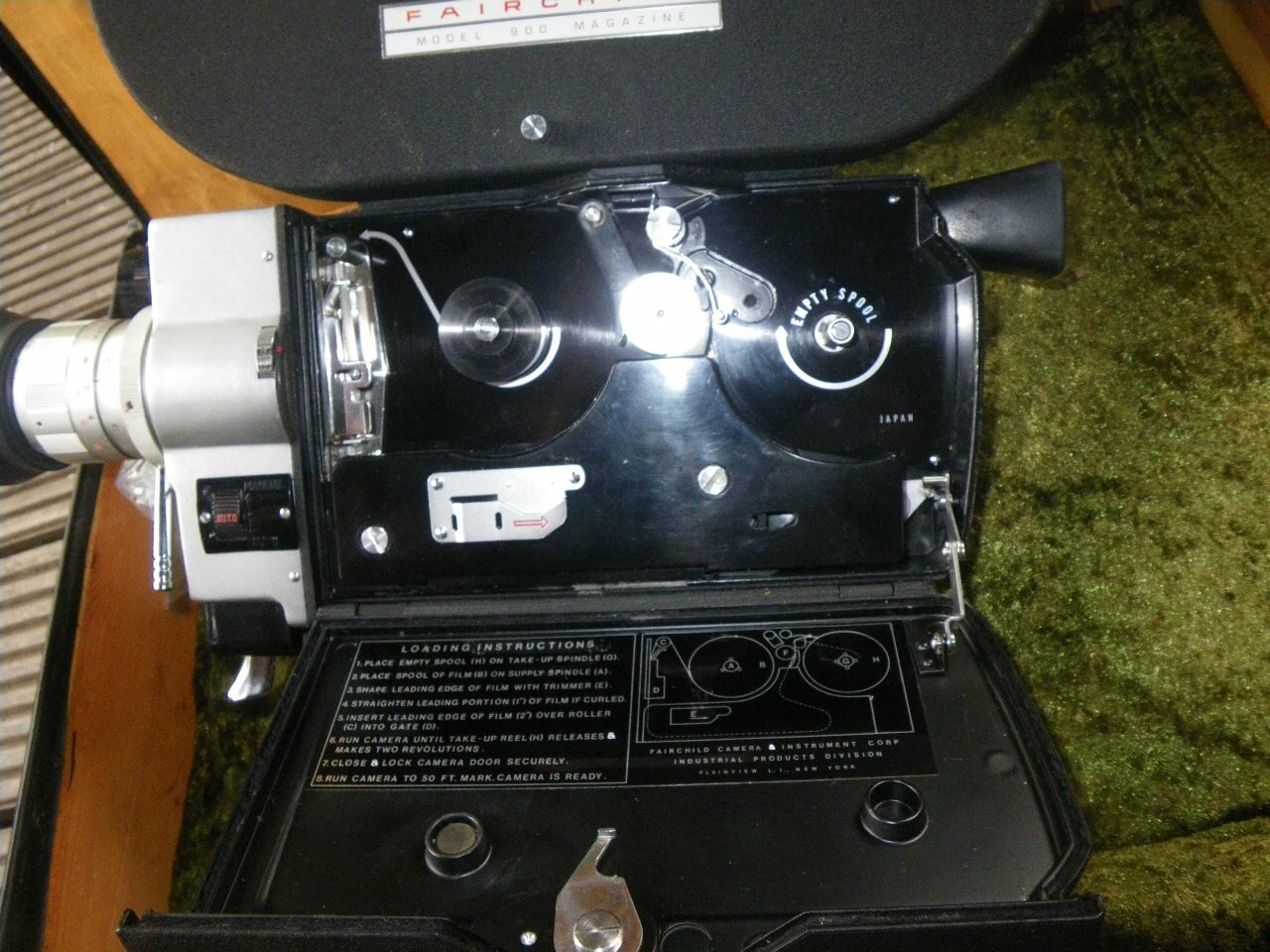

immer auf der Suche nach der Möglichkeit lange Filme zu drehen , kam  ich auf die Fairchild 900.
Sie ist in einem netten Köfferchen untergebracht mit allem was man zu dieser Normal 8 Tonkamera braucht.
Etliche Mikrofone , Kabel , Mikrofonständer und und
In dem Magazin war noch ein Film mit den beidseitigen Tonspuren.
Damit konnte ich die Funktion der Tonaufnahme testen.
Das Ergebniss ist selbst bei den 16 B/s ganz gut bei Sprache.

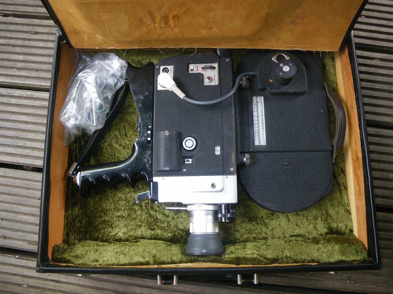

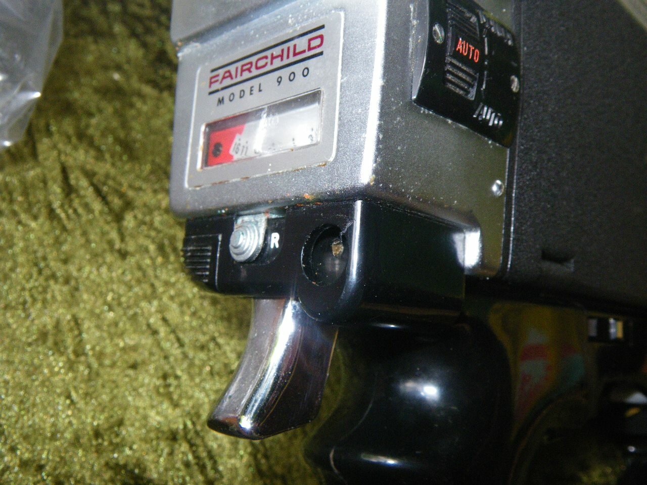

Die Fairchild ist unhandlich und schwer , so wie ich es gerne hab .
Sie besitzt eine Belilchtungsautomatik welche über eine 1,3 Volt Batterie gespeist wird.
Hierfür nehme ich dann NC Zellen in der Form der 625 die , wenn geladen,  so um die 1,35 bis 1,40 haben.
Die Stromversorgung sitzt im Griff.
Es sind NC Zellen wie ich sie von den alten Modellfernsteuerungen kenne.
Diese habe ich getausche gegen einen 800mAh 3 S Lipo .
Die Optik  ist ein Zoom 1:1,8 9-30 mm.
Die Blichtungsautomatik ist nicht TTL sondern sitzt oberhalb vom Objektiv.
Diese kann auch auf manuell gestellt werden.

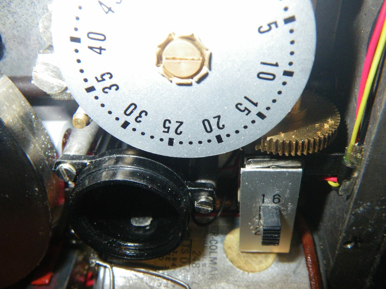

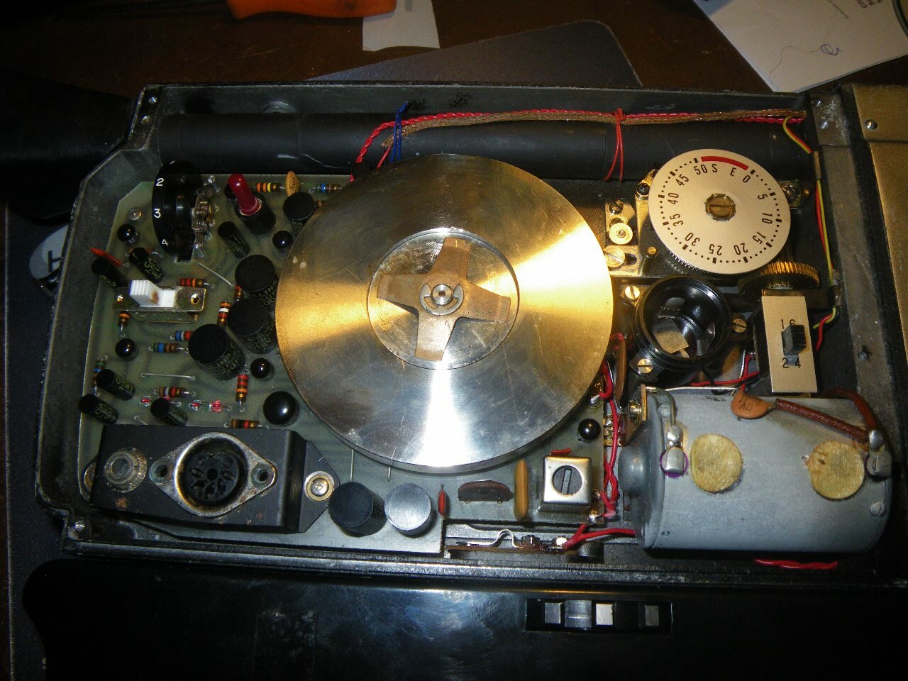

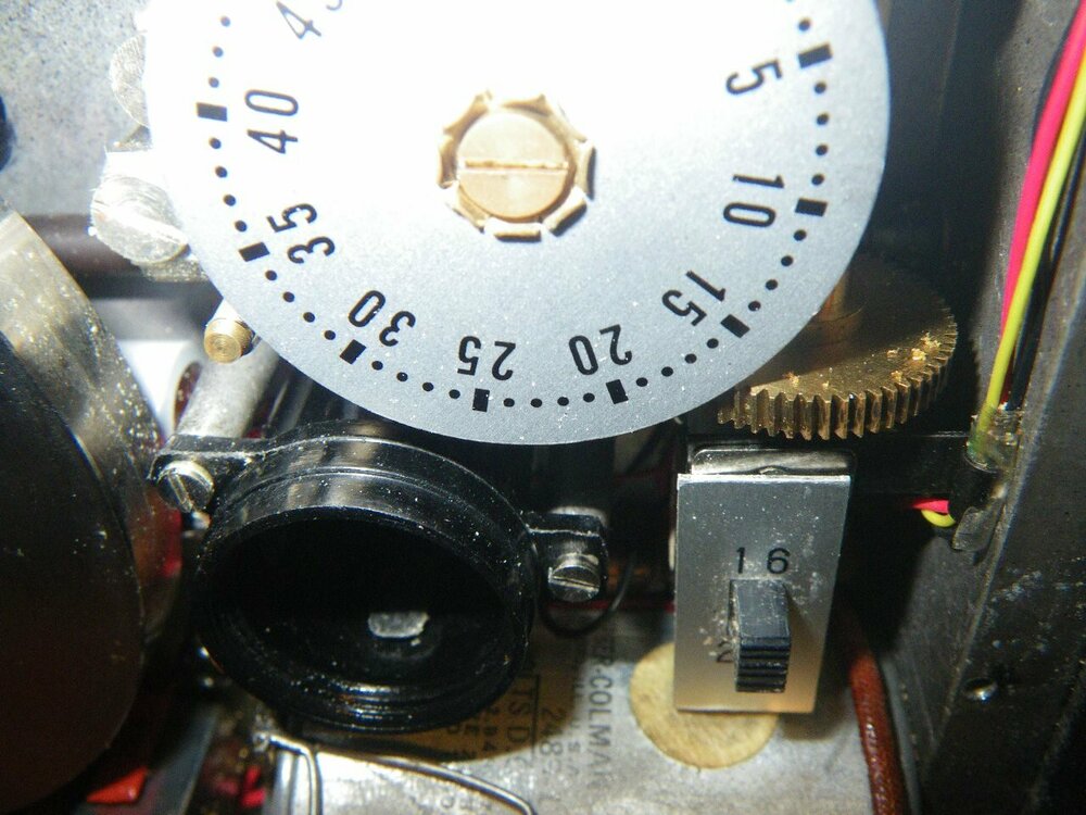

Die Kamera ist gut zu zerlegen und man kommt an alles ran .
Wartung ist kein Problem .
 Anbei noch ein  paar Bilder.
