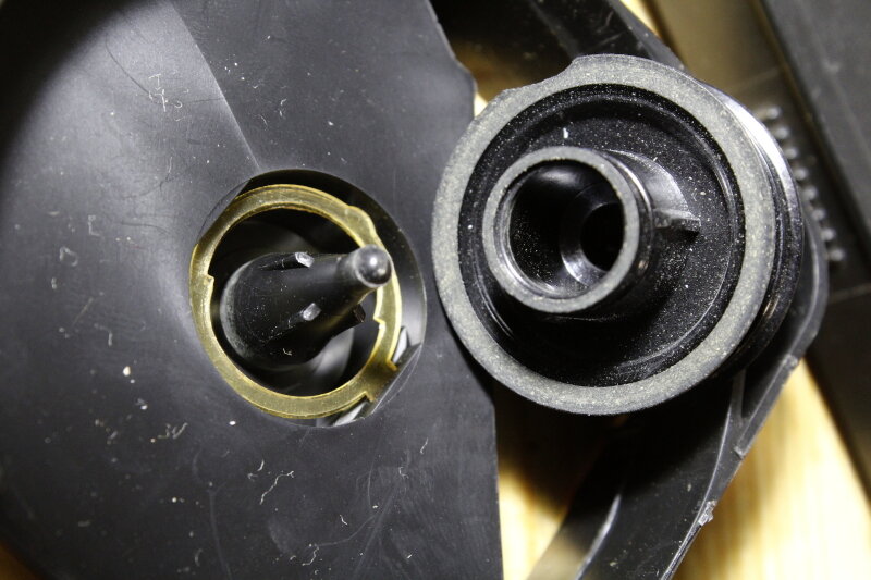

Ich habe gerade entdeckt, dass die russische Kaccema  für die Aufwickelrolle eine geniale "Linksdreh-Sperre" eingebaut hat. Bei den Adox GK-Kassetten gibt es so etwas in Form eines ziemlich gebrechlichen Kunststoffdornes, der in all meinen Kassetten fehlt.

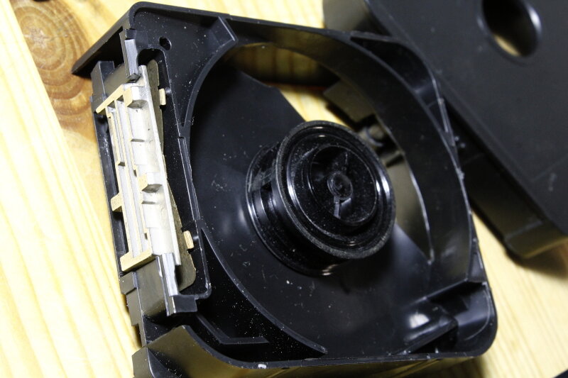

Es ist noch etwas: Die Andruckplatten in diesen Kassetten sind weit stabiler als die von den Adox-Kassetten und auch der Andruck ist weit stärker.
Hier sieht man die Linkslauf-Sperre, genau das, was in meinen Kassetten fehlt:
Deine Kassetten hatten die Ratsche aber mal. 🙂
Ich schick Dir noch zwei neue Kerne zu. Wenn die Ratsche mal abbricht, kann man sie auch einfach mit einem Tropfen Sekundenkleber wieder ankleben. Die muss ja nicht viel halten, nur den Aufwickeldorn gegen den Filmdrall.

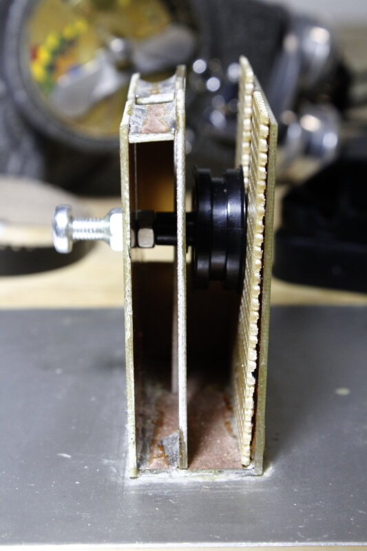

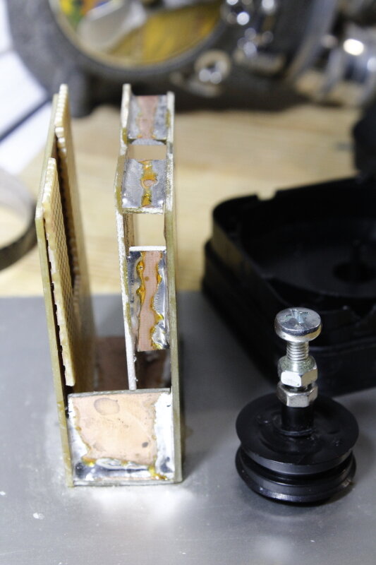

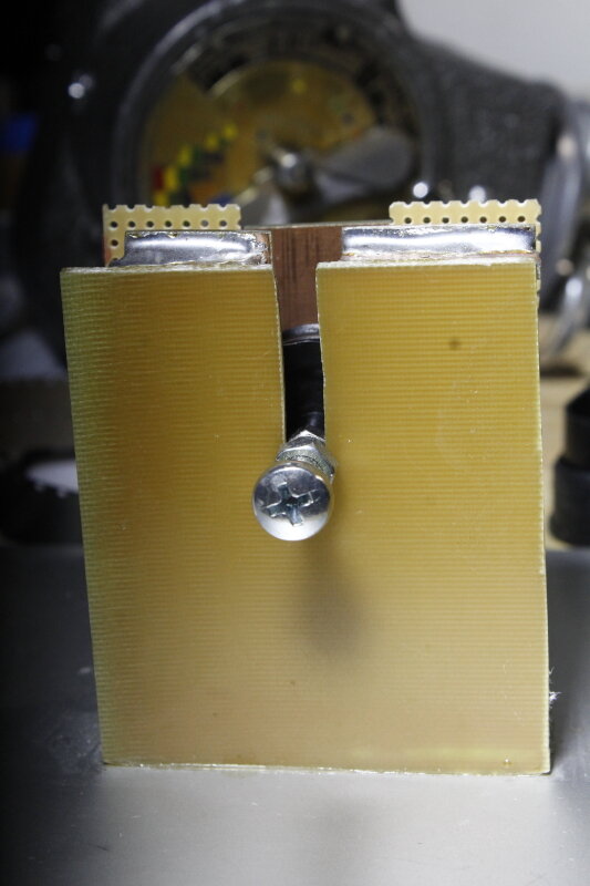

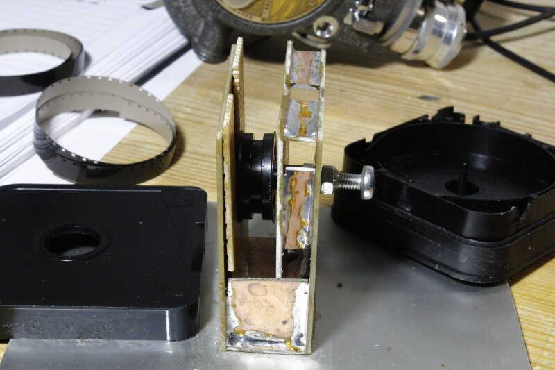

@SandroP     Für Dich  als  Tool-Erfinder  und  - Verwirklicher hätte ich in dem Zusammenhang  noch ein Projekt für den 3D-Drucker:
Eine Einspulhilfe für Super 8 -Film in die Lomospirale. Ich hatte  (mittlerweile schon länger her) im Stockdunklen öfter das Problem,  dass mir beim Einspulen Windungen vom Wickel  runter rutschten, etwas, das ziemlich lästig war, weil es mehr Zeitaufwand erforderte. Daher habe ich mir aus Epoxyd-Platinenmaterial eine Aufwickelhilfe gelötet, die prima Dienste leistet.
Man steckt ganz einfach den Wickelkern + Film mit der Halteschraube in den Schlitz und es gibt von da weg kein Runterrutschen mehr!  Man braucht sich nur mehr auf das Befestigen des Filmendes in der Spirale konzentrieren. Das Gerätchen steht vor dem obligatorischen Plattenspielerteller und das Reindrehen des Filmes in die Spirale ist ein Kinderspiel ohne die geringste Panne.
Meine Konstruktion sieht zwar etwas komisch aus, aber sie erfüllt schon lange ihren Dienst.
Doch nun wärst wieder Du gefragt, Sandro!    So ein Dingens müsste doch auch in 3D-Druck realisierbar sein?
Leider kann ich dazu kein 3D-Drucker-File erstellen, weil mir dazu (noch) die Kenntnisse fehlen. Ich könnte nur eine 2D-AutoCAD-Zeichnung als Anhaltspunkt fertigen.
Das Gerät braucht keinesfalls so wie in den Photos auszusehen und auch anstatt der Schraube könnte man natürlich einen Kunststoffstift drucken.
Ich weiss nicht, wie gross Du drucken kannst.  Die Platten sind 50x70mm gross, weil der Wickel nicht vorstehen darf und die Dicke von dem Ding beträgt 27mm.

Das sollte kein Problem sein, so etwas zu konstruieren. Es würde sogar ohne die Schraube auskommen.
