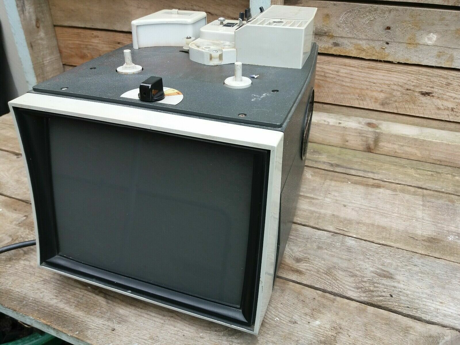

Jemand hat einen Motorbetrachter made in Hong Kong angeboten, Bildschirm angeblich 165 auf 228 mm groß:
1211252345_8-mm-Film-BetrachterausHongKong.thumb.jpg.1a4fa55420b25bdf7e3b5658f00efa81.jpg
HKS Projektorette projiziert ihr Bild. Nicht neu, aber „besser“ 😉
Sollte die Projektion zu dunkel sein (ist schnell der Fall), könnte LED Umrüstung helfen. Aus eigener Erfahrung kann ich aber sagen, dass dieser Betrachter perfekt geeignet ist, um in Kleinstgruppen fix einen Film zu begutachten, sollte gerade kein Projektor zur Verfügung stehen!
