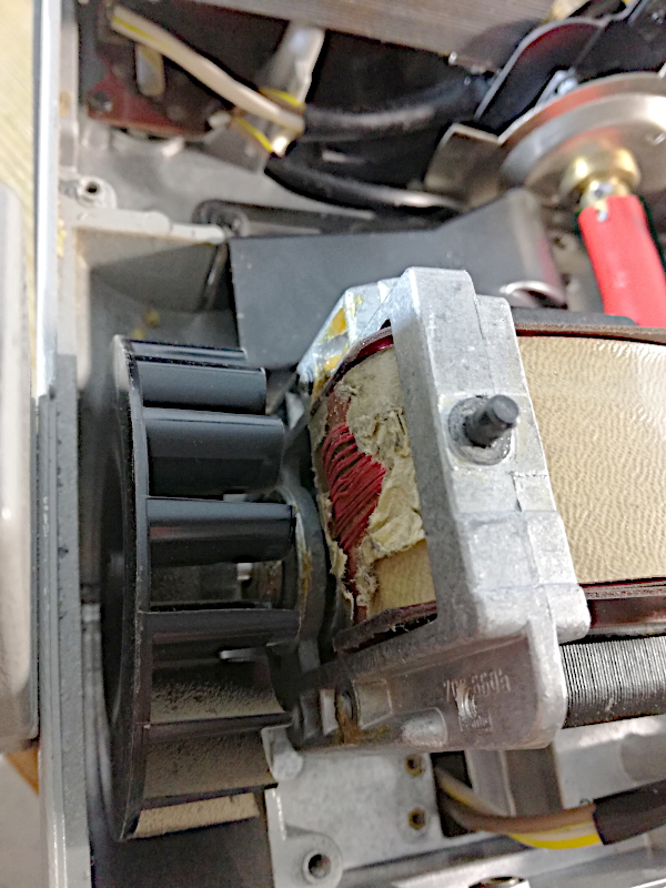

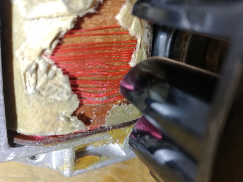

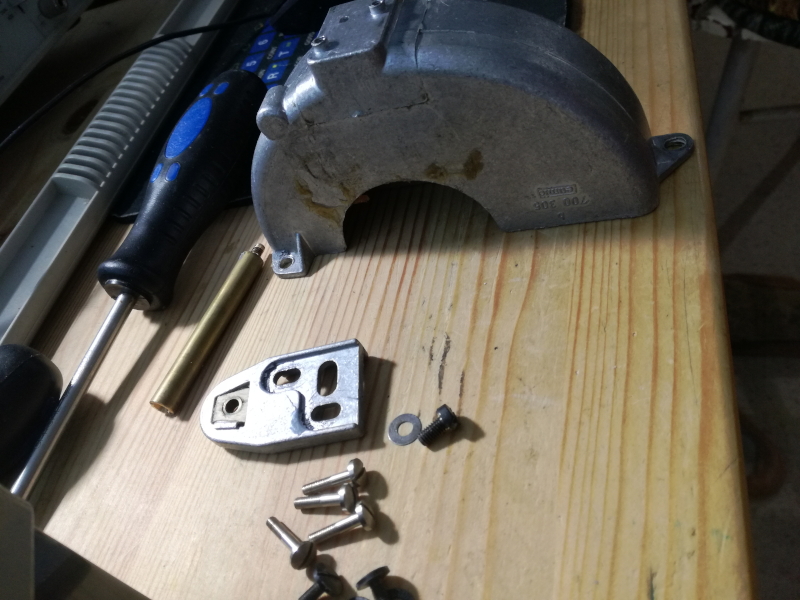

Ich habe heute meinen Eumig Mark 8 teilweise zerlegt, weil beide Motorlager fehlen und habe dabei auch grausige Entdeckungen gemacht:
Nachdem diese Lager nicht mehr drin sind
https://shop.van-eck.net/PP-0138.html
haben bereits die Motorwicklungen fast Kontakt zum Lüftergehäuse gehabt, das natürlich aus Metall besteht. Als besonderes "Schmankerl"  gibt es dazu ein Netzkabel ohne Schutzerdung....
