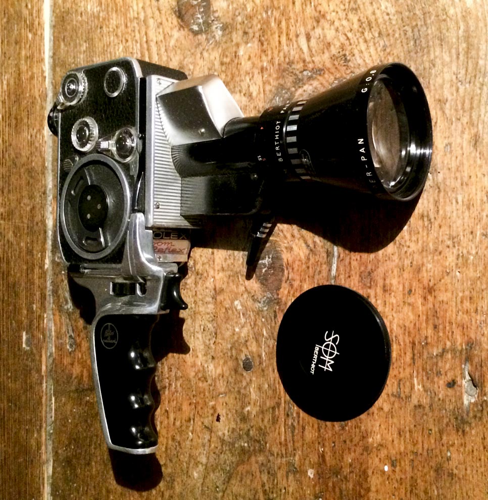

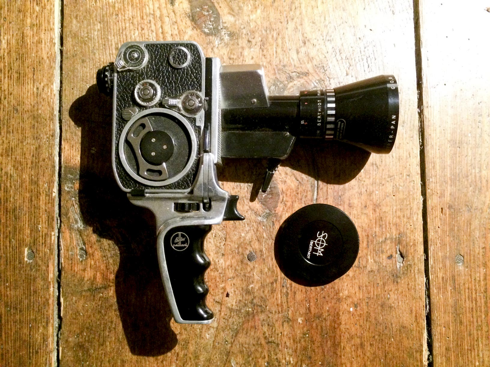

Ich hab das Hyper-Pan damals gleich gekauft. Vielen Dank nochmal für die schnelle Antwort, Simon! Damit kommt das Pan Cinor auf einen Weitwinkel von 6,4 mm. Das ist ok. Die Kamera ist mit dem Berthiot Hyper Pan zwar jetzt ca. 25 cm lang und wiegt auch einiges - also von Taschenkamera kann man somit nicht mehr reden - aber ich find´s ok, denn die Bolex P1 hat genügend Argumente, daß man schon mal über die etwas größeren Maße hinweg sehen kann.
Simon, weißt Du - oder jemand anderes - ob´s für das Hyper Pan auch eine Sonnenblende gibt?
Hier noch ein paar Bilder der P1 mit dem Hyper-Pan:
Grüße,
Semi
