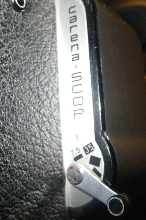

Die Carena Zoomex gab es tatsächlich mit einem 1,8/7,5-35 mm Objektiv.
Wahlweise auch mit 1,8/9-30 mm (Zoomex Variogon)
oder mit 1,8/6,5-52 mm (Zoomex S)
mit dem tatsächlichem Zoom hat das erst mal nichts zu tun .
Das Dingens sitz ja hinter dem Beli .
ist das vielleicht eine Brennweiten anpassung für die Messung ?
Kann auch sein - die Symbolik mit dem Balken unter dem 7.5 könnte tatsächlich bedeuten, es mißt den unteren Teil des Bildes bei Weitwinkel (also ohne Himmel), während bei 35 das schwarze Kästchen die Form eines ganzen Bildes hat, also bei herangeholtem Motiv vollflächig gemessen wird.
da wird nix verdeckt - es gibt eben den Balken und das volle Kästchen, oben nebeneinander sind einfach die Optionen gezeigt, also was was bedeuten soll. Die Liechtensteiner dachten wohl, sie sind besonders kreativ und machen das auf die Tour, um zu suggerieren, ihr Belichtungsmesser kann echt nur den unteren Rand des Bildes messen, anstatt wie alle anderen zuzugeben, daß man einfach nur eine Blende dazugeben kann. In der Bedienungsanleitung steht dann vermutlich irgend so ein Blödsinn wie: Wenn Sie mit Weitwinkel in der Landschaft filmen, dann führt der grelle Himmel zu unterbelichteten Bildern, und mit der Stellung Balken mißt das Ding alles, bloß nicht den Himmel...
Hat keiner das Buch von Jürgen?
Da steht folgendes (S 136):
"...Die "Zoomex II"-Modelle verfügen über ein weiteres skurilles Detail: das "Carena Scop". Es handelt sich um eine Schiebeblende, die für Auf- und Abblendungen vor das Bildfenster geschoben wird. Ein sich ständig verkleinerndes Querbild verschwindet so langsam durch zwei schwarze Balken, die von oben und unten das Bild verschließen."
Also eigentlich ein ganz nettes Feature 😉
k.A. woher mono hier im Brustton der Überzeugung was von Belichtungsmesserkorrektur fabuliert... 😄  😄  😄

es war reines raetselraten, basierend auf den vorliegenden indizien. allerdings zeigt auch dies, dass die symbolik voellig irrefuehrend ist mit den beiden brennweitenangaben. oder soll das bedeuten, diese schiebeblende schafft es nicht, am weitwinkelende des zooms das bild ganz abzudunkeln?
  Am 26.10.2020 um 08:28 schrieb Regular8:
Klingt nett, aber was bedeutet dann 7.5 und 35?
Aufklappen
Das ist eine gute Frage!
Nachdem nun aus Jürgens Buch heraus die prinzipielle Funktion erklärt werden konnte, wäre es eine Idee an den OP, sich das nun mal am Objekt genauer anzuschauen. Eine Anleitung der Zoomex II, die das exakt alles beschreibt scheint im Internet nicht zu finden zu sein.
@Karlsson
kannst Du die Kamera mal 'trocken' betreiben und dabei von hinten durch das Bildfenster und Objektiv schauen, den Hebel betätigen und beschreiben, was passiert?
Ich denke, vor allem die oberen Positionen mit der Beschriftung "7,5" und "35" könnten interessant sein...
Spekulation: Bei 3,5 mm Brennweite CinemaScope-Effekt möglich. Würde auch die Bezeichnung "Carena Scop" erklären.
"Bitte entschuldigen Sie die schwarzen Balken am oberen und unteren Bildrand."
Sehr interessant! Ein bissl Filmverschwendung zwar scheinbar, aber immerhin eine Möglichkeit mal nen Breitbild-Film zu drehen.

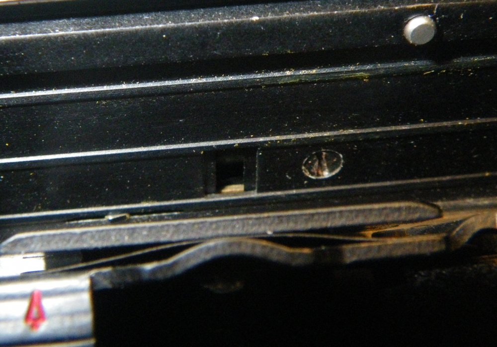

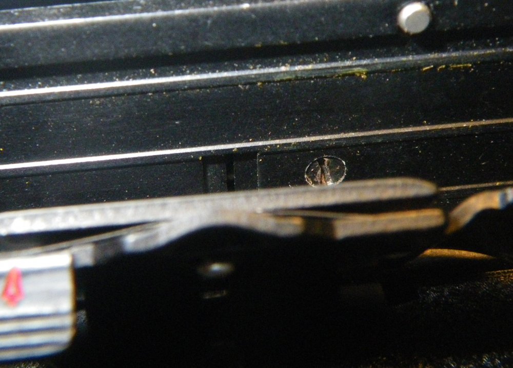

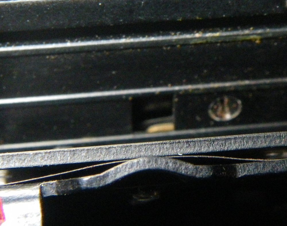

Hi ho ,
na das ist witzig ,
Also der Tip mit dem Bildfenster war entscheidend .
Anbei Bilder:
Wenn der Hebel ganz oben ist dann ist das Bild oben und unten leicht Beschnitten.
Die nächste Raste nach unten gibt das ganze Fenster frei .
Wenn der Hebel ganz nach unten gedrückt wird ist das Fenster geschlossen. und kommt dann langsam von selbt wieder hoch und macht das Fenster wieder frei

Anbei die Bilder
Des isch äh Sensadschion  .
