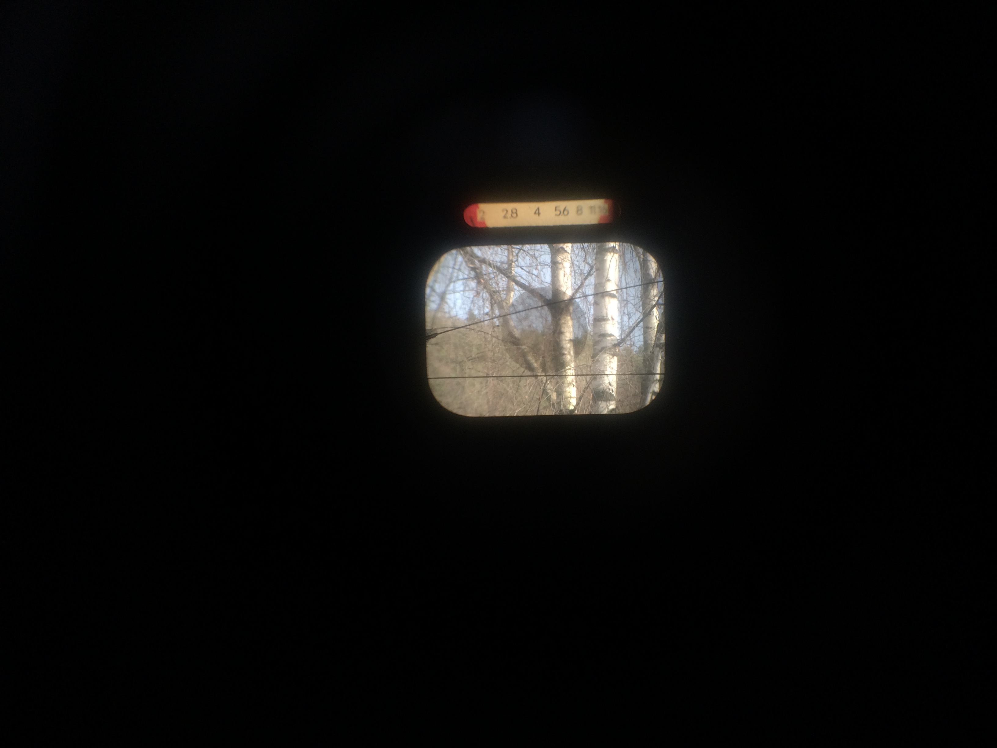

Sucher:
Im Sucher sind Markierungen für das "Breitbild" (vielleicht sollte man eher "Flachbild" sagen 😆 )
Die Markierunten scheinen aus Fäden oder Drähten zu bestehen. Einer ist leider abgerissen. Weiß jemand, ob es schwer ist, an die Stelle im Sucher ran zu kommen? Hat schon mal jemand eine Carena zerlegt?

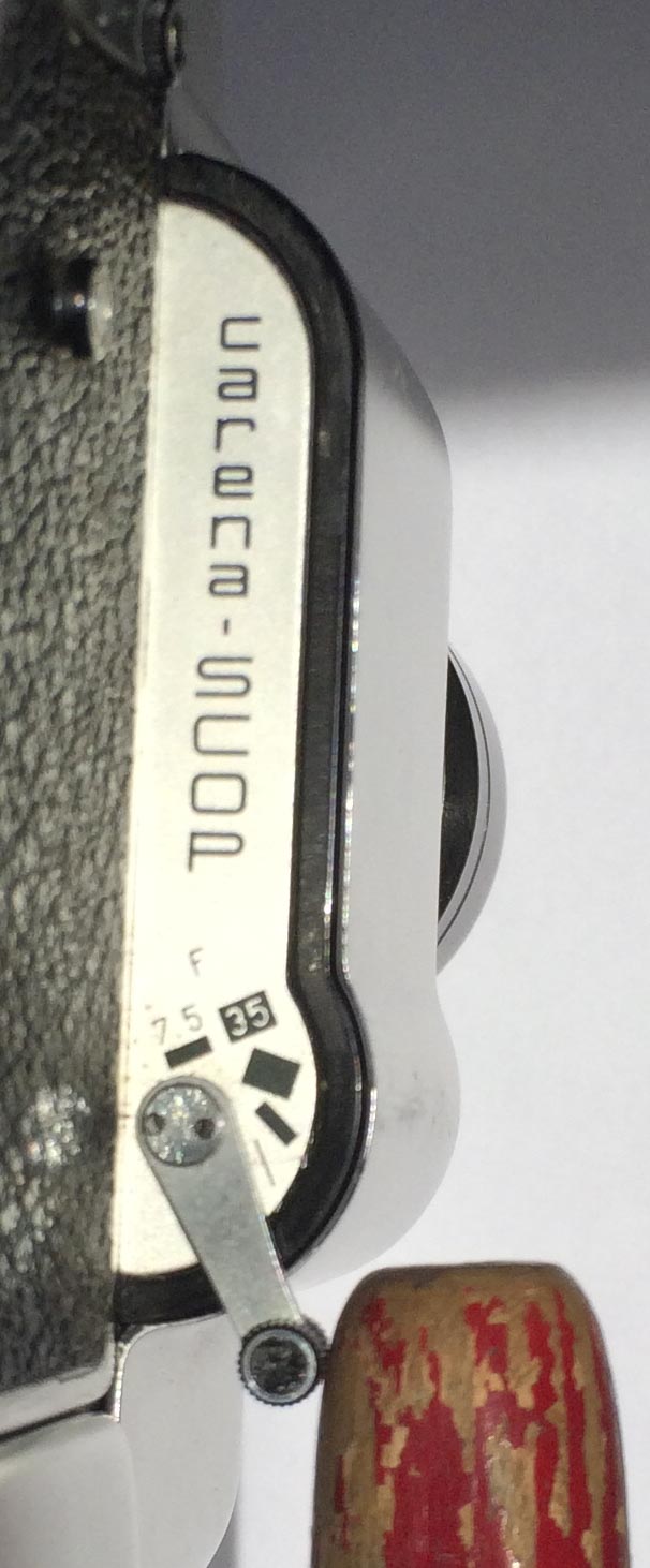

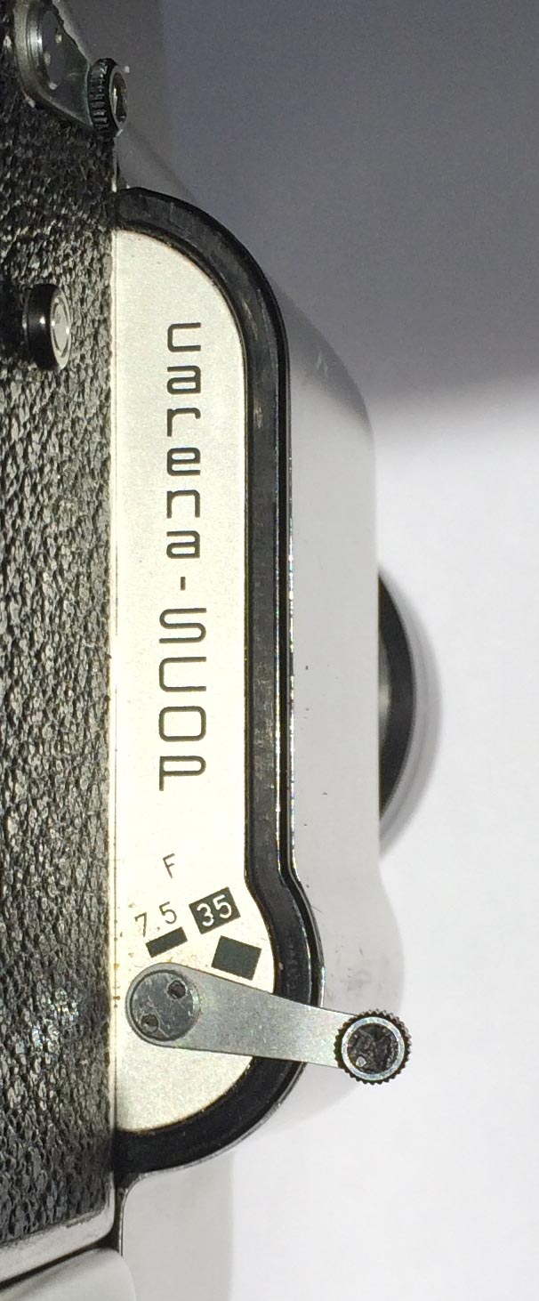

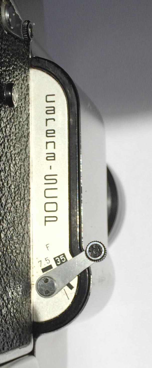

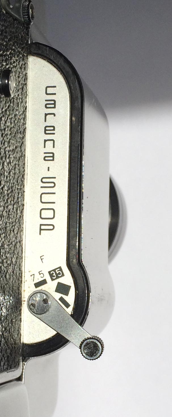

Carena-Scop-Hebel:
Dann wundert mich noch der Hebel der "Carena-Scop"-Funktion ein wenig.
In unterster Stellung wird das Bildfenster komplett verschlossen. Man muß den Hebel hier auch fest halten. Läßt man ihn los, springt er von selbst ein Stück nach oben in die zweite Stellung, die "Breitbild-Stellung". So kann man also Auf- oder Abblendungen machen:
Die zweite Stellung ist auch klar - die Breitbild-Stellung:
Nr. 3 ist auch klar - da ist das Bildfenster ganz normal komplett geöffnet:
Aber dann läßt sich der Hebel noch in Stellung Nr. 4 Bringen. Es fühlt sich auch so an, als würde da in der Kamera was passieren. Aber was...? Am Bildfenster selbst sehe ich keine Änderung.
Und ich frag mich auch, warum über dem "Breitbild-Symbol" 7,5 und über dem "4:3-Symbol" 35 steht. Die Zahlen stimmen, wie schon festgestellt, mit der Brennweite des Zoom-Objektivs überein (Angenieux-Zoom Type K2 F.7.5-35mm). Soll man im Breitbild keine Teleaufnahmen machen und im 4:3 keine Weitwinkelaufnahmen??? Wenn ja - warum???

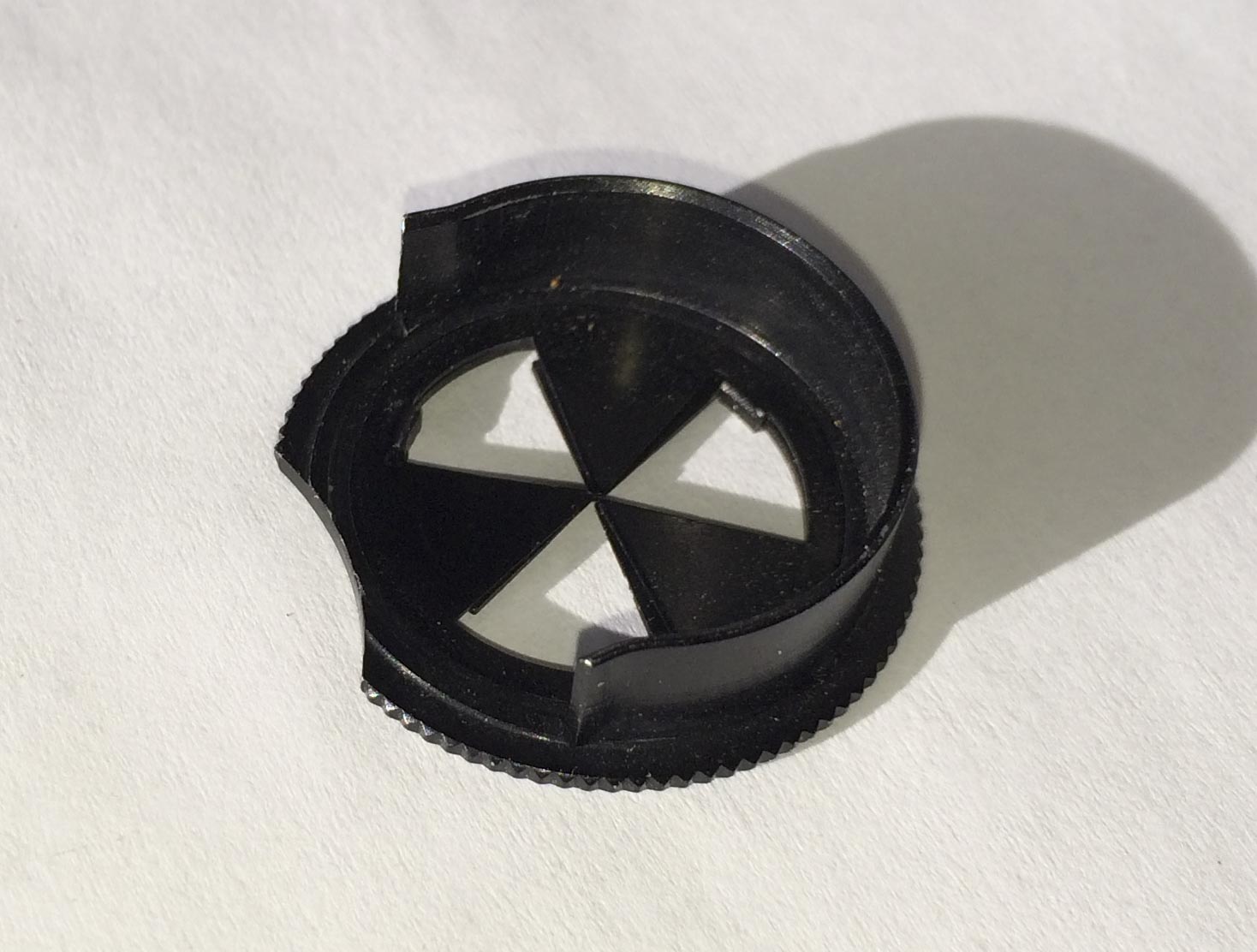

Zubehör:

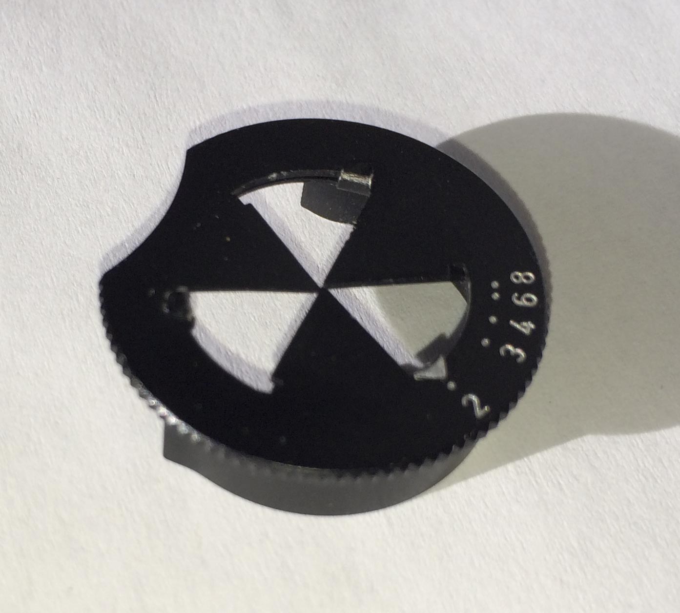

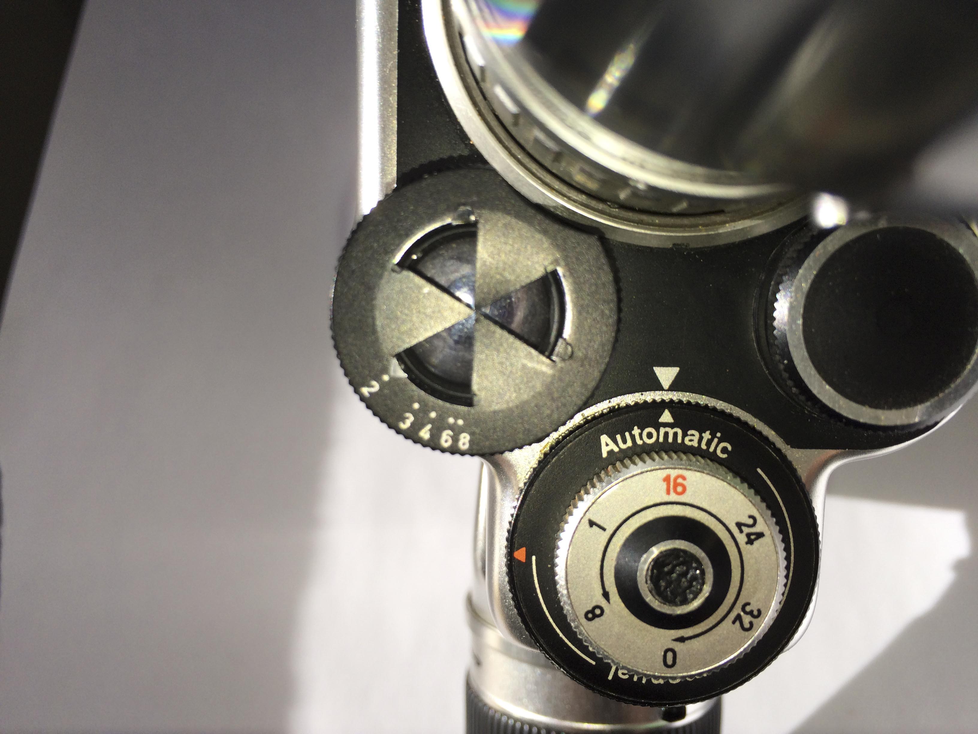

Es lag noch ein interessantes Zubehör-Teil bei, das ich bisher nicht kannte und dessen Sinn mir auch nicht ganz klar ist:
Es läßt sich auf den Belichtungsmesser klemmen und hat eine drehbare Flügelblende. So kann man das Licht, das in den Beli fällt halbieren, dritteln, vierteln, sechsteln und achteln.
Am Beli lassen sich ansich 10, 25, 50, 100, 200 und 400 ASA einstellen - und jeweils noch eine Zwischenstellung zwischen diesen Zahlen. Das Ganze wird durch eine Irisblende gesteuert.
Eigentlich hat der Beli das Zubehörteil nicht wirklich nötig, meine ich - außer man will bei Verwendung eines 10 ASA Filmes überbelichten. Gehört das Teil vielleicht zu einer anderen Kamera? Oder hat es doch Sinn an dieser Carena? Gut - durch dritteln und sechsteln käme man noch auf leicht andere ASA-Zahlen, die man am Beli direkt nicht einstellen kann. Kennt solche Teile jemand von Euch?

Die Blende für den Beli ist dafür gedacht, für Filter, die vors Objektiv kommen, zu kompensieren. Meine Movex Reflex hat sowas, das zusammen mit einem Graufilter in einer Box verwahrt ist.
Die Zahlen an dieser Blende sind die Verlängerungsfaktoren der Filter.
Ah - so macht´s Sinn. Es sind tatsächlich einige Original Zoomex-Filter bei der Kamera die mit den Verlängerungsfaktoren beschriftet sind. Vielen Dank!
