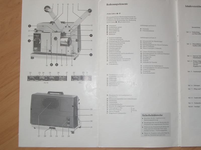

Ich habe den Bauer P8 heute gebraucht gekauft und leider fehlt die Bedienungsanweisung! Gibt es eine PDF Datei und könnte mir jemand diese freundlicherweise zur Verfügung stellen? Vielen Dank im Voraus.
Eine weiter Frage die mich umtreibt: worin ist der Unterschied des P8 S zu den anderen P8 Modellen wie TS und ????? (weiss nicht was es da noch so gibt) ? Auch hierfür würde ich mich über eine Antwort sehr freuen.
:D Grüße Armin

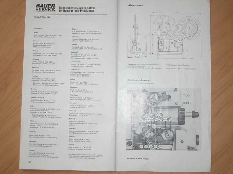

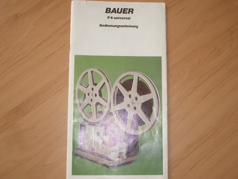

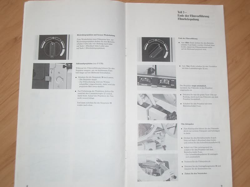

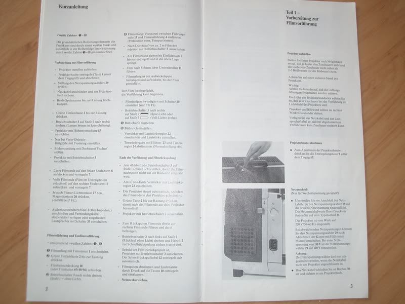

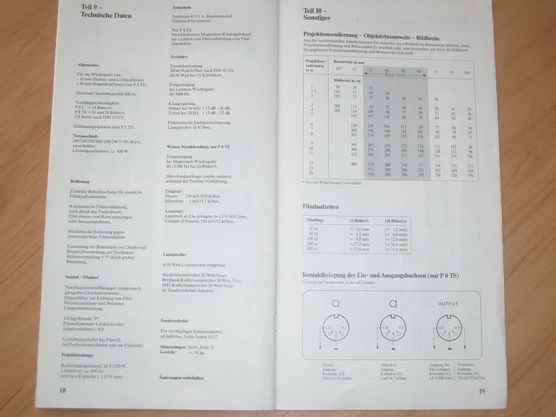

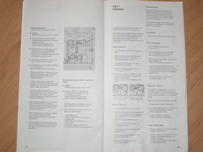

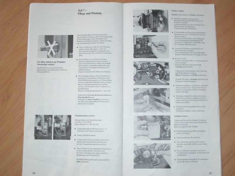

Hmm... is schon spät heute, und ich weiss nicht wo meine Kamera ist, wenn du bis morgen warten kannst, kann ich dir die Bedienunsanleitung des P8 Universal (TS oder L) abfotographieren und als JPG Bilder geben, in eine PDF kann ich sie leider nicht umwandeln.
Ich weiss von drei P8 versionen... P8 L, P8 TS und P8 T400. Die P8 L und P8 TS sind sich sehr ähnlich, die L version hat nur Lichtton, feste geschwindigkeit von 24 bps und keinen Stoppschalter. Die P8 TS hat diesen Stoppschalter, die möglichkeit auf 18 bps zu laufen (was allerdings schwachsinnig ist, da das Flackern völlig vom Film ablenkt, lieber etwas zu schnell alles anschauen) und Magnetton... Obs zwischen den beiden noch grössere Unterschiede gibt, das weiss ich nicht. Die P8 T400 ist nochmal anders, die hat statt der üblichen Halogen-Kaltlichtspiegellampe eine HTI Lampe drin, wenn ich nicht irre, mehr weiss ich über die T400 version nicht, was ich weiss habe ich hauptsächlich aus meiner P8 Universal Bedienungsanleitung geschlossen, wo die unterschiede in der Bedienung angezeigt werden.

Und gleich mit Kopie an www.kinobauer.de - da gibts den nämlich noch nicht!
Hallo Juan Schwarz
Vielen Dank für die Bilder echt super !!!!
Es ist sehr schön wenn man als Neuling, gleich so nett Hilfe bekommt !!
Freud mich ungemein !

Ich habe eine Leinwand mit 2m Breite und einen Projektionsabstand von 5m. Beim Standardobjektiv 1,2/50 das ich in meinem P8 habe wird das Bild zu klein. Welches Objektiv sollte ich verwenden und wo bekomme ich so ein Teil zu einem vernünftigen Preis her?????????
Nach allem was ich bis jetzt weiss müßte es ein 1,4/25 oder ein 1,5/25 sein ??? Stimmt das ???????? was ist der unterschied 1,4 oder 1,5 ????
Habe keine Ahnung und würde mich über Info freuen --DANKE--
Grüße Armin
Die erste Zahl, 1,2, 1,3, 1,4 oder 1,5, oder was auch immer, ist die Lichtstärke des Objektivs. Je kleiner die Zahl, desdo weniger Licht geht am Objektiv verloren. Eigentlich ist diese Zahl der F-Stop vom Objektiv, Blende auf deutsch (->Wikipedia). Ein 25mm Objektiv für die P8 findest du bei Wittner (www.wittner-kinotechnik.de), is allerdings mit 688€ ein bisschen teuer. Ansonsten versuchs mal auf eBay, oder versuch ein 35mm Objektiv zu finden, ein Bauer-Vario oder so, das dem Bauer-Vario entsprechende Objektiv kostet zurzeit nur 300, wenn das für dich eine Lösung wäre (Allerdings wäre es sicher billiger eine Defekte P8 mit Bauer-Vario auf eBay zu kaufen, und einen ersatzteilspender hätte man auch gleich). Das Bauer-Vario bei Wittner kostet übrigens mit einer Lichtstärke von 1,3 um die 300€, mit einer Lichtstärke von 1,6 um die 200€. Soviel dazu... Sonst noch Fragen? :lol:
