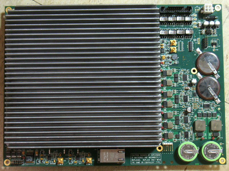

Hallo

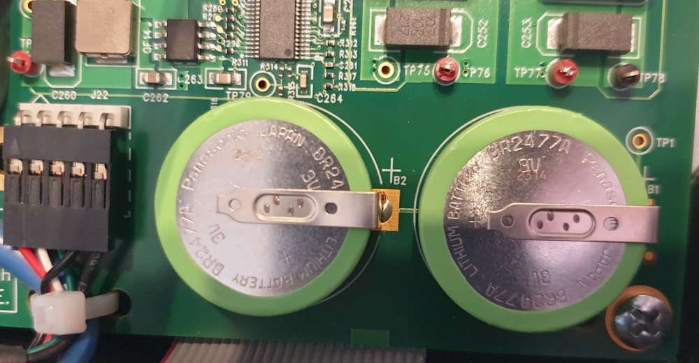

Der DOLBY MediaBlock CAT 862 hat zwei Litium Batterien verbaut (siehe Fotos).
Wenn diese Spannung der Batterien weg ist, ist der MediaBlock unbrauchbar, da das Zertifikat verlohren geht.
Dolby macht keinen Support mehr (END OF LIFE).
Was passiert, wenn man Batterie für Batterie auswechselt, geht das Zertifikat dann auch verloren oder bleibt es erhalten?
Danke für Antworten.
Gruss
Andy
Steckt die CAT 862 in einem dauerhaft betriebenen Server?
Zusätzlich zu den Batterien sind auf der 862 auch noch zwei aufladbare Zellen zur mittelfristigen Pufferung (die beiden braunen Dinger). Bei kurzzeitiger Außerbetriebnahme werden Uhr und Zertifikat zunächst aus den aufladbaren Zellen versorgt, angeblich über Monate hinweg, und erst wenn die leer sind, aus den Batterien. Ist der DSS200 also halbwegs regelmäßig in Betrieb, muss man sich nicht allzuviele Sorgen machen.
Irgendwann geben natürlich alle diese Zellen aufgrund natürlicher Alterung den Löffel ab. Wenn Du dich das traust, kannst Du mal vorsichtig die Zellenspannungen messen. Solange die noch um 3Volt herum sind, sollte man safe sein. Wenn's Richtung 2.7Volt geht, dürfte es langsam eng werden. Bisher sind von der CAT 862 noch keine auffälligen Ausfälle bekannt, wann wurde das Ding (neu) gekauft?
Ich glaube nicht, dass die Zellen parallel geschaltet sind, eher seriell. Mutmaßlich könnte man die auslöten, aber das ist natürlich etwas heikel, weil man dabei auf verschiedenen Wegen Kurzschlüsse produzieren kann, und dann war's das. Würde ich jedenfalls nicht machen, solange alle 4 Zellen noch halbwegs brauchbare Spannungen haben.

Ich vemuteim Gegensatz zu Carsten,das die Batterien parallel geschaltet sind, die Akkus ebenfalls. Für CMOS Pufferung reichen 3V dicke aus, da geht bis unter 2V im besten Fall. 6V passt zu nix, zu viel für 5V Logik und nicht nötig bei CMOS.

Jens, es ist ziemlich sinnlos, zwei verlötete Zellen parallel zu schalten. In Sockeln machte das Sinn. Es mag freilich sein, dass die paarigen Zellen auf der CAT 862 jeweils verschiedenen Zwecken dienen. Eventuell eine fürs Zertifikat, die andere für die Uhr.

Bei den Sonys und vielen anderen Geräten sitzen die in Sockeln und das Parallelschalten ist eine Maßnahme für den sicheren Wechsel. Das macht bei fest verlöteten Zellen wenig Sinn.

Yes, unfortunately the media block options with a Series 1 projector become increasingly limited as the Cat 862 reaches its end of life. The good news, however, is that in my 10 years at Dolby, the only Cat 862s I've ever seen due to battery drain and certificate loss have been the ones that have been without power for more than a year as long as the board is occasionally charged and used - and I would say if the system is stored long term and has 24 hours of power every 4 to 6 months, it should continue to run indefinitely.
The batteries you sent the picture of aren't the only backup power on the board. These are actually the secondary cells that will only be put into operation if the primary cells fail. As you can see, these secondary cells are standard 3 volt lithium button cell batteries. The primary cells are the other two disc shapes you can see on the chalkboard. These are not batteries, but supercapacitors that are charged while the server is running and when fully charged (which, since capacitors are fast), this charging takes at least 6 months when the server is turned off Typically, the lithium batteries are never actually used, and since they are used as secondary backup batteries, they run out of power, which ultimately can happen due to the natural discharge pattern of a lithium battery, as long as the supercapacitor remains charged, never mind. I've never seen a super capacitor fail or even lose charge capacity, so these should never need to be replaced.
It would be interesting to measure the voltage coming from the lithium cells. You can do this by placing a voltmeter between the top of the cell and the test points. If these are close to 3 V or not below 2.7 volts, the batteries are still good. Unfortunately, these batteries are permanently attached to the circuit board and therefore cannot be easily removed and replaced. I never recommended desoldering and replacing these batteries just because it wasn't necessary before and because the board is multi-layered I would hesitate to do this myself, but I would say even if the batteries are below 2.7 V: As long as the device remains in operation regularly and does not remain without power for more than 4 months, in my opinion the risks of changing the battery outweigh the power failure due to the exhaustion of the super cap.
Yep. Also, messen würde ich auch mal, das geht einigermaßen sicher (sogar bei einer eingebauten CAT 862), aber wenn da die Zellenspanung beider Zellen noch halbwegs im grünen Bereich ist, lieber erstmal nix weiter machen.
