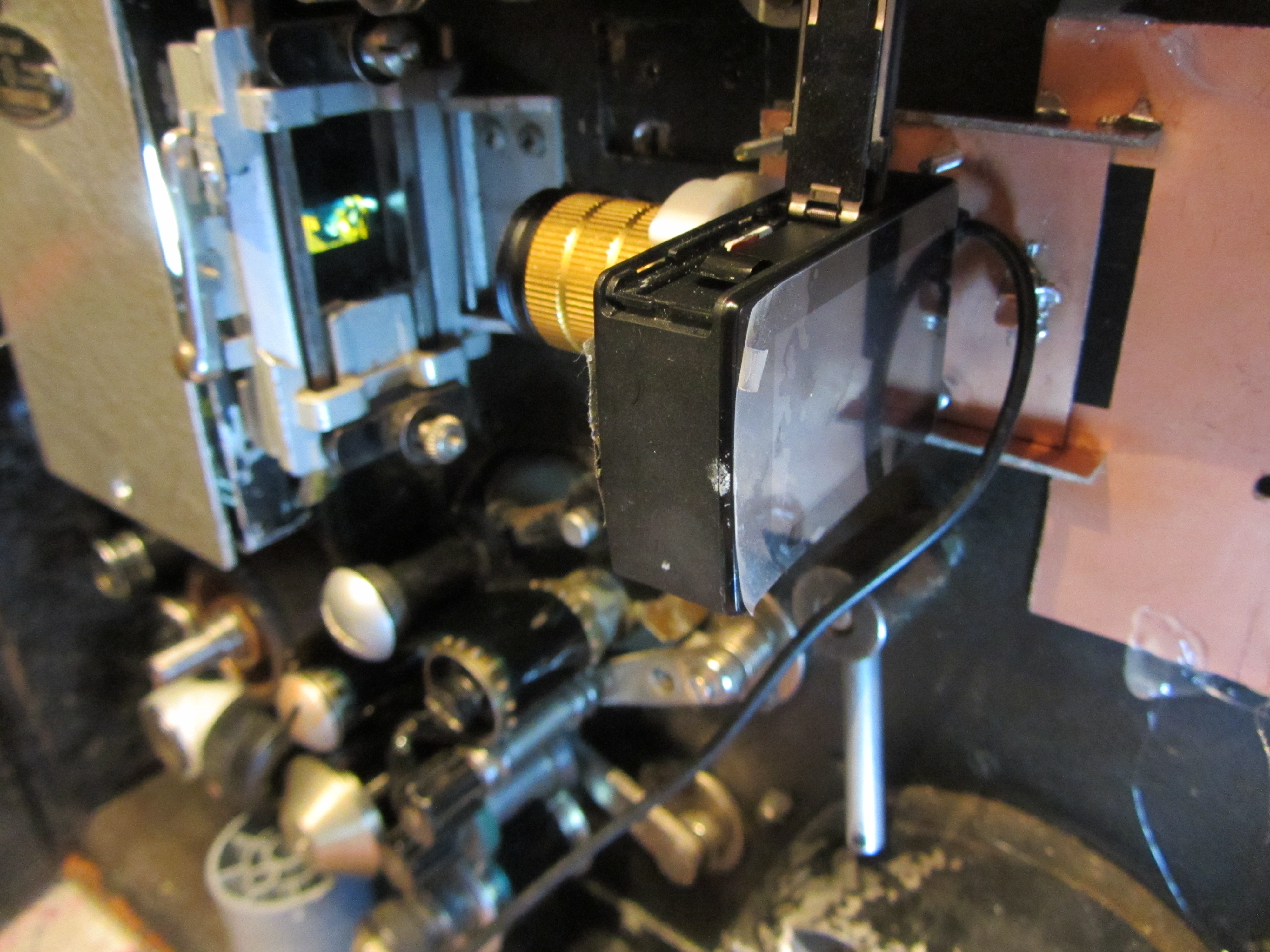

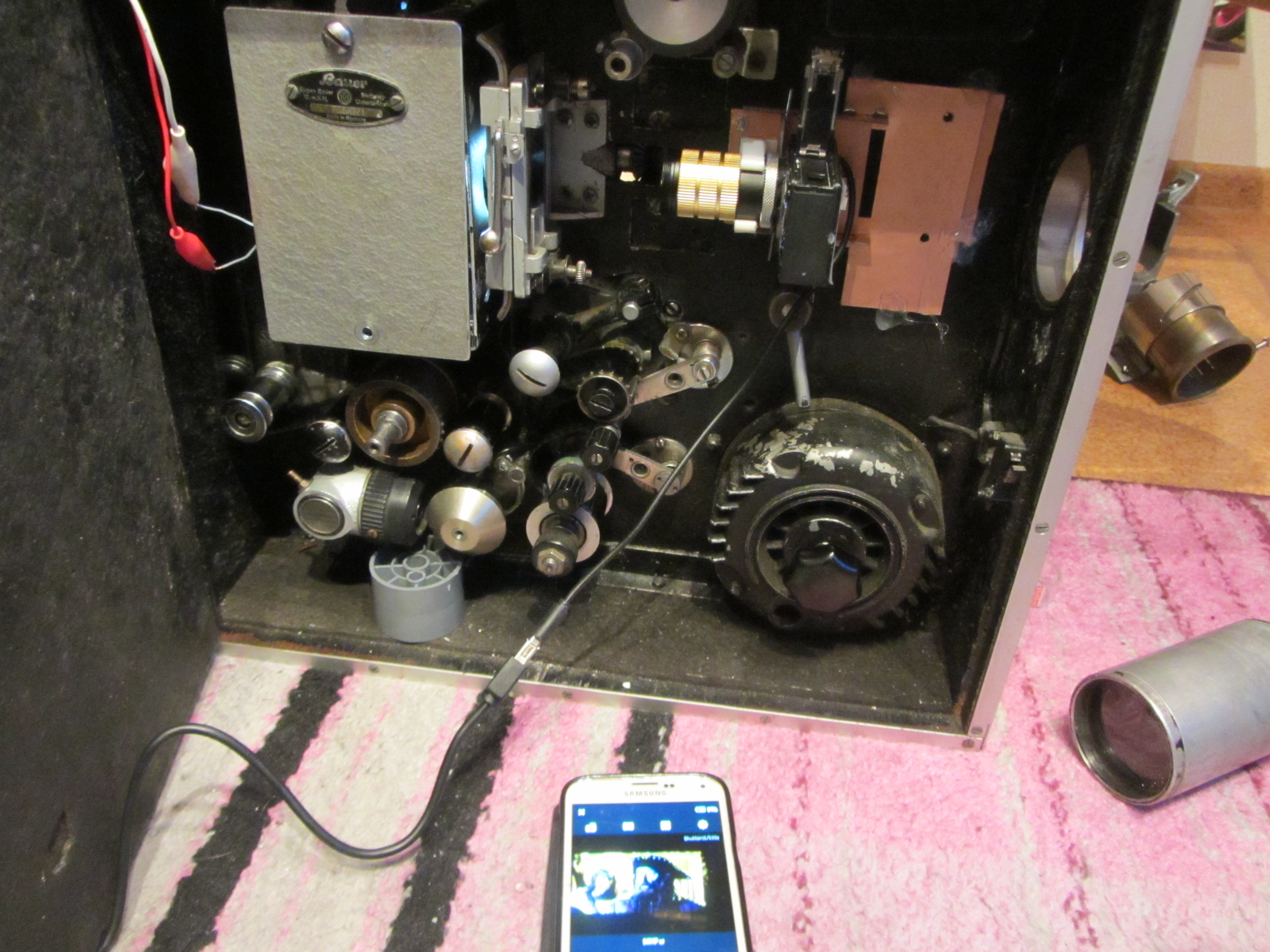

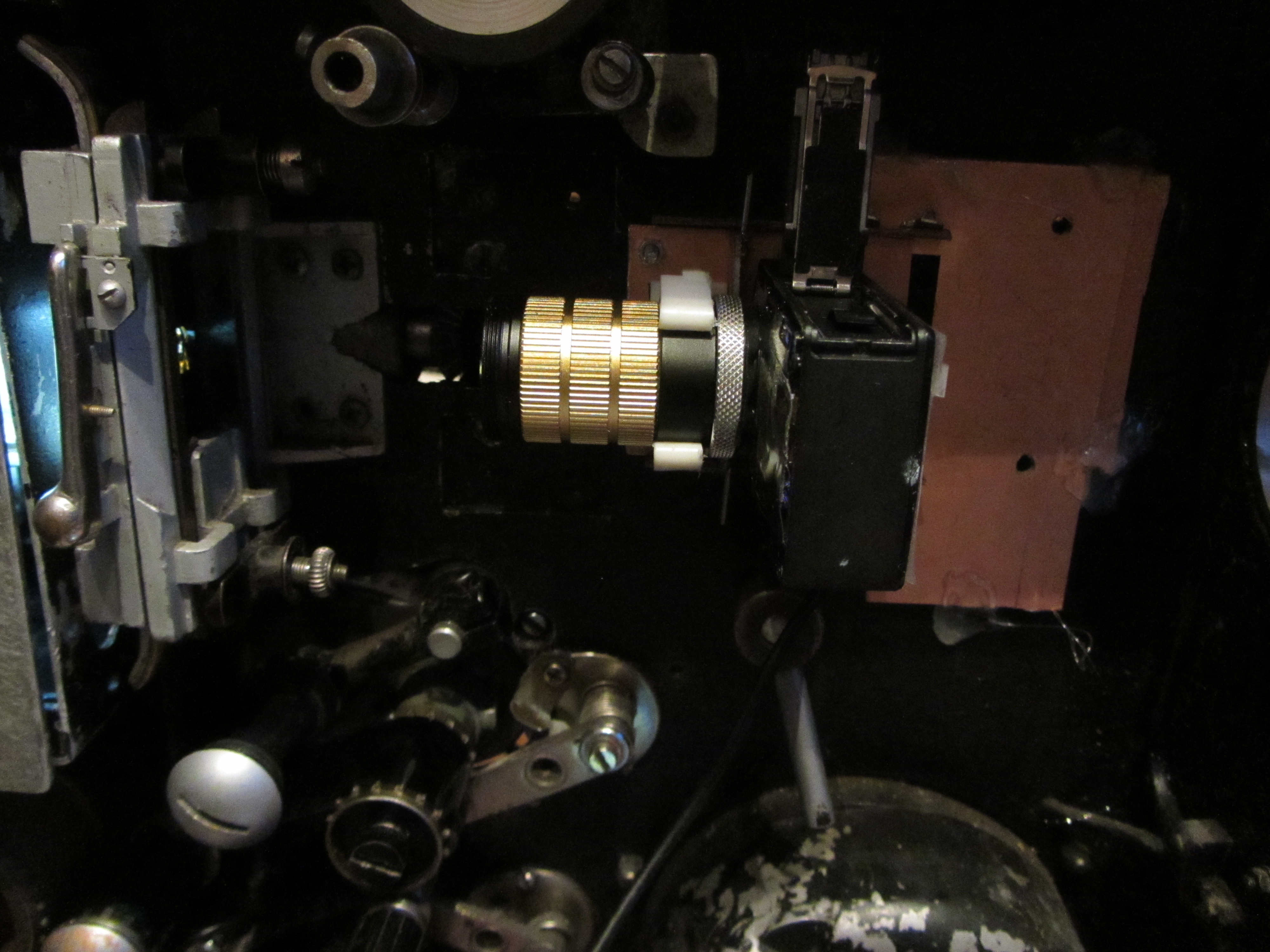

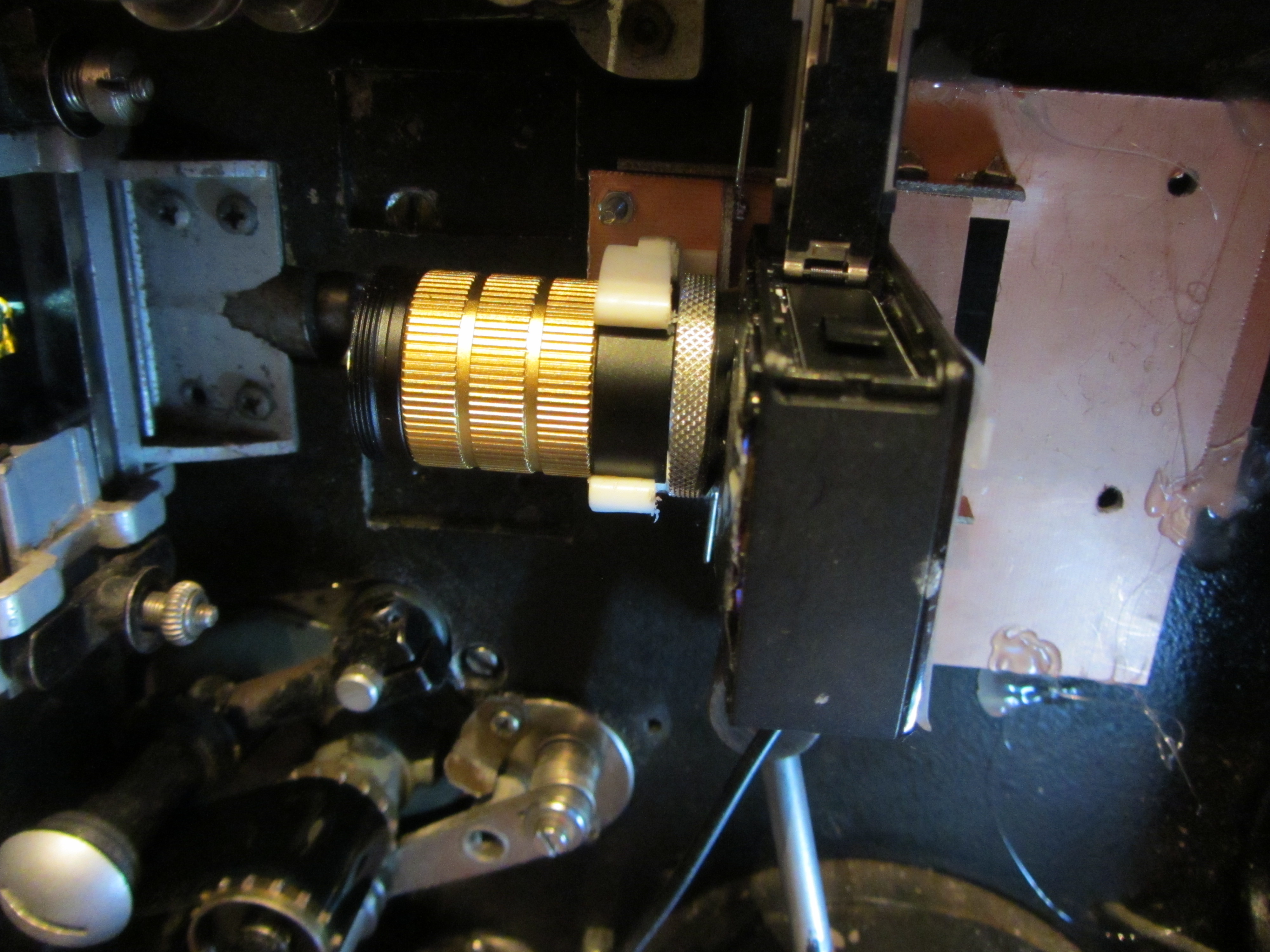

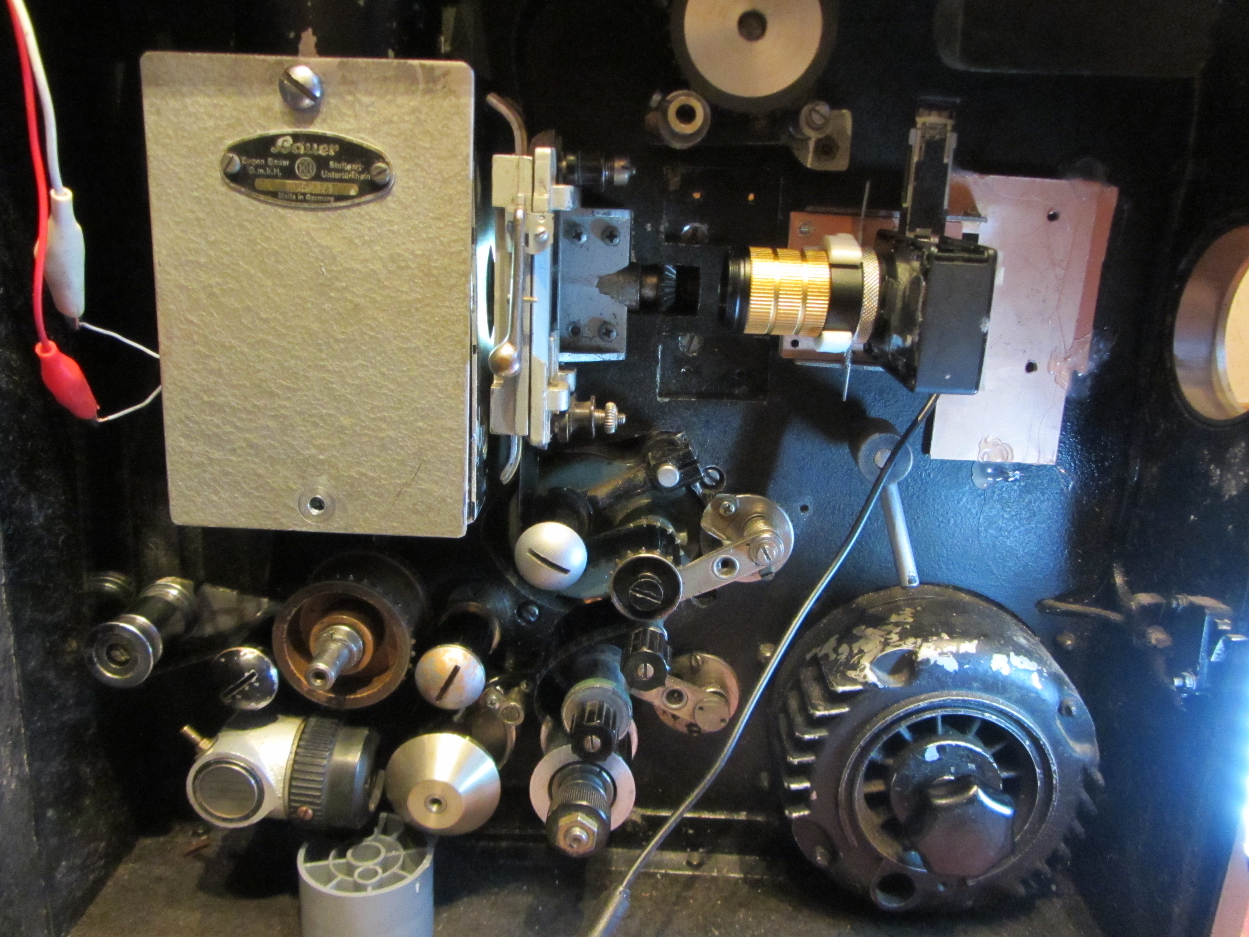

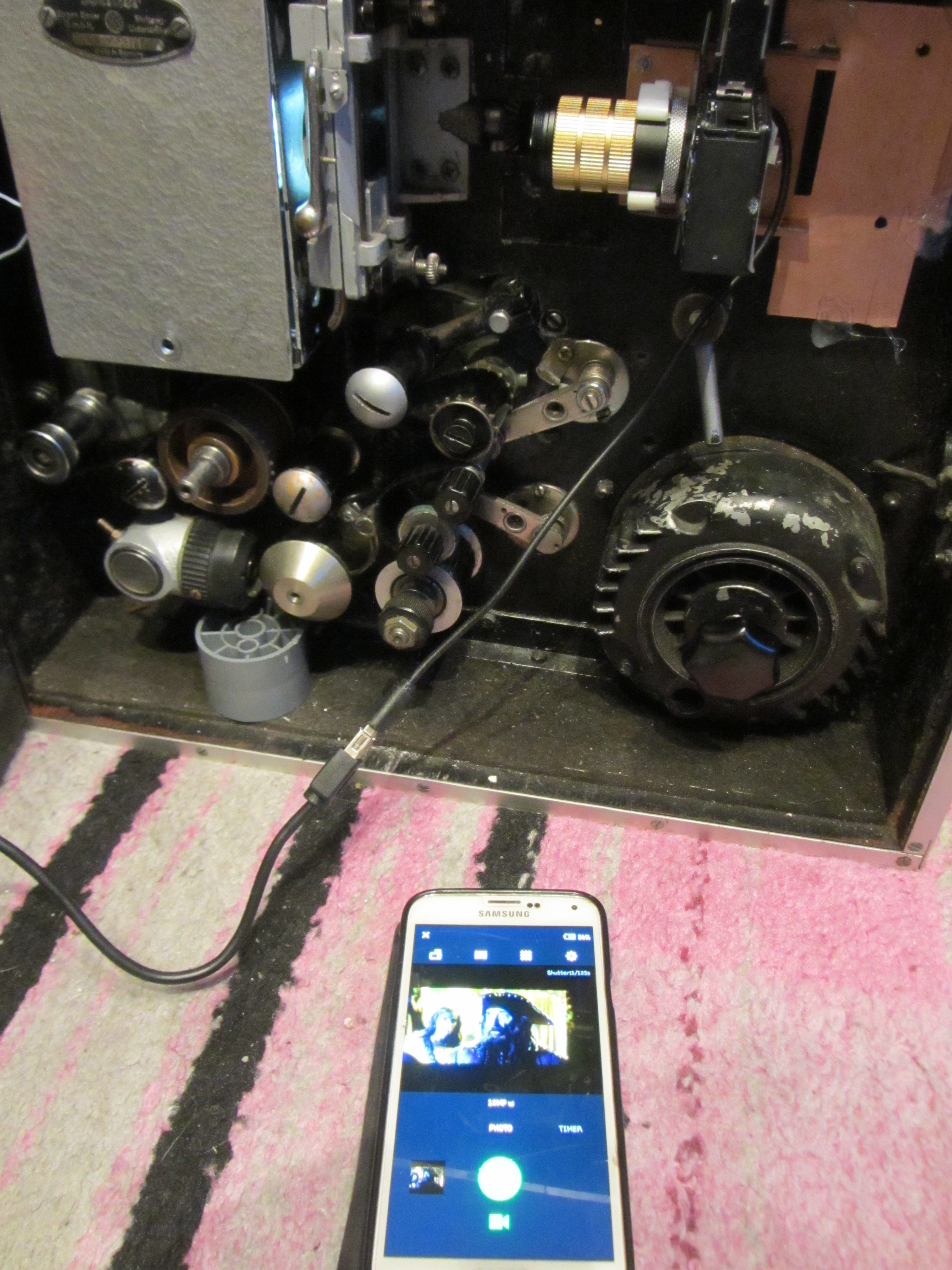

Test einer ungebauten selbst gebastellte 35 mm Projektor als Scanner in 4K mit Action Cam
Es handelt sich um einen Test für eigene Zwecken um die Qualität zu beurteilen,Der Getriebemotor ist der erste wo ich in meine Schublade gefunden habe, etwa zu Laut und ein bisschen schwach aber erfühlt sein dienst.Der Projektor besteht aus mehrere verschiedene Teile von 35mm Projektoren und funktioniert tadellos mit Stereo Photozelle auch selber gebastellt .

Leider kann ich den Ergebnis wegen Urheberrecht euch nicht zeigen, hab einen Trailer gescannt in 4K und danach sogar nachvertont,Verbluffend!!

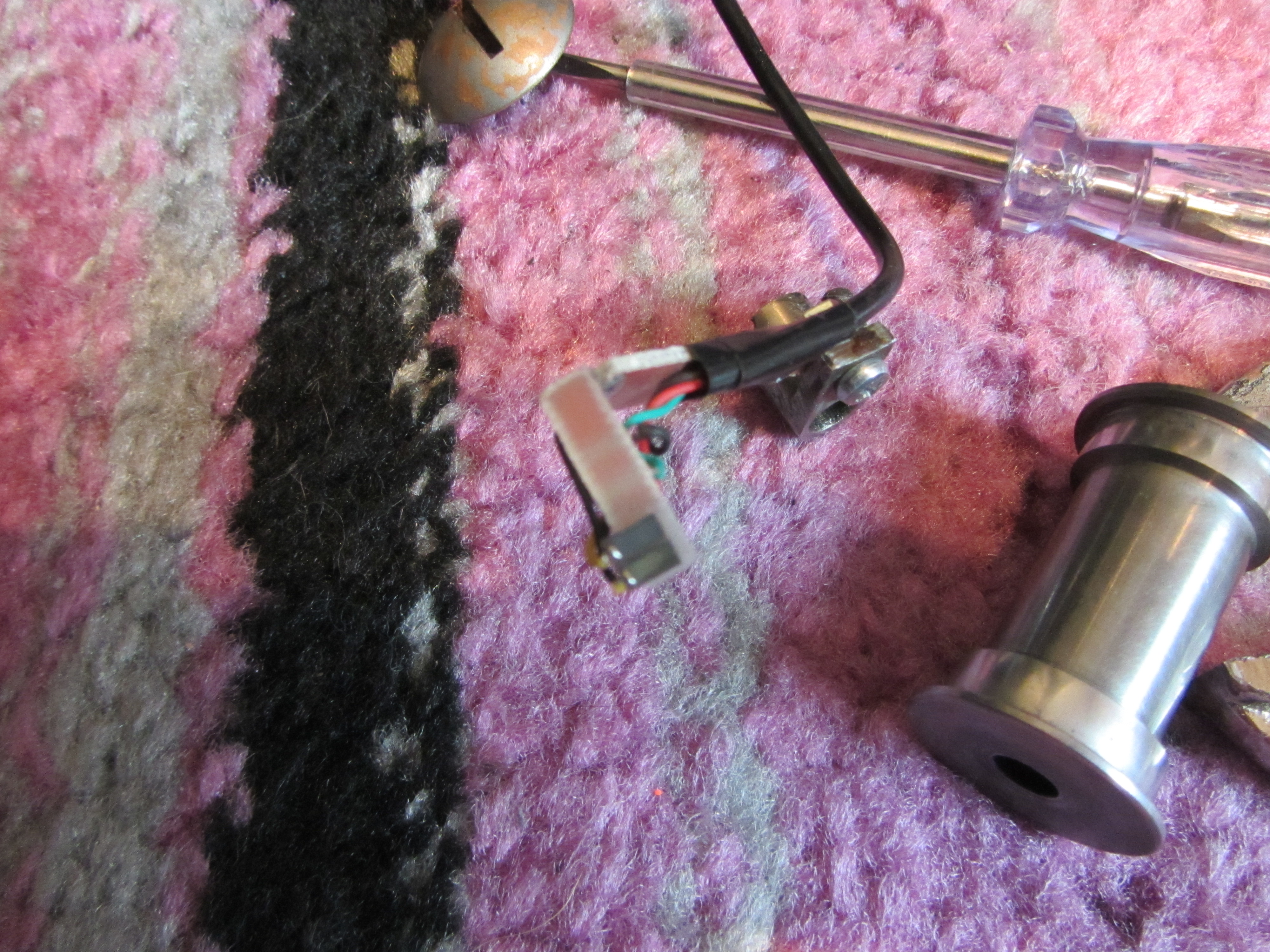

Und sorry Dent-Jo, warum sollte mich schämen, wie du auf den Bilder siehst hab keine einzige Loch gebohrt ,alles mit Heißkleber geklebt und bei den Projektor läuft die Flügelblende über eine Zahnriemen, einfach die Zahnriemen gelöst!Priorität war für mich den Projektor Original zu belassen, nur zum testen ob und wie einen Scann für 35mm geht!Den habe ich sogar repariert in dem ich eine gebrauchte in gutem Zustand Malteserkreuzgetriebe mit Gute Bildstand eingebaut habe, die wo verbaut war hatte eine schlechte Bildstand und war Undicht!Und der einbau eine selbst gebastellte Stereo Fotozelle, mehr nicht!

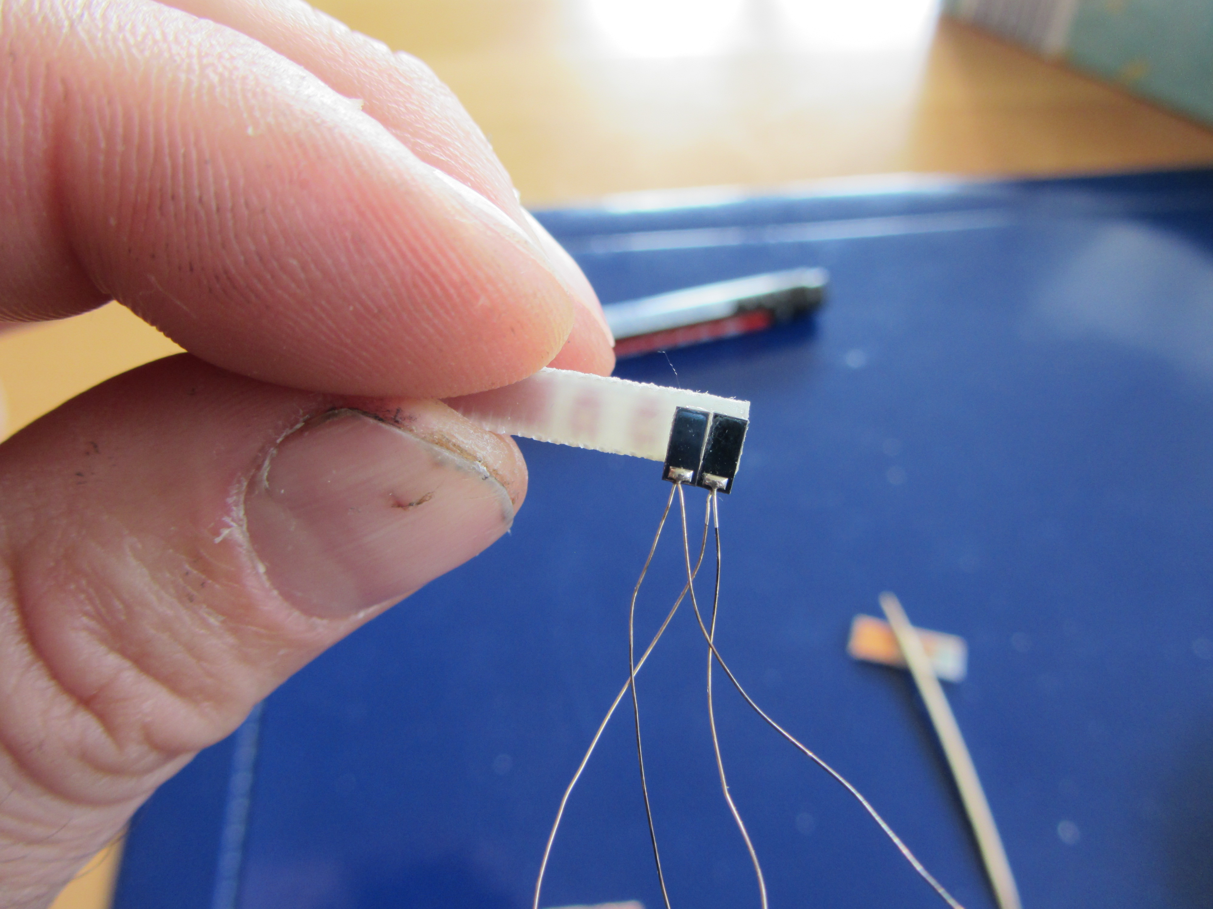

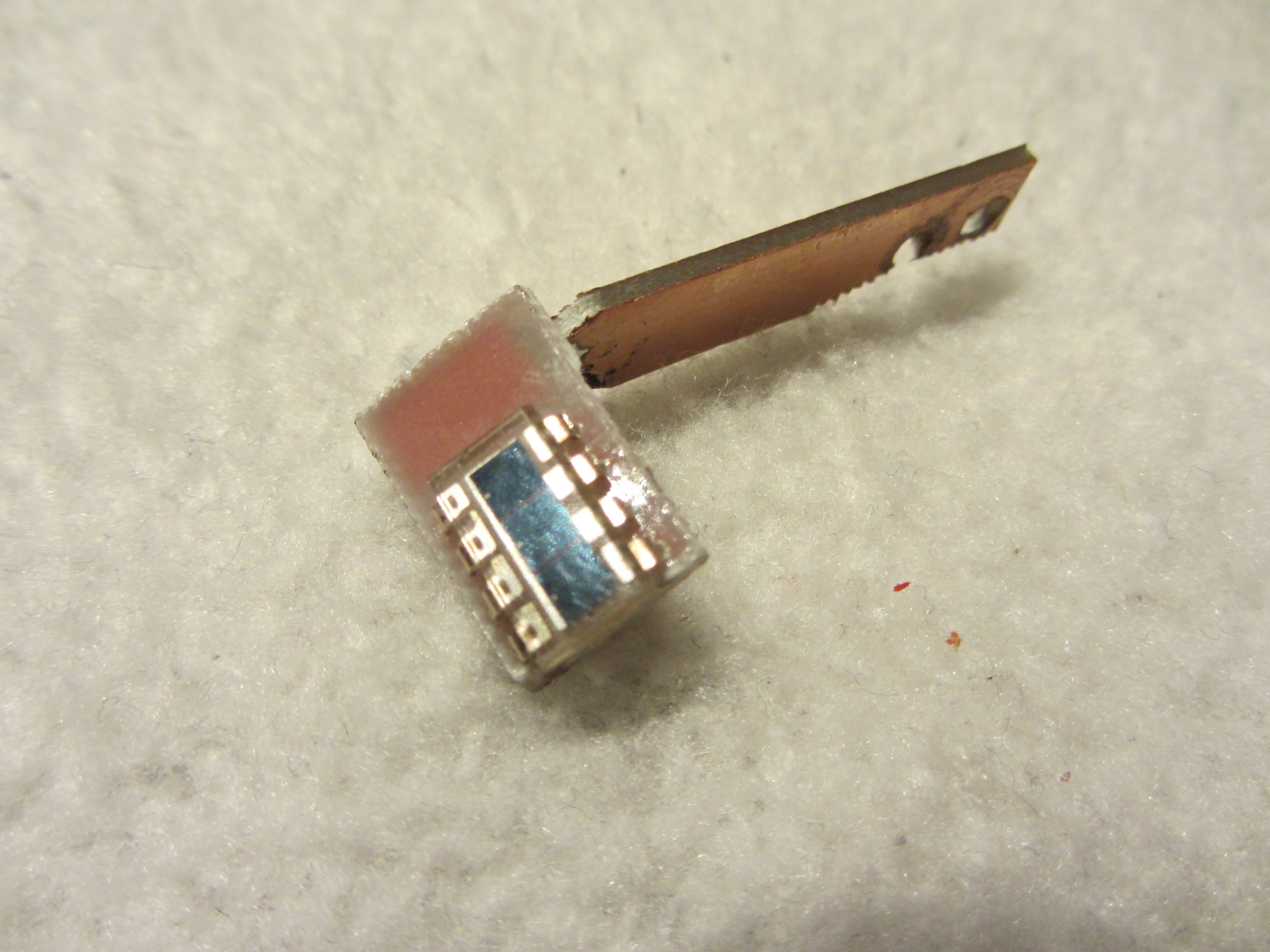

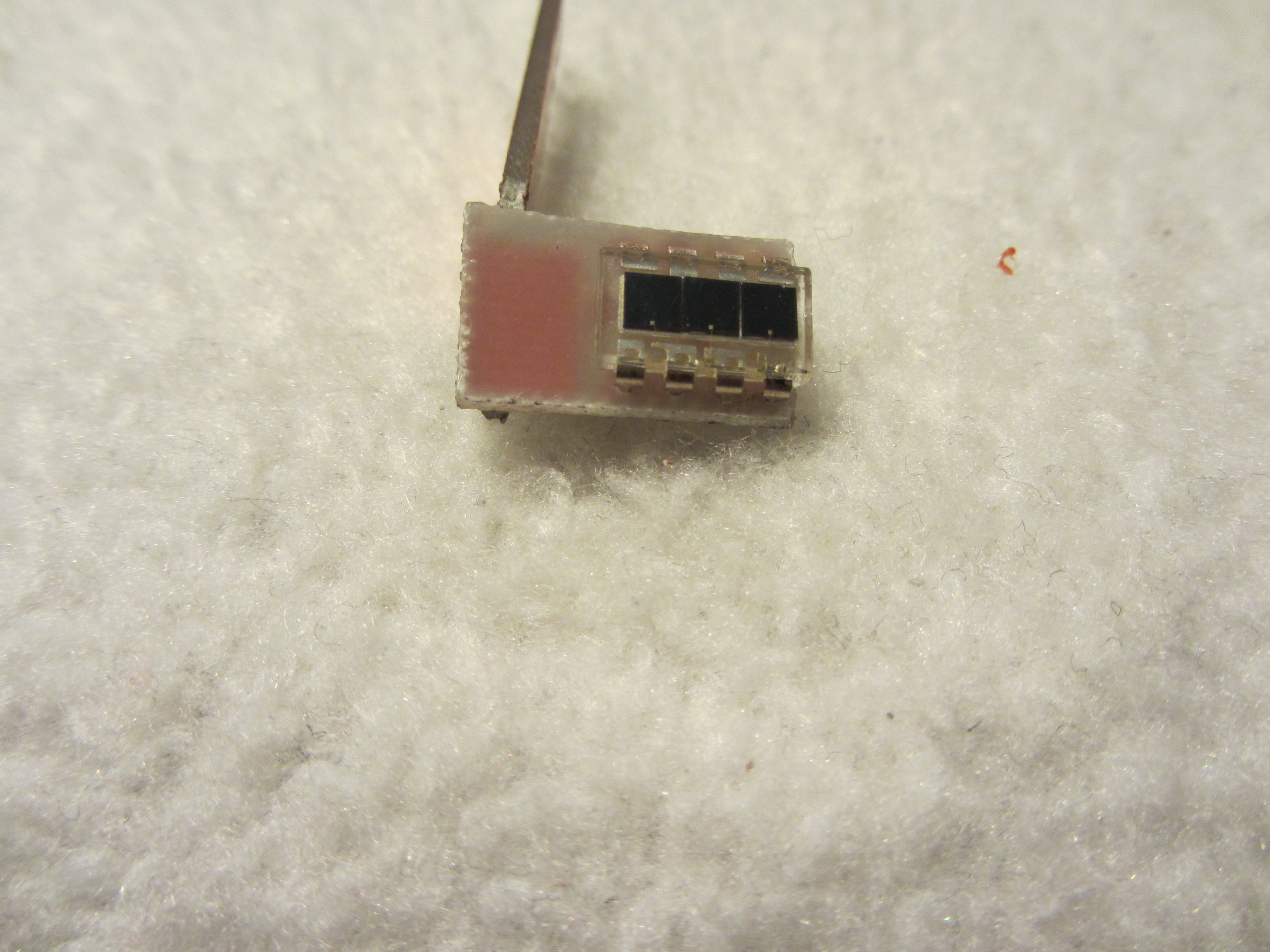

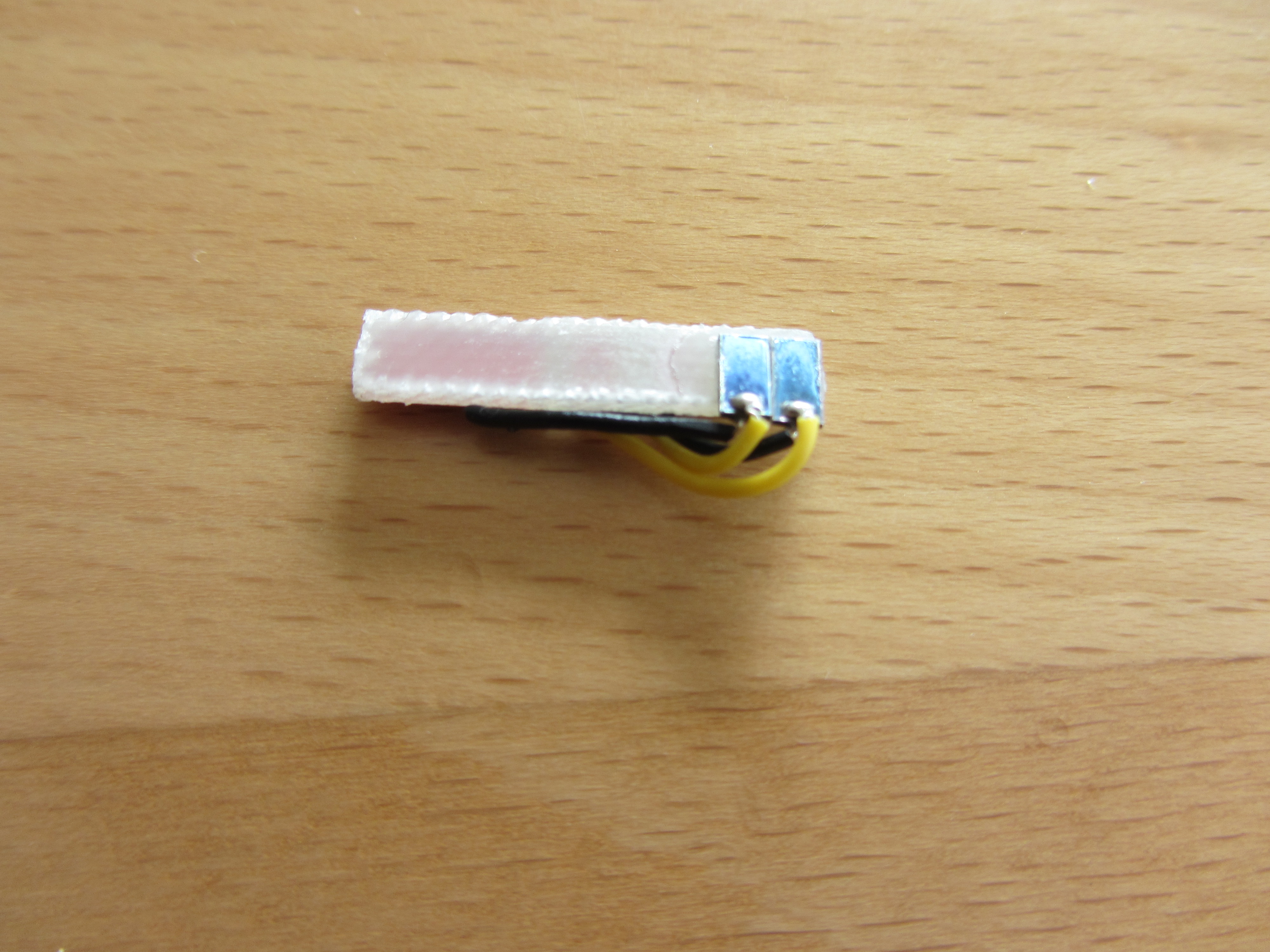

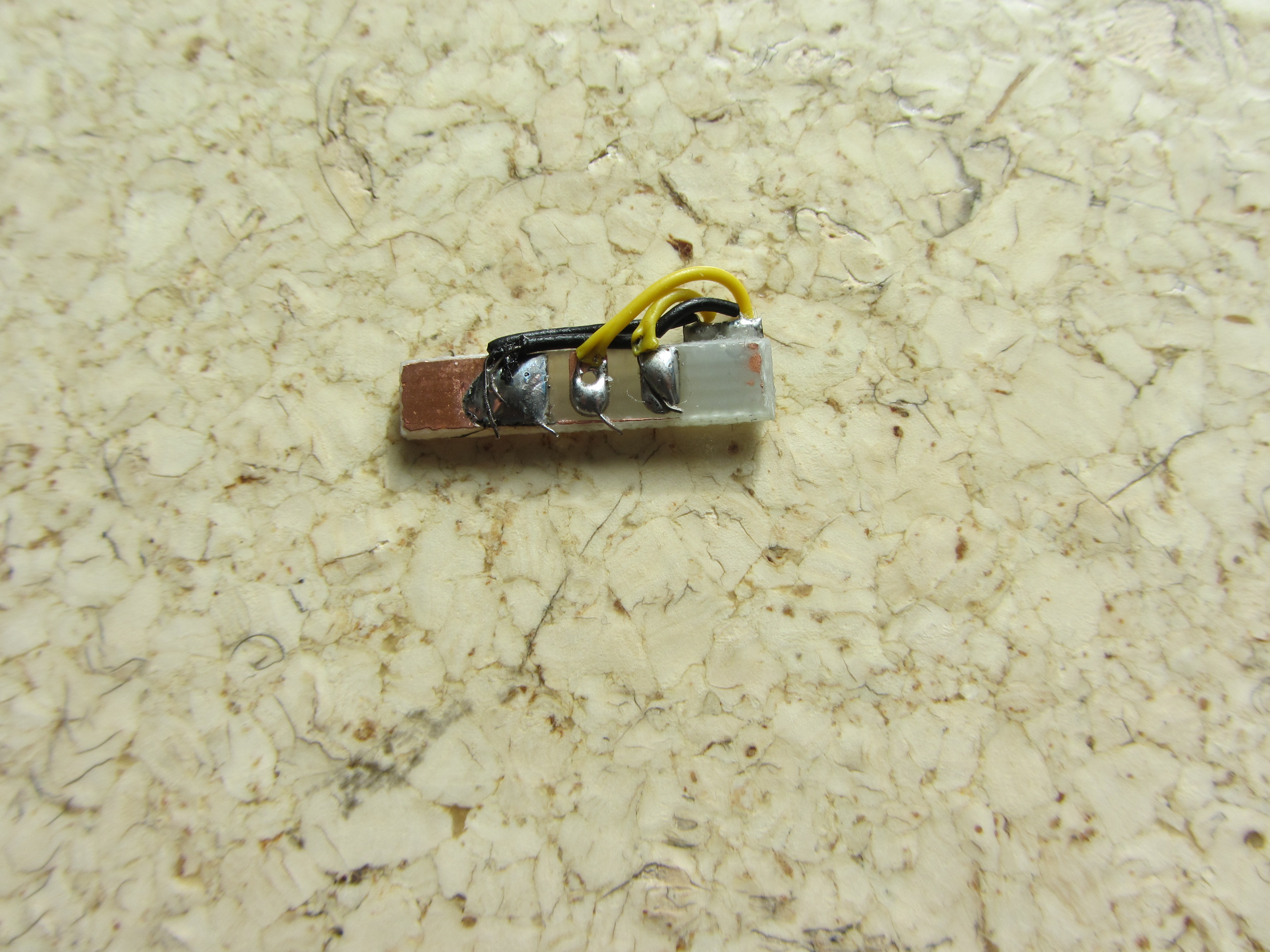

Ja genau !Die BPY11, hatte 5 St. vor etwa 10 Jahre bei Ebay gekauft gehabt ,damals gab es noch zu finden.Wollte mein Bauer Sonolux II auf Stereoton umbauen, erwies sich als ein bisschen zu schwer dann wurde davon nichts.Erst hab mit diese Fotozelle probiert auch von Ebay
https://www.ebay.de/itm/S-268-P-S268P-PIN-Photodiode-850nm-3-fach-area-3x7-5mm-DIP-8-TEMIC/202130560228?hash=item2f0feb94e4:g:s1MAAOSwe-FU9tMX
funzt auch aber ein bisschen zu breit!
Die BPY hatte ich auch vor 25 Jahren auf das Spaltplaettchen der makroskopischen Philips-Tongeräte geklebt und dann zusätzlich den Spalt mit einer Rasierklinge für Dolby-SR verschmälert.
Bastelzweck erfüllt, Ton ohne Verzerrung und Frequenzverluste, sehr viel Geld gespart.
