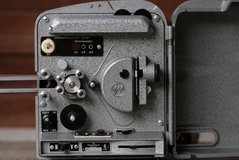

Genaue Daten habe ich nicht zur Hand, aber von der Größenordnung her bringt eine 12-Volt-100-Watt-Halogenlampe mindestens so viel Licht wie eine 110-Volt-500-Watt-Röhrenlampe. Elektrisch fließt bei der Kleinspannunglampe (100 W ÷ 12 V) 8⅓ A durch die Wendel, bei der 500er weniger als 5 A. Der Vergleich ist aber unausgewogen, weil die alten Lampen längere Wendeln haben, die auch mehr Raum einnehmen. Spiegel und Kondensor sind entsprechend unterschiedlich bemessen. Auf Grund des stärkeren Stroms, man sucht möglichst große Stromdichte, wird die Wendel der jüngeren Lampe heißer. Das hält sie aber nur aus mit dem Iod-Quarzglas-Kreislauf. Technischer Fortschritt, je nachdem, wie man es ansieht
Vom Siemens 800 gab es über die Zeit zwei Versionen, die eine hatte bis 500Watt 110V Birne, die spätere Version wurde auf eine 12V100Watt ("Kuhauge") Niedervoltlampe umgestellt. Man kann sich vorstellen, dass ein Rückschritt in der Bildhelligkeit bei der Kundschaft nicht so gut angekommen wäre.
