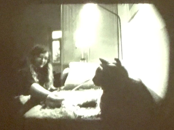

am Wochenende konnte ich ein Kern Switar 10mm mit Vorsatz-Aspheron 5,5mm ausprobieren. Ein großartiges Weitwinkel für 16mm!
Aufgenommen (und am Abend projiziert) wurde es in klassischem 16mm, nicht Super16 (zur Info: auf Foma R, 200 ASA in Orwo A71). Das Objektiv aber „vignettiert“ nicht, sondern zeigt viel mehr Teile seines Gehäuses – habe ich den Eindruck. Mein Fehler? Ich finde leider kaum Vergleichsmaterial.
Anbei leider ein schlechter Ausschnitt eines zudem schlechten Fotos aufgenommen während der Projektion (natürlich weit entfernt, da neben dem Projektor stehend). Dennoch deutlich aber auf der rechten Seite ist der runde Bildrand zu sehen, der ja so sicher nicht aussehen sollte. Es handelt sich ja nicht um ein Fischauge?!

Wenn ich das richtig sehe, sollte das Objektiv ja sogar Super16 geeignet sein, oder?

Nein, die schwarzen Macro-Switare sind nicht Super16-fähig, sie vignettieren an den Ecken, ähnlich, wenn man sie an eine 4/3-Sensor Digitalfilmkamera schraubt. Es ist nutzbar, aber ist eben vignettiert. Meines Wissens funktionieren nur die Zeiss-Thevidone mit Super 16.
Wir hatten ja schon darüber diskutiert, sehr seltsam. Aber wenn es im Sucher schon sichtbar ist, dann hast du zumindest die Gewissheit, dass er exakt ist und du kannst ausprobieren. Bei meiner Bolex REX2 H16 sehe ich zum Beispiel keine Vignettierung, dafür aber bei bestimmten Blenden dann auf dem Filmbild.
Unabhängig davon sind die Marcro-Switare aber das Beste, was ich an Glas so erlebt habe, Traum-Objektive.
Ach, das ist ja ärgerlich! Also ist das leider konstruktionsbedingt?
Objektive, die Teile ihrer selbst abbilden, mag ich leider nicht! Da werden wir keine Freunde werden. Schade. Da muss ich wohl Alternativen finden.
Die schwarzen (Preset-Multicoated) 26mm und 75mm Macro-Switare sollten eigentlich an S16 nutzbar sein, zumindest meiner Erfahrung nach. Genau wie die silber-schwarzen Preset-Switare, zumindest 26, 50 und 75mm.
Bei dem 10mm gibts Einschränkungen, da gehen nicht alle Versionen. (Das 10mm ist nicht "Macro"-Switar genannt worden)
Mag sein, dass es auch bei dem 26er verschiedene Versionen gibt.

Ich glaube, du hast Recht, nur das 26 und 75 dürften Super16-fähig sein. Ich hatte (auch an der Bolex REX2) bislang nur mit dem 10er Probleme. Aber egal, die Bildqualität ist einfach wundervoll. Ich nutze die drei auch an der Logmar.
