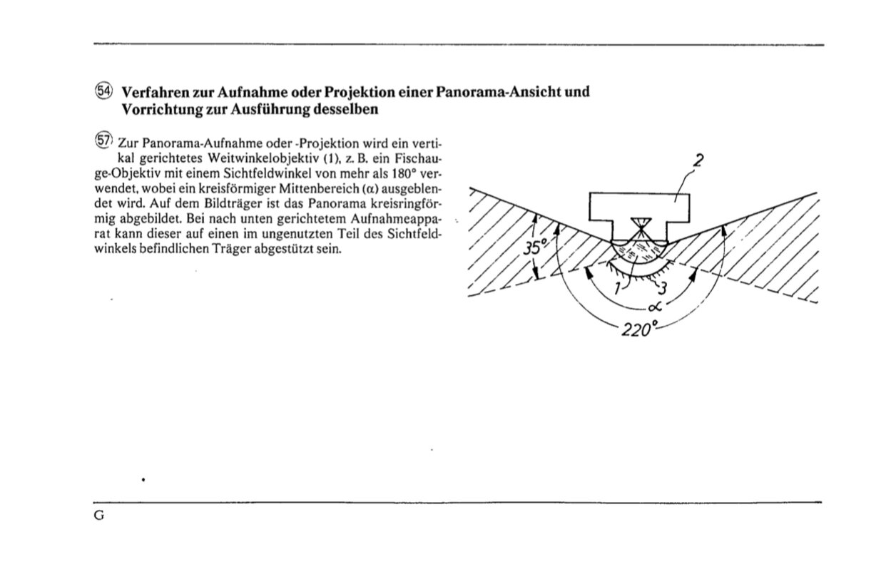

Hier im Anhang, ein Ausschnitt vom Schweizer Patent ca. 1979. Die Contac Engineering von W. Dätwyler liess bei der Nikon ein 220 Grad Super fisheye herstellen. Kostenpunkt war ca. SFr. 150000.-.
Die Zeichnung scheint aber einen schweren Fehler zu beinhalten.
Die Lichtwellen breiten sich innerhalb der Linse doch geradlinig aus, und nicht bogenförmig !?
Letzteres sollte nur möglich sein, wenn eine Linse in ihrem Innern Bereiche unterschiedlicher optischer Dichte aufweist.
Dennoch ein interessanter Gedanke. Ich glaube nicht, daß sowas kontrolliert beherrschbar ist, aber kennt jemand irgendein Beispiel der Geschichte in dem mit unterschiedlichen Dichten in Linsen experimentiert wurde ?

War leider nicht dabei. Ich habe nur die Patenet bei mir.  Es wurden einige Filme gedreht. Nikon  kam auch an die Grenze der Physik.

Anscheinend hats ja funktioniert, bzw das Bild war ausreichend gut!?
Verzerrung hat es auch und wenn ich die Unterlagen anschaue, war das Bild nicht unberdingt gut.
