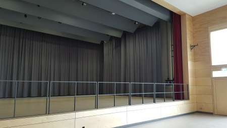

Ich mache dir auch die Mechanik und Steuerung, meine Vorhänge selber beziehe ich von Gerriets und auch das Schienenmaterial. bei den stark gebogenen Vorhängen ist dann das Jovomaterial schon sehr schön, das würde ich dann eher nehmen. Als Antriebe nehme ich hingegen sehr gerne die alten Keilriemenantriebe, weil die einfach die besseren Havarieeigenschaften haben. Beim Verklemmen oder Blockieren rutscht dann eben der Keilriemen durch und es beschädigt nicht die Aufhängungen oder Ableit- und Umlenkrollen. Das ist bei den heute üblichen Winkelgetriebeantrieben  meist der Fall, weil Motorschutzschalter nicht auslösen und der Umbau auf Frequenzumrichter zwar machbar, jedoch einen allstromsensitiven FI benötigt, wenn man da 100% auf der sicheren Seite sein will.
Gut, bin nicht NRW, jedoch bei Bedarf in ganzen Land tätig.
Das Hauptproblem ist, dass der alte Vorhang zum Denkmalschutz gehört. Beim neuen müssen wir die Stoffwahl also mit dem Denkmalschutz abklären. Daher ist es wichtig, dass der Anbieter in der Lage ist, mehr als Puffrot zu liefern, respektive, dass er ein bißchen was anbieten kann. Deswegen hätte ich gerne auch möglichst viele Anbieter, denen ich Muster schicken kann.
Viel mehr sind mir in D nicht bekannt, wenn ich die örtlichen Raumausstatter mal weglasse. Bei diesen mußt du aber schon ganz konkrete Vorgaben machen, damit du Theatervorhänge bekommst. fängt schon beim B1 Stoff an. Geht weiter beim minimum 200g/m Bleiband, dem Bindeband, das B1 sein muß usw.
Die ortlichen Raumausstatter beziehen den Stoff von den "Großen" und lassen meistens auch dort zuschneiden. Du brauchst ja entsprechend große Zuschneideplätze um einen Theater-/Kinovorhang zu konfektionieren.
