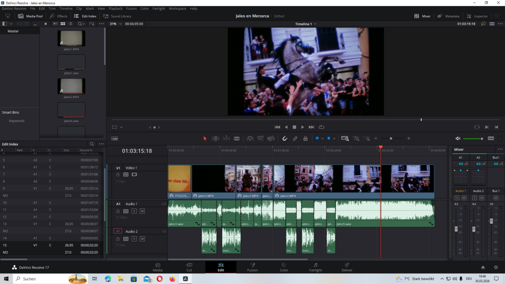

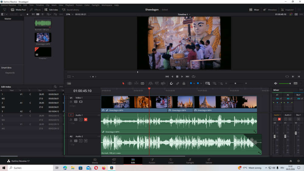

Bei der Digitalisierung stelle ich nur die Aufnahmekamera auf 4K UHD ein- für alle Fälle. Beim Rendern mit DaVinci Resolve wähle ich allerdings Full HD ( 1920x1080 ) aus.  10 min= 2,8GB bei bester Auflösung. Man könnte hier auch eine Auflösung medium oder high wählen.  Versucht habe ichs auch schon das Rendern mit 4K- da sehe ich aber keinen Unterschied zu Full HD.

Da ich auch mit (der kostenlosen Variante von) DaVinci Resolve herumprobiere, möchte ich hier gerne meine Erfahrungen teilen.
Es stimmt, das es eine kostenlose Version von Resolve gibt. Es ist keine Testversion. Man kann sie zeitlich unbegrenzt nutzen. Besonders zur Nachbearbeitung von eingescannten Filmen bietet Resolve sehr gute Werkzeuge. Das Programm ist meiner Meinung nach wirklich empfehlenswert. Wenn man sich mit Resolve angefreundet hat, sollte man allerdings unbedingt die knapp 300 Euro für die wirklich ihren Preis werte "Studio"-Version investieren.
Denn die Gratis-Version hat kleine Einschränkungen, die am Anfang nicht ins Gewicht fallen. Die aber durchaus auch "Nicht-Profis" auffallen werden. So lädt die Gratis Variante nicht alle Videodateien. So zum Beispiel kein XAVC in Full HD, in 4K aber schon. Sie lädt auch keine alten, aber weitverbreiteten DV-AVIs (SD). So weit ich mitbekommen habe ist die Auflösung der Timeline auf FullHD (1080) beschränkt. Das fällt zum Beispiel auf, wenn man einen 4K-Clip lädt, schneidet und als 4K ausspielen will, und die Software dann fragt, das der Clip in einer höheren Auflösung gerendert werden soll, als in der Timeline eingestellt ist. Auch einige Filter sind nicht verfügbar, besonders im Bereich entrauschen und Degraining. Auch der Zweimonitor-Betrieb ist bei der Gratis-Variante unterdrückt (Menüpunkt ausgegraut). Einige Node-Typen auf der Fusion Seite sind nicht vorhanden (z.B. Create BumpMap) und es ist nur ein 3D-Renderer pro Compositing zulässig.
Was funktioniert ist z.B. die Unterstützung der Decklink-Karten und das Multicam Editing, sogar mit automatischem Synchronisieren über die Tonspur. Die Farbkorrektur funktioniert auch vollständig. Zumindest sind mir dort keine Einschränkungen aufgefallen, bei den Sachen, die ich benutzt habe. Um das Programm wirklich nutzen zu können, kommt man nicht drum herum, sich einige Tutorials auf Youtube anzuschauen. Denn vieles nützliches, was es in dem Programm gibt, hat man gar nicht "auf dem Schirm", weil man gar nicht weiß, das es das gibt. Leider wird selten gesagt, "dieses Feature gibt es nur in der Studio-Version". Dann probiert man nachd er Anleitung herum und wundert sich, dass das Programm sich anders verhält. Oder schlicht gar nichts passiert. Oder ein bestimmter Menüeintrag einfach fehlt.
Fazit: Wer die Gratis-Version toll findet und gerne nutzt, sollte dann auch zur Studio-Version wechseln.
