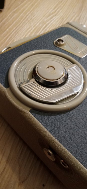

Zur Eumig C3m hätte ich eine Frage.
Meine funktioniert an sich gut aber es gibt kein Dreieck im oberen Sucherbild .
Die Blendennadel schlägt gut und präzise aus aber da ist nix wonach ich mich richten könnte.
Außer ich messe extern.
Auch zeigt sich nicht der Anzeigestift für den Federwerkablauf.
Selbst wenn ich die graue Kunststoffabdeckung abnehme ändert der Stift sich nicht der bleibt drin.
Federwerk selber läuft ruhig und zieht den Testfilm prima durch.

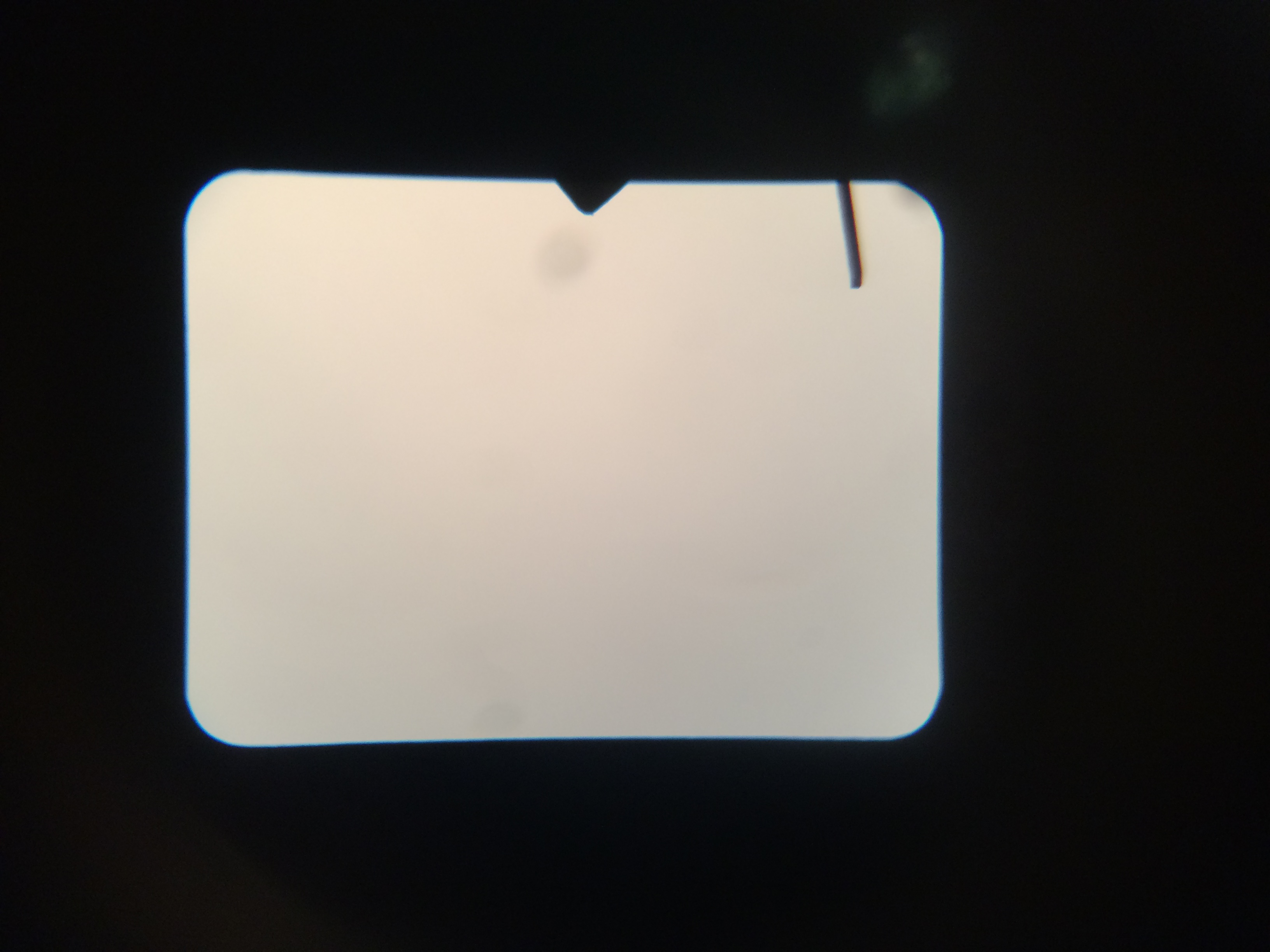

Hab gerade mal bei meiner C3m nachgeschaut. Sie hat oben mittig ein kleines Dreieck im Sucher. Sieht so aus:

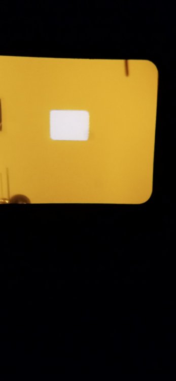

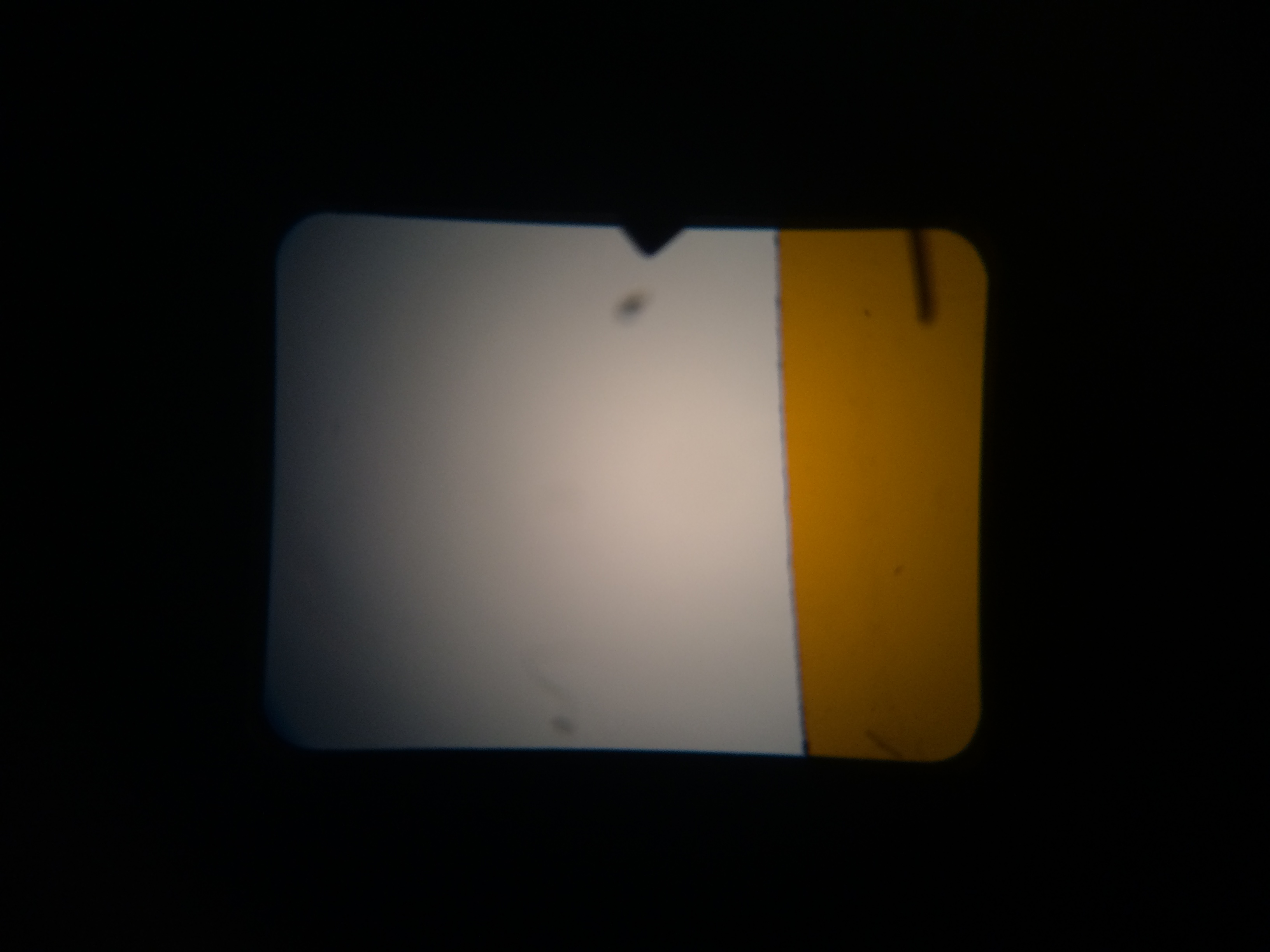

Mit meinem Sucher scheint aber auch irgendwas nicht zu stimmen. Egal welches Objektiv ich wähle - der Sucher zeigt immer das gleiche an. Während ich die Objektive wechsle, wird zwar ein "Stab" durch den Sucher geschwenkt, aber der Sucher sieht danach genauso aus wie vorher. Ich vermute, da müßte eigentlich eine Maske vorgeschoben werden, die den Sucherausschnitt verkleinert.
Bei wahl des Normalobjektives passiert auch was seltsames. Der Sucher wird zum Teil gelb transparent. Sieht so aus:
Obwohl die C3m ein solides Gehäuse hat, gibt´s ein paar Sachen, die mir schon immer nicht so recht gefallen haben: Die grauen Plastikteile wirken ein wenig lumpig, wackelig. Bei dem grauen Plastikgriff oben z.B. hätt ich bei Benutzung Angst, daß der gleich auseinander bricht und mir die Kamera runter fällt (Ecken des Griffes sind bei mir schon abgesplittert. Sieht man auch oft bei Kameras in der Bucht). Und die andere Sache ist, daß die Belederung und die Schildchen offenbar mit einem Kleber befestigt wurden, der nicht bis heute hält. Fehlende Schildchen und abgegangenes Leder sind mir bei der C3m schon oft aufgefallen (bei meinem Exemplar und auf Bildern in Auktionen).
-> Ich vermute deshalb, daß vielleicht im Sucher der selbe Kleber verwendet wurde und deshalb nicht alle Sucher heute noch so aussehen wie das ursprünglich der Fall war.

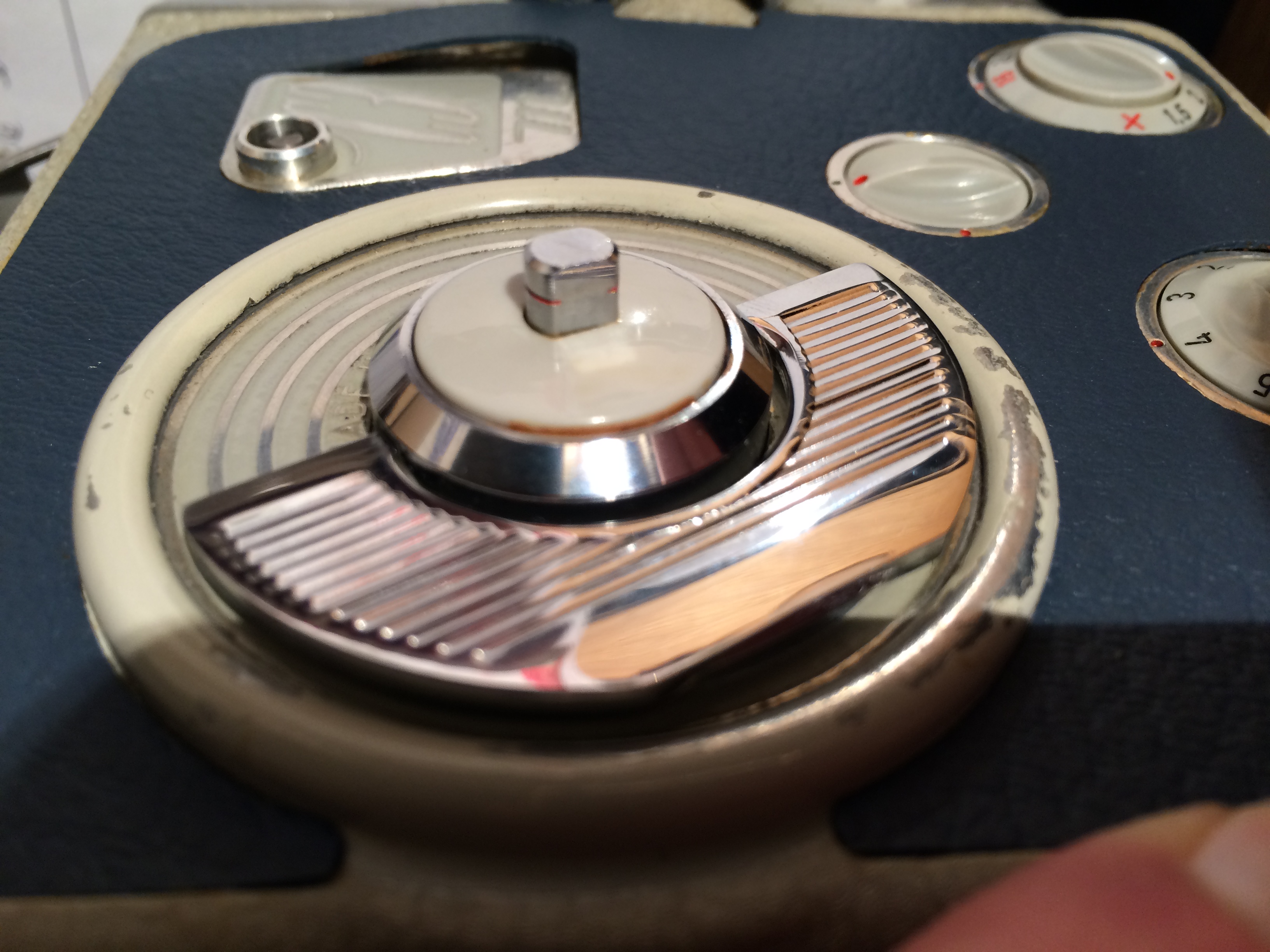

Daß der Stift in der Mitte des Aufziehschlüssels ein Anzeigestift für das Federwerk ist, wußte ich bisher nicht. Sehr interessant! Bei mir funktioniert er. Wenn er draußen ist, sieht er so aus:
Mittig ist noch eine rote Markierung an dem Stift!

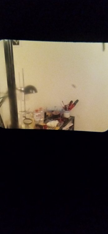

Hallo ,
beim Eumacro 2,5× F=31,25 sieht das Sucherbild so wie im Bild aus.
Bei den anderen Objektive sehe ich kein Unterschied im Sucher.
Auch bei mir ist ein kleines Metallschild mit der Meterangabe vom Standarobjektiv weg.
Obwohl die Kamera an sich gut aus sieht hat sie doch ein paar kleine Fehler.
Einen Testfilm hat sie aber problemlos durchgezogen.
100% wird sie nur durch eine Werkstatt wieder kriegen.

Danke für das Bild vom Sucher - so hab ich mir das schon vorgestellt.
