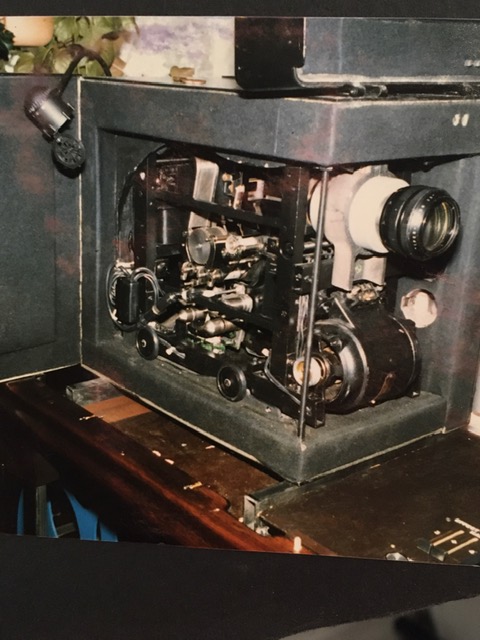

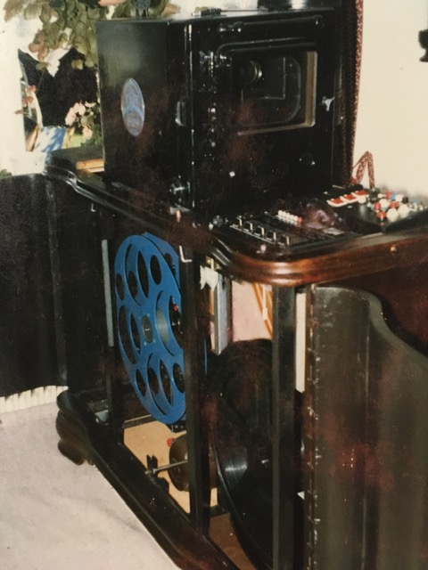

... auch wenn sie (noch) ein wenig zu langsam läuft, als DEMO oder für das HEIMKINO toll gemacht, auch ich hatte mal vor 30 Jahren eine große PHONOBOX
für mein Heimkino im Wohnzimmer etwas kleiner gebaut... sie durfte, da ich kein Vorführraum hatte, nicht laut sein und so habe ich sie in einer DEBRI-KAMERA-Gehäuse eingebaut...geblimmt hatte man beim Filmlauf kein Geräusch gehört und sie lief und lief, selbst 4 Std. BEN HUR ( mit Pausen ) da nur 1800m
Aufnahme einer ASKANIA FRIKTION.
