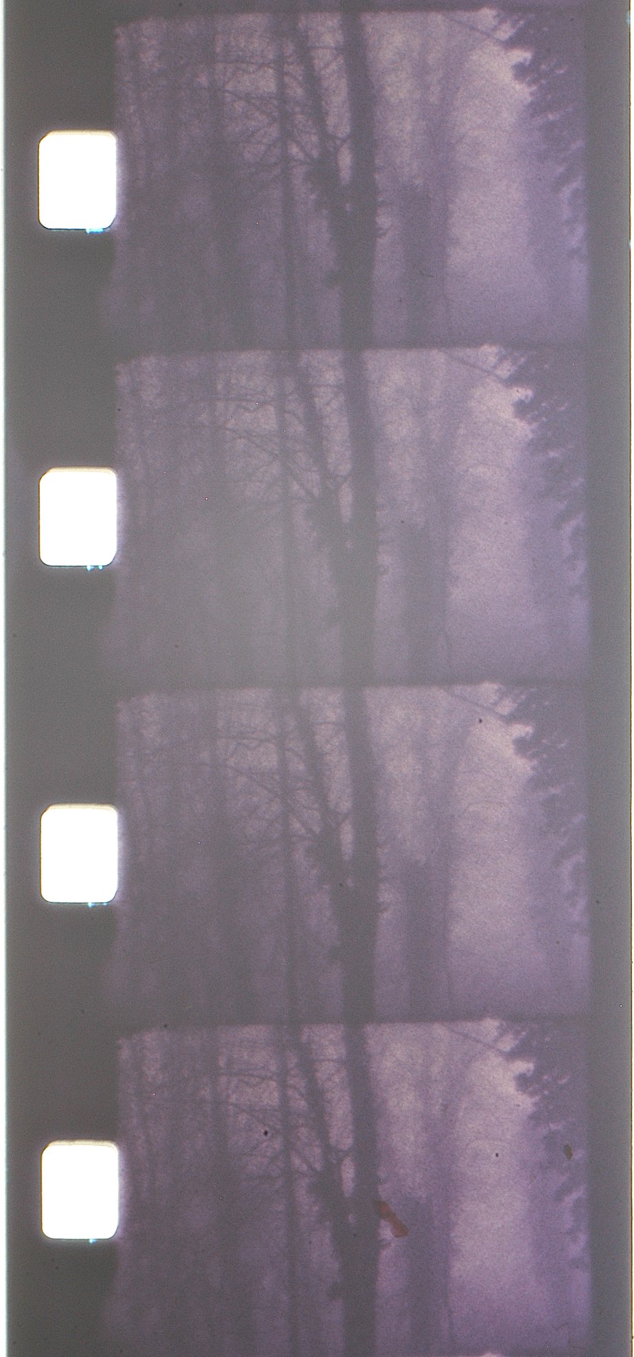

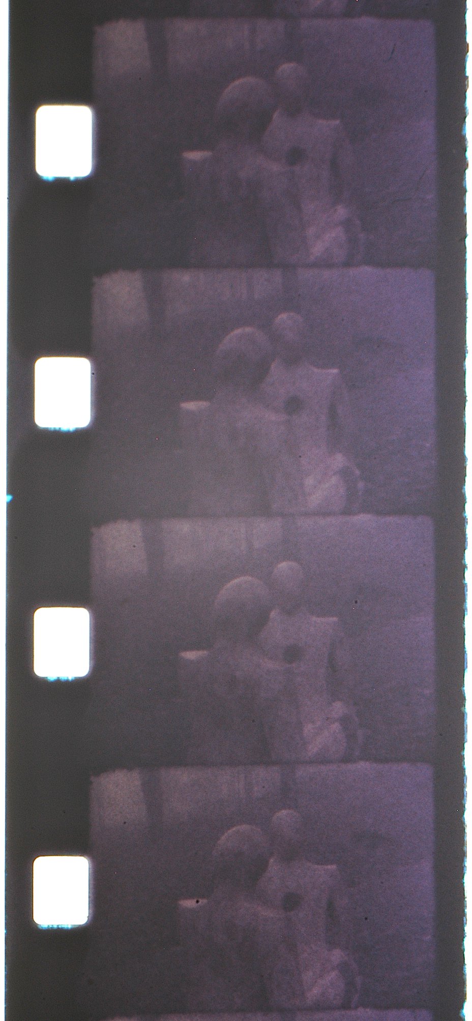

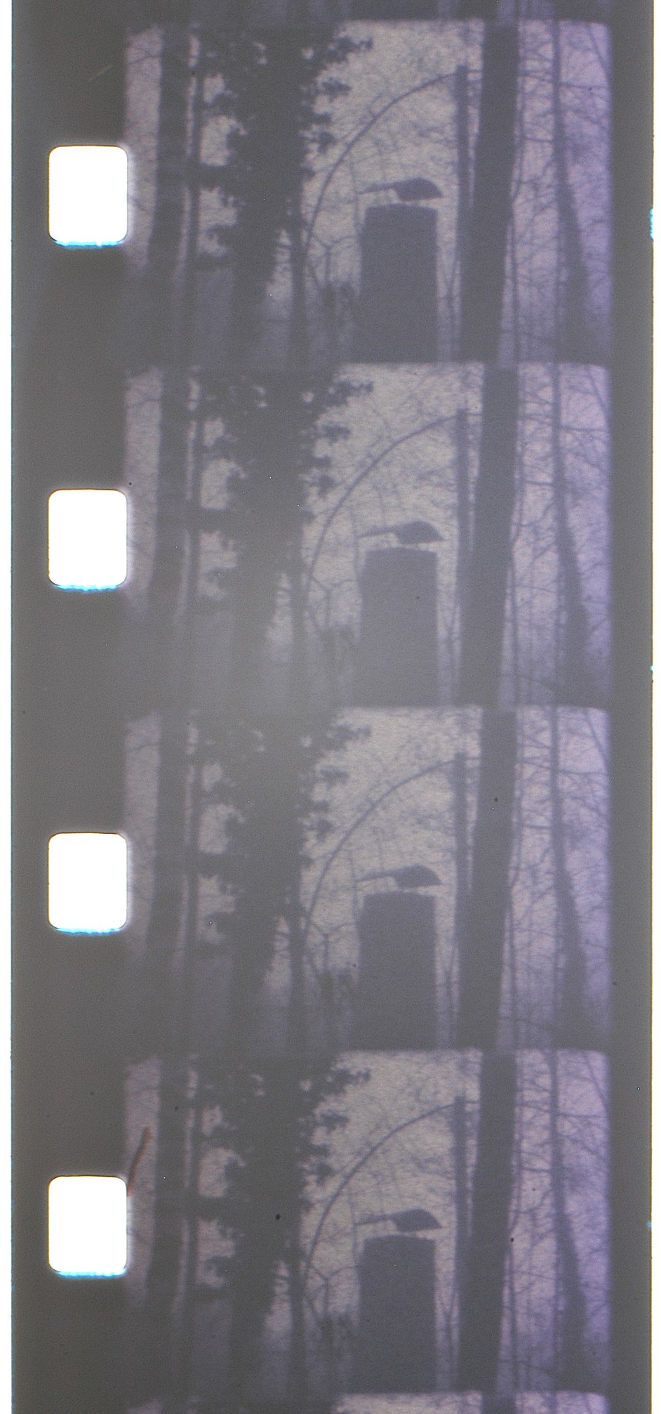

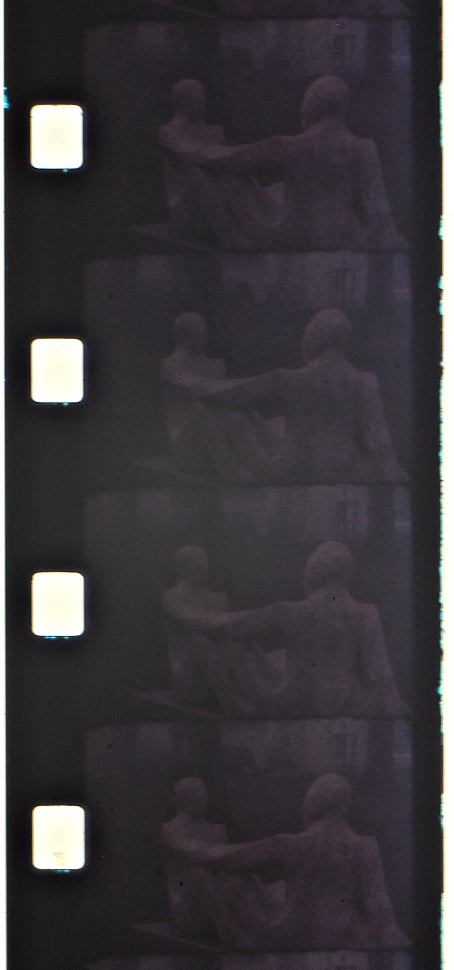

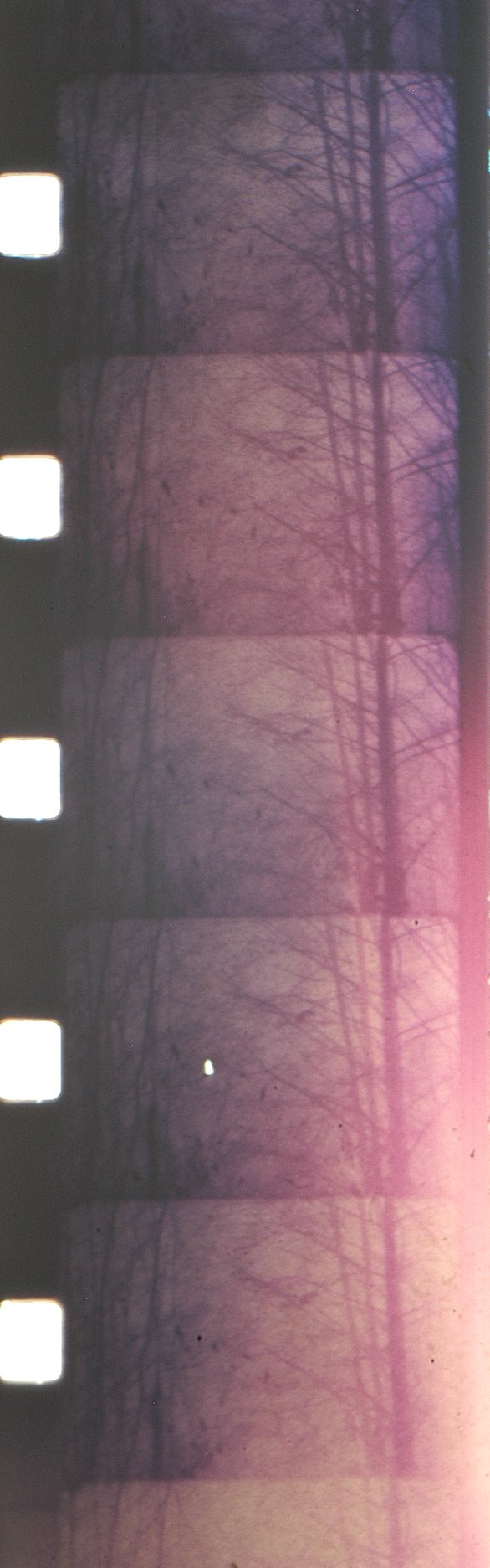

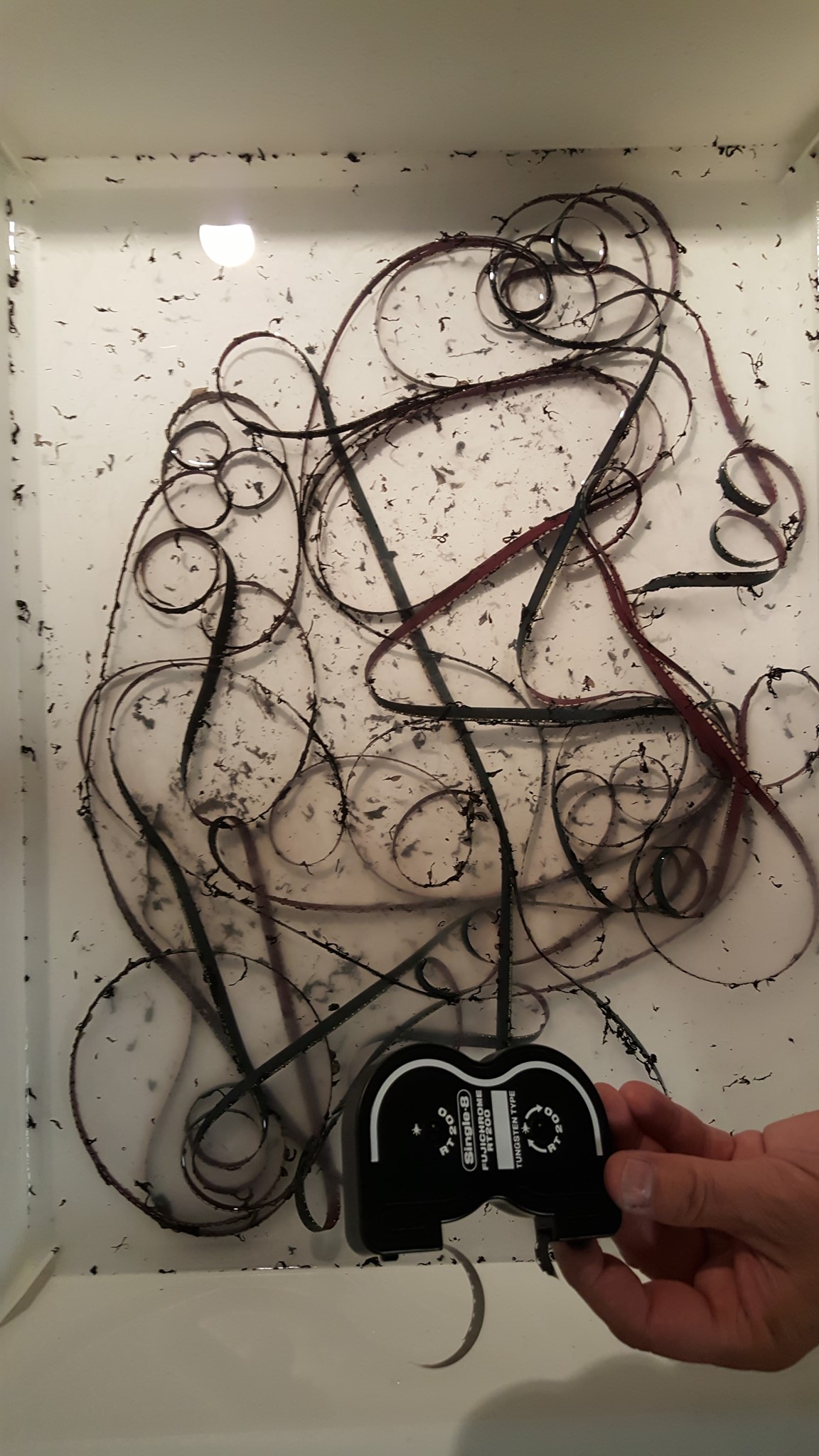

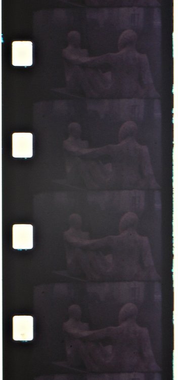

Habe die Scans vom Filmstreifen jetzt doch gefunden...
wie gesagt..eher für Experimente oder Künstlerisches....bei mir hats gepasst für den kleinen Film, den ich damit umsetzen will...
75439366_2338823993078893_2005417069920324588_o.thumb.jpg.7d96b91086344792efec4ed5ce768174.jpg75371705_2338823933078899_7743586721761121915_o.thumb.jpg.698cd3d1dd78151db364bc4c35c2a269.jpg106274771_2338823936412232_2531324071331138504_o.thumb.jpg.c7d835d154595778464c4d95dbcc4a3c.jpg103149360_2338823909745568_4892938731577832024_o.thumb.jpg.b12b3aacabfca07d21cfc54f5ef16966.jpg106357526_2338823799745579_3377989114301362812_o.thumb.jpg.33f26ee64ae282ccba39246e45ba41a2.jpg

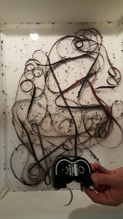

...geniale Sauerei ...:40_rage:... . Vielleicht vorher mit Remjet remover bearbeiten, Rezept von Friedemann für Kodachrome, ausprobiert, geht gut und ist die Mühe wert! Schont den Erstentwickler.
Rezept für 1 Liter Remjet Removal Bath (kann mehrfach angewendet werden, ich empfehle Ansatz von 3 Litern): 800ml Wasser 38°, 20g Borax (Natriumtetraborat), 100g Natriumsulfat, 1g Natriumhydroxid (Ätznatron, ggf. separat auflösen), auf 1l auffüllen. Warm angewendet wirkt sie am besten.
5 min stehen lassen, ohne zu bewegen, dann ausgießen und 7 min kräftig wässern.
Ich mache Remjet immer hinterher weg.
Da weiß ich dann ob sich bei abgelaufenen Filmen die Arbeit überhaupt lohnt.
Mit "vorher" hatte ich schon mal Probleme, da ich wohl zu wenig ausgiebig zwischengewässert hatte.
Ich nehme auch einfach nur Wasch-Soda...geht auch. Und pro FIlm ein Schwammtuch.....
