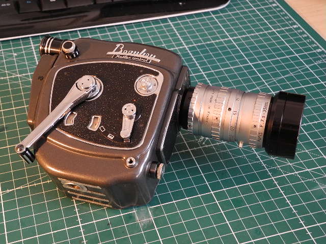

So, jetzt habe ich eine völlig verranzte, blockierte MR8 wiederbelebt, die ist als Baby-Beaulieu furchtbar fummelig, aber hat schon alle Elemente der 4008 mit Schwingspiegel, Guillotine-Verschluß, Auf-und Abblendung, und damit natürlich alle Eigenschaften, die wir an den Beaulieus so lieben: Verharzung, Schwergängigkeit und was sonst noch so dazugehört. Jetzt schnuurt sie aber schön gleichmäßig.  Eine Leicina 8 SV, die ich vor einiger Zeit wieder flott gemacht habe, war da wesentlich servicefreundlicher.
Jetzt möchte ich es natürlich auf die Spitze treiben und den Belichtungsmesser reaktivieren. Das Messwerk bewegt sich beim Druck auf die Prüftaste, sonst tut sich aber nix. Wahrscheinlich ist der Fotowiderstand kaputt, altersschwach oder sonstwie beleidigt. Da das aber keine Raketenwissenschaft ist, sollte ein halbwegs passender neuer funktionieren. Das Licht wird einfach aus dem Prisma für den Sucher ausgespiegelt. Wer von Euch hat 'ne Idee?

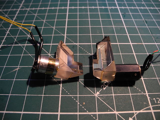

Der CdS Fotowiderstand neuerer Bauart reagiert auf Lichtveränderungen, und für die 4008 gibt es den bei Wittner noch als Ersatzteil. Wenn der vom Durchmasser passt, wäre es fast zu schön. Ich werde wohl das Prisma der neueren Version, das in Ordnung ist, in die Kamera "transplantieren, sofern ich keine passende CdS-Zelle älterer Bauart finde. Unterlagen zur MR 8, insbesondere Reparaturanleitungen, gibt es wohl nicht, oder ich finde im Netz keine.
Links ist das Prisma aus einer 4008, rechts das aus der MR8. Die neuere war wohl in einem sehr feuchten Keller und verpilzt, nicht mehr zu retten, aber zum Schlachten gerade richtig für 'nen 10er. Aber das Prisma war in Ordnung!

Die Fotozelle hatte unendlichen Widerstand. Alle anderen Bauteile sind in Ordnung. Habe jetzt eine CdS-Zelle samt Prisma (offensichtlich neuere Bauart) aus einer neueren 'Leiche' transplantiert, dazu musste ich wieder alles auseinander bauen, uns siehe da, es geht. Morgen noch Beli abgleichen, Objektiv kollimieren, FOMAPAN R100 einlegen und  Testfilm drehen.
