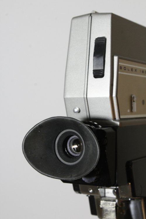

Die Augenmuschel-Fehlkonstruktion bei BOLEX 150, 155 und 160
Bei nahezu allen derzeit angebotenen Super 8  - Modellen BOLEX  150, 155 und 160 fehlt die Augenmuschel. Bei meiner kürzlich erworbenen BOLEX 160 war die Original-Augenmuschel grad noch "gefälligkeitshalber" dran.
Nach dem Entfernen von der drehbaren Okular-Platte ist sehr gut ersichtlich, warum die Augenmuschel bei fast allen Kameras fehlt: Sie ist zu überdimensioniert, das Material ist seitlich viel zu dick und somit einfach zu schwer, denn wo die Muschel an der Platte befestigt ist, ist der Gummi viel zu dünn und so riss die Augenmuschel in erster Linie an dieser Position.
Nachdem der Suchereinblick ohne Augenmuschel gerade bei Seitenlicht ziemlich gestört wird, habe ich in meiner Augenmuschelsammlung gestöbert  und ein recht gut passendes Exemplar gefunden, das ich mit UHU schnellfest 2K-Kleber an die Platte geklebt habe.
Sieht nicht nur besser aus als ohne , sondern erfüllt blendend ihren Zweck und so unnötig gross ist sie auch nicht.
Wer in dieser Hinsicht nachrüsten möchte, dem würde ich die Version empfehlen:
https://www.ebay.de/itm/19mm-Augenmuschel-Nikon-Okularmuschel-Sucher-19-mm-FM3A-FM2-FA-FE2-F3-F3AF-FM/173559840497?ssPageName=STRK%3AMEBIDX%3AIT&_trksid=p2060353.m1438.l2649
Hatte ich selbst schon einmal in Verwendung in dem Zusammenhang.
Resume:  Das war wohl eine Fehlkonstruktion von BOLEX in den Jahren 1966 ( Modell 150) bis 1972 (Modell 160)
Mit "pervers" hat das wenig zu tun. Es gibt oft Kameras, bei denen die Augenmuschel fehlt und oft ist aber auch eine extra dabei, die ich dann eben nicht wegwerfe. Extra sammeln tu ich die Dinger bestimmt nicht, aber in den Jahren leppert sich halt etwas zusammen. Ein "ramponierter" Okulareinblick sagt mir nicht zu.
