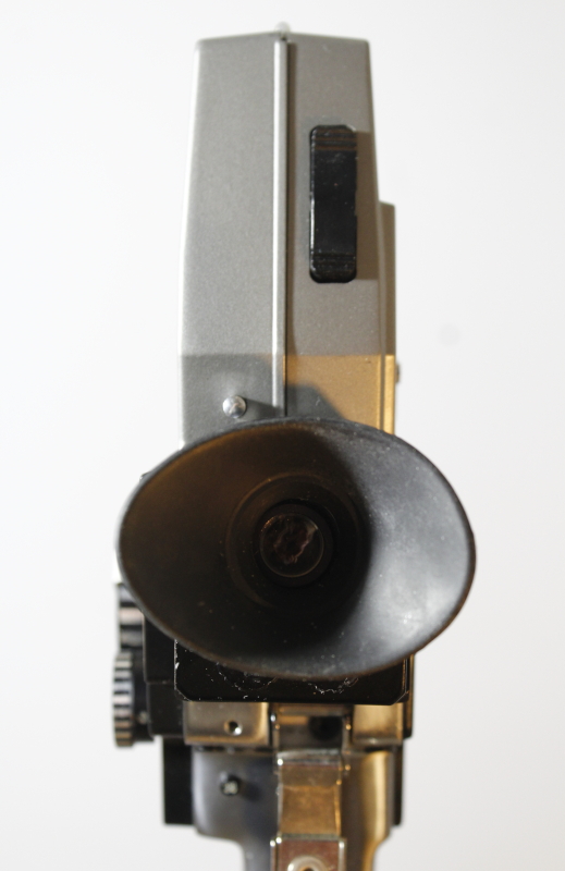

Ich mach mir die Augenmuscheln immer selbst, entweder aus Moosgummi oder dickem Filz (ist schön weich).
Die alten Gummidinger sind meistens entweder hart oder klebrig oder bröseln dir ins Auge.

Ich habe ja den "Fred" deshalb eröffnet, weil ich mit meiner "Mega-Giga-Luxus - Bolex 155"  während meiner "Verdreharbeiten" zeitweise nicht scharfstellen konnte, weil mir die Sonne seitlich ihre Strahlen auf das nackte Auge knallte.

Mit etwas Übung kannst Du Dir Augenmuscheln basteln, die perfekt zu Deinen Augenhöhlen passen.
Filz mag ich fast noch lieber als Moosgummi, sie sind auch einfacher und besser zu befestigen: einfach über das Okular ziehen und dann mit einem festen, aber dünnen Bindfaden dort abbinden, wo die Nut für die Originalmuschel liegt bzw. direkt hinter dem überstehenden Rand.

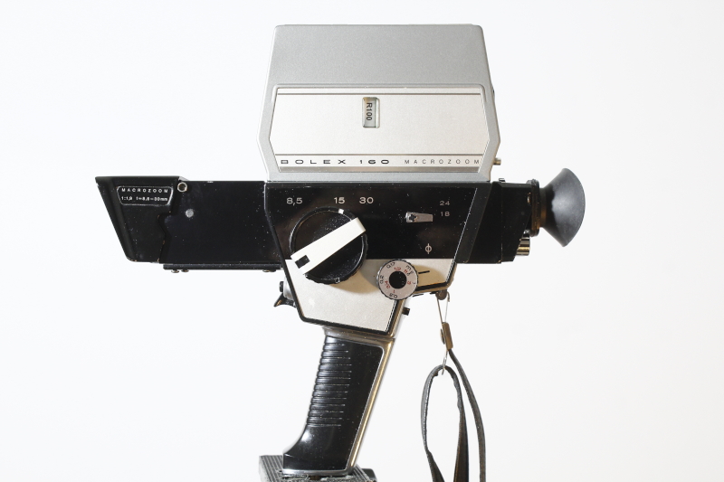

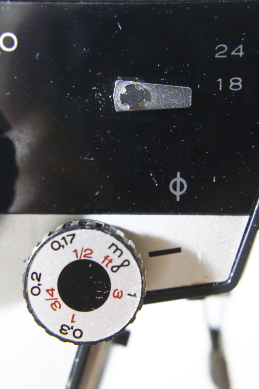

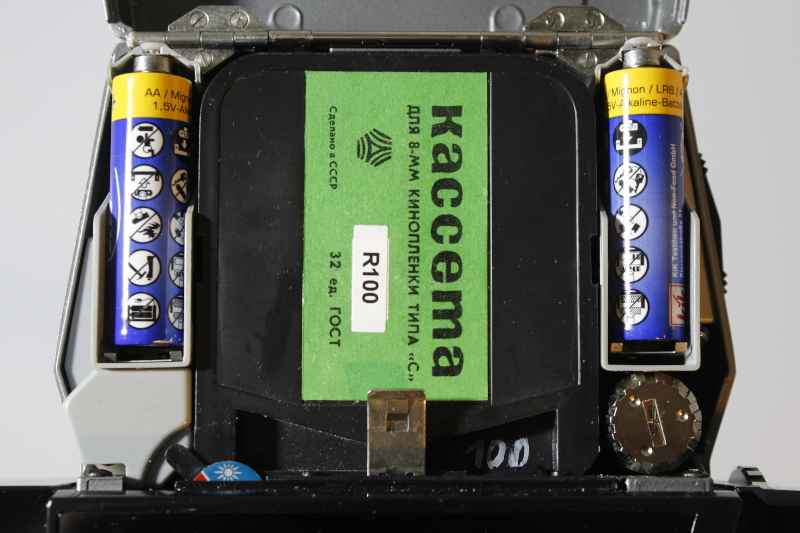

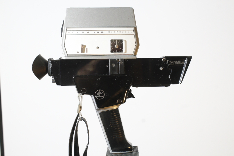

Das modernste Modell dieser Serie, neu im Haus und im Dauereinsatz (zwei Geschwindigkeiten, Einzelbildschaltung auf Rückseite und Motorzoom, zu betätigen mit Schaltwippe auf der Rückseite) :

wäre da nicht dieser elende Pistolengriff...
Ja, da haben viele Hersteller primär an das freihändige Filmen gedacht und vergessen, dass es auch Amateure gibt, die ein Stativ verwenden möchten.. Ich hatte in letzter Zeit ein Einbeinstativ in Verwendung. Bringt auch schon was und es gibt keine Ausrede, dass der Stativ-Transport doch so mühsam wäre. 360 Gramm zusätzlich stellen kein Transportproblem dar.
ich hab auch festgestellt, dass man die kamera ruhiger halten kann, wenn man das gehäuse mit beiden händen festhält, anstatt den griff zu verwenden. die movex reflex beispielsweise ist, am griff gehalten, furchtbar kopflastig.
vor 4 Minuten schrieb mono:
Ja genau, die ist arg. Bei der Agfa Movexoom 10 MOS ist das extrem schlimm. Ich verwende auch bei der Eumig C3M (eine meiner Lieblings-N8-Kameras ) nie den Handgriff, denn der ist grad bei der Kamera eine totale Fehlkonstruktion in meinen Augen. Dagegen liegt aber die Bolex 160 recht gut in der Hand vom Schwerpunkt her gesehen.
