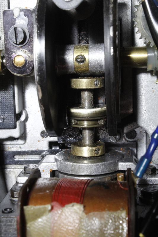

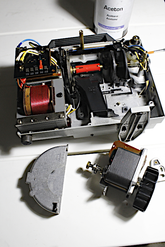

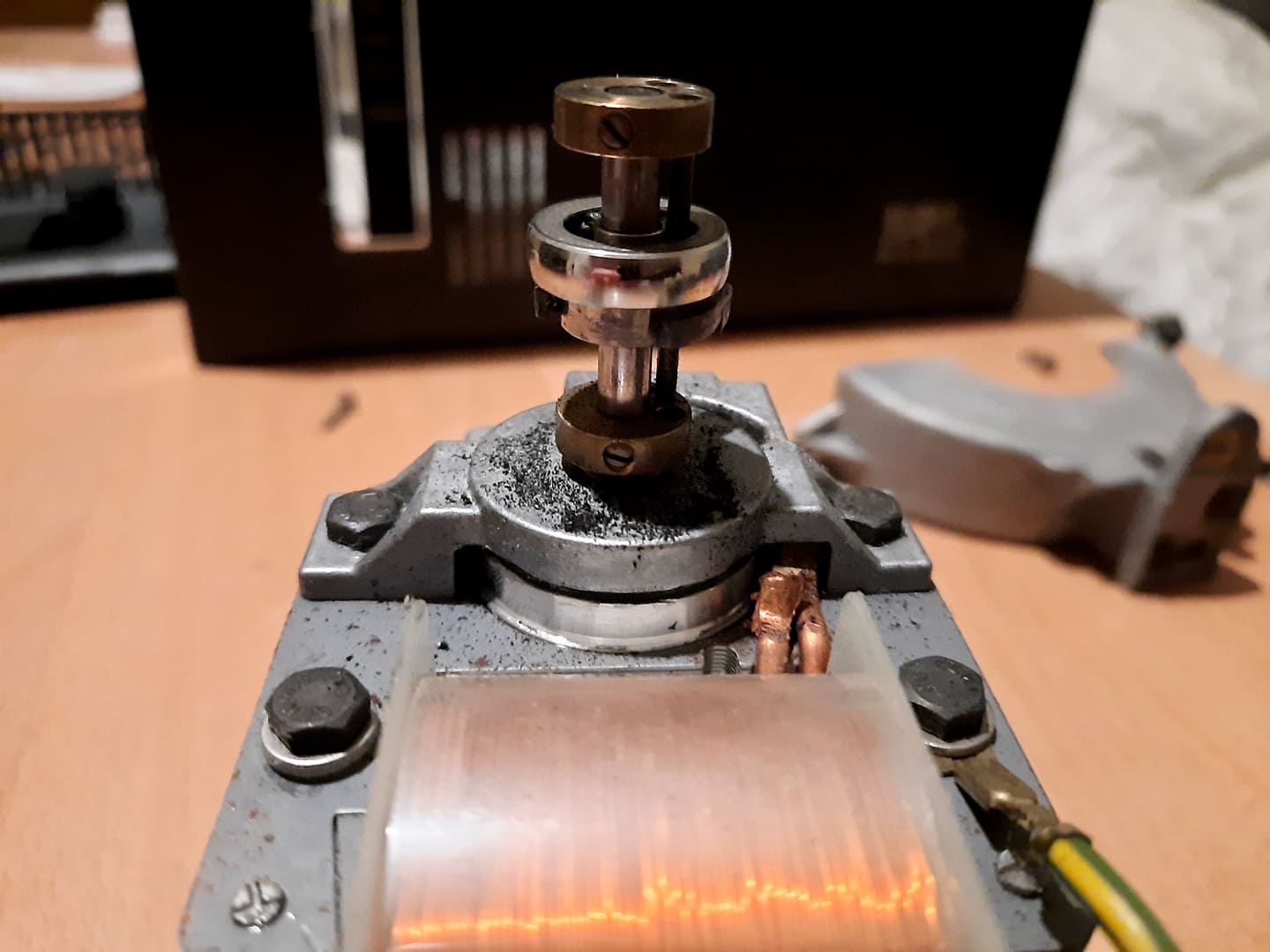

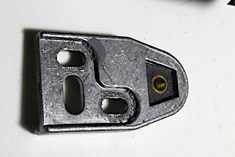

Ich habe gerade 2 Eumig-Projektoren in Reparatur. 😮 Hat das schonmal jemand erlebt? Auf dem Foto fehlt der untere Teil der Antriebsscheibe und die Überreste von der Schaltgabel liegen offenbar zerrieben auf dem Motor  Kann es sein, dass die Schaltgabel auch den unteren Teil der Antriebscheibe zerstört hat, welche eigentlich wesentlich härter ist. Ich habe eine neue Schaltgabel eingesetzt, aber in diesem Zustand, lässt sich die Antriebscheibe nicht mehr nach unten schieben, um auf 18 B/s umzuschalten. Erst jetzt fiel mir die defekte Antriebscheibe auf.
Ungern sage ich das, doch wir müssen der Wahrheit ins Auge blicken: Das (Super-8-Material) ist fast alles Wegwerfware, kaum zum Reparieren konstruiert. Hier hast du Kunststoffteile in schnell laufenden Gruppen, so genannt selbstschmierende Lager, die nach 10 oder 15 Jahren klemmen, verhärtende Gummireibscheiben und noch vieles andere mehr. Du kannst nur ganze Gruppen tauschen. Die Hauptwelle muß wirklich leicht drehen, sonst ist das übertragene Moment im Antrieb überstiegen. Die Motorzapfenlager müssen ersetzt werden. Die Lager des Motors selbst laufen oft trocken, mach’ den mal auf. Man muß schon wissen, ob der Aufwand entschädigt wird, sonst sucht man gescheiter etwas anderes.

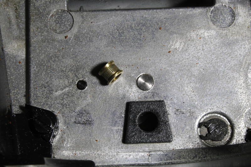

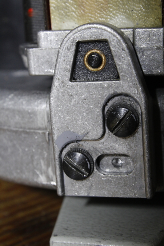

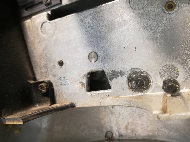

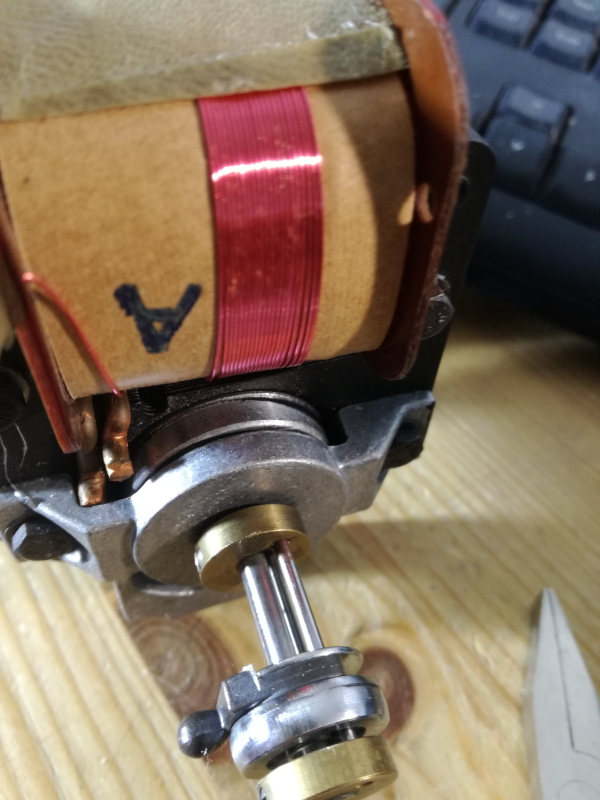

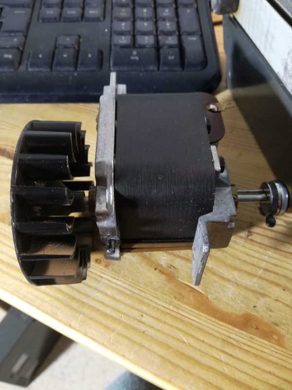

Ich stelle die Bilder nur ein, damit  man sieht, wie dieselbe Konstruktion wie bei Martin bei mir aussieht.

der Motor und Hauptwelle dreht sich leichtgängig. Motor und Hauptwelle haben spürbar axiales Spiel. Radiales Spiel ist nicht spürbar.

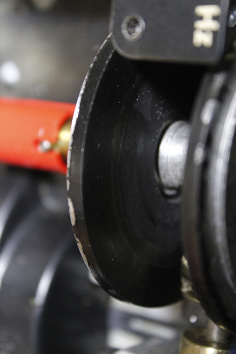

Hallo Cremers Claus,
es geht nicht um die vulkanisierten Triebscheiben, sondern um die Antriebscheibe vom Motor, siehe Foto. Die ist auf keinen Fall aus Gummi.

Am 16.3.2021 um 00:14 schrieb Martin Rowek:
Ich habe gerade meinen eigenen Eumig 812 geöffnet und siehe da, es gibt offenbar noch ein andere Schaltgabel. Die Schaltgabel im Foto habe ich aus meinem eigenen Bestand montiert, sie gehört dort aber nicht hin, da es noch eine andere Schaltgabel gibt, um die Antriebsscheibe für die Laufgeschwindigkeit vertikal zu verstellen.
