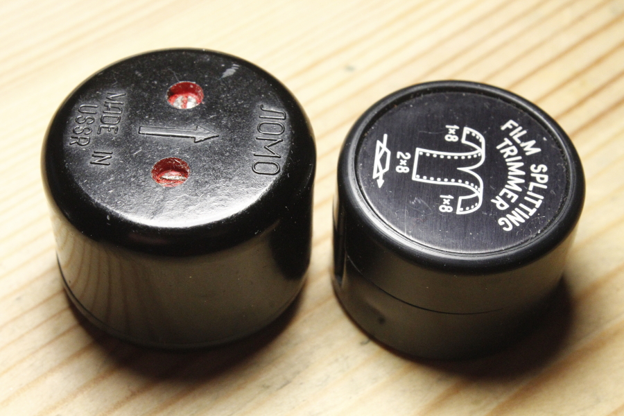

Ich verwende den Slitter links im Bild schon seit März 2017 und konnte keine Probleme feststellen. Nachgemessen habe ich bisher allerdings nicht und ich habe auch nicht die Möglichkeit dazu ( habe kein Mikrometer ).  Die Schrauben sehen auf beiden Seiten danach aus, als wären sie schon mehrfach verdreht geworden.
Der Slitter rechts im Bild war bei einer Quarz-Kamera dabei, die ich unlängst gekauft habe. Verwendet habe ich den noch nie.
Ich hab den links zwei mal und beide sind — nach langwieriger Einstellung — präzise justiert.
von den Quarz-Spaltern (rechts) hab ich auch zwei und die sind so ungenau wie uneinstellbar.
Es ist lange her, dass ich meine Lomos justiert habe. Man braucht kein Mikrometer dazu: einfach die beiden Stränge eines Schnittes Schicht and Schicht aufeinanderlegen und zB auf eine Glasplatte stellen. Die Schicht des hinten liegenden Filmes darf nicht über den Rand des vorderen Films blitzen.
Eine (oder zwei?) der Schrauben stellt ein, wie eng die Walzen aneinander liegen. Ist das zu eng, lässt sicherer Film kaum durchziehen. Ist es zu locker, wird er nicht getrennt oder die Kante sehr unsauber. Mit Geduld bekommt man es aber hin! Danach neu Loctite druff...
Ich greif da nichts an dabei.  Der passt genau, zumindest  habe ich keine Probleme.

Mist, ich hab nur einen Quarzspalter. Und ja, furchtbar „ungleich“ ist das wie er spaltet! Merkte das bisher aber nur im Zeiss Moviscop. Da klemmte sogar mal der Film. Der HKS sowie meine Projektoren aber ziehen den Film brav durch.
Werde mich mal nach Ersatz umsehen.
vor einer Stunde schrieb filma:
Man selbst merkt es vor allem, wenn man beim Schneiden Filmstreifen von Seite 1 mit Seite 2 zusammenklebt.....geht mir auch so, obwohl ich den Lomo-Slitter habe (solange die Filme aber durch den Projektor laufen wage ich es nicht, da irgendwas zu verstellen....)
Ja, das stimmt. Habe das auch zur Kenntnis genommen aber nicht weiter verfolgt, denn im „Normalen“ (N8) Tagesgeschäft fällt es mir nicht auf.
Ich habe auch den Quarz Slitter und bisher nichts bemerkt und keine Probleme gehabt.
(Und falls das Universum, das Karma, das Schicksal o.ä. hier mitliest: Nein, das ist keine Aufforderung daran etwas zu ändern! Challenge NOT accepted!)
Nun ja, wenn er dann nicht funktioniert wie er soll, dann kann man durch einen Versuch, ihn zu justieren, auch nicht viel verkehrt machen. Schlimmer wird es nicht.
