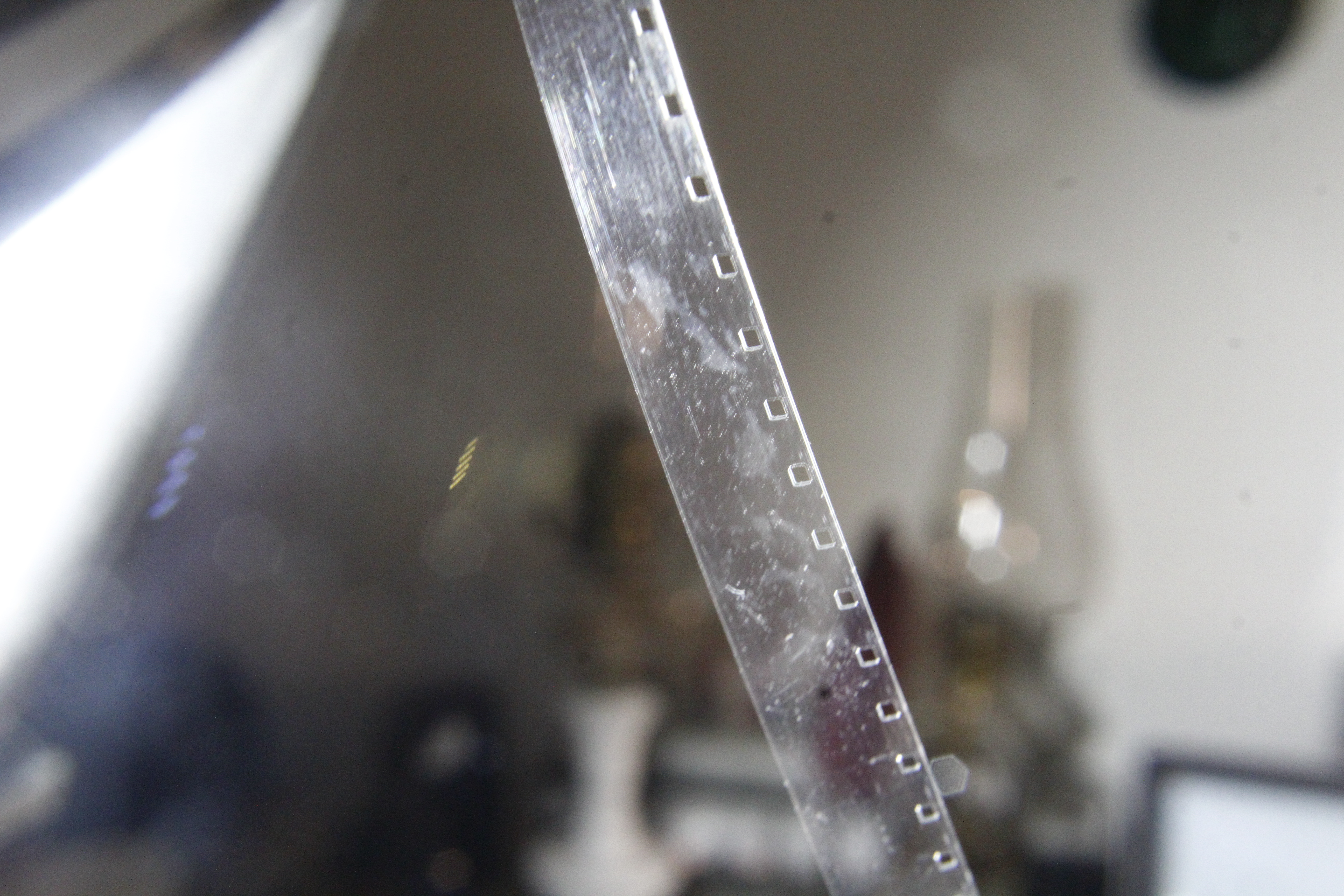

Das ist es ja, Thomas! Ich entwickle seit 2017 zu 90% mit Dokumol (1:7 verdünnt) und ich konnte bisher keinen Grauschleier feststellen. Anfang und Ende zeigen sich für meine Augen glasklar. In der Anlage der Filmanfang des letzten Streifens vom Wochenende (ein paar Kalkflecken sind drauf). Ich kann auch hier keinen Grauschleier entdecken, obwohl der Film neu ist, genauer gesagt, erst letzte Woche aus Tschechien kommend bei mir eingetroffen ist.
Mit Fomatol P habe ich eine Zeit lang entwickelt , als es die Krise bei Tetenal gab und auch damit waren die Resultate einwandfrei.
Ich dachte nur, dass mit dem Pulver-Entwickler Deine Resultate vielleicht besser werden könnten, also Filme frei von Grauschleier.
Dass ich das Problem nicht zu haben scheine, ist mir unverständlich, obwohl ich ja auch die neuen Fomapan-Chargen verwende.
Du entwickelst ja doch auch unter ständiger Bewegung der Spirale, setzt die Chemikalien mit destilliertem Wasser  an und verwendest dasselbe Bleichbad (ich bleiche 7 Minuten damit).
Der Film im Bild wurde mit Dokumol entwickelt. Alle Zeiten nach Sir Friedemann
