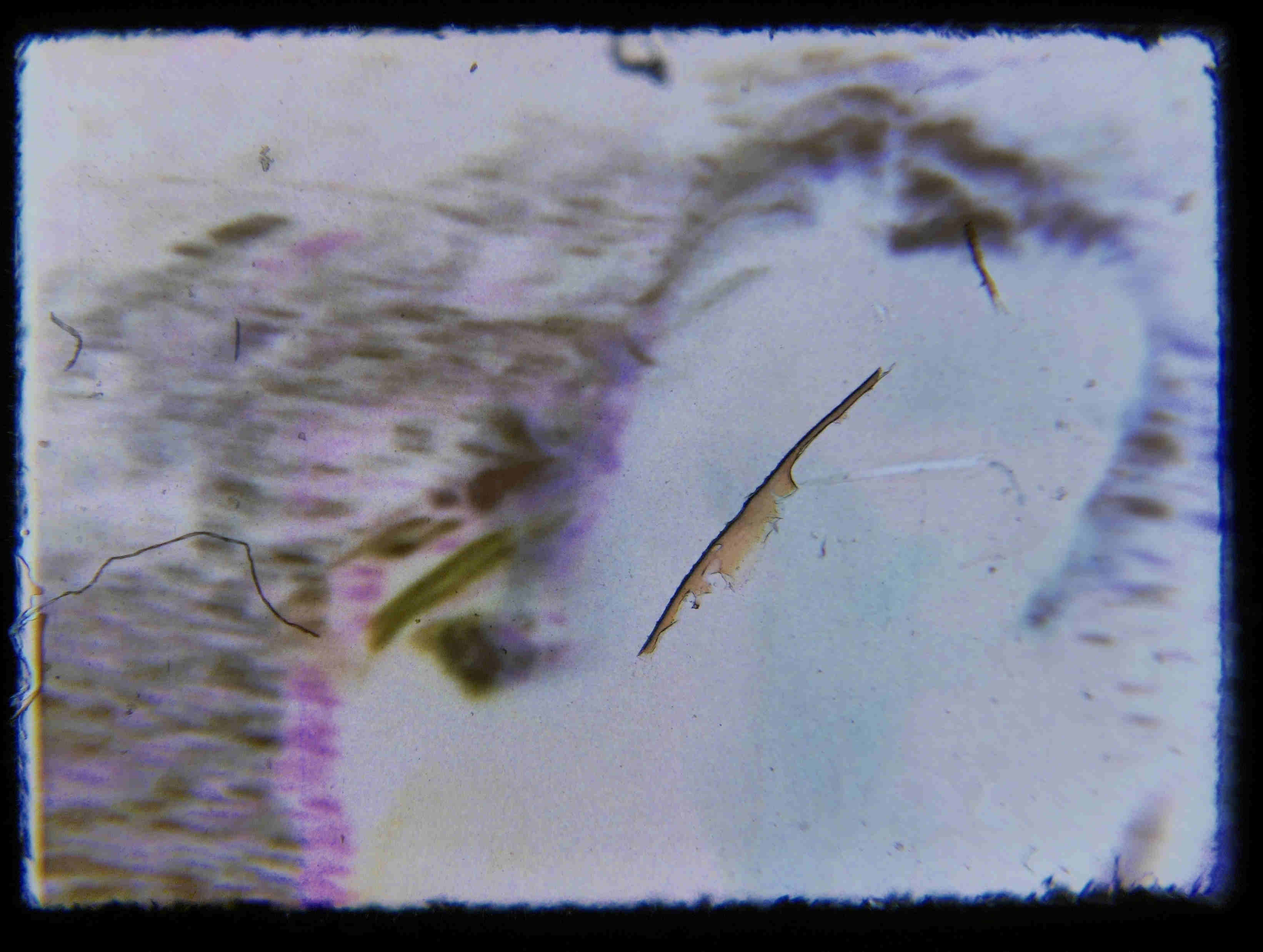

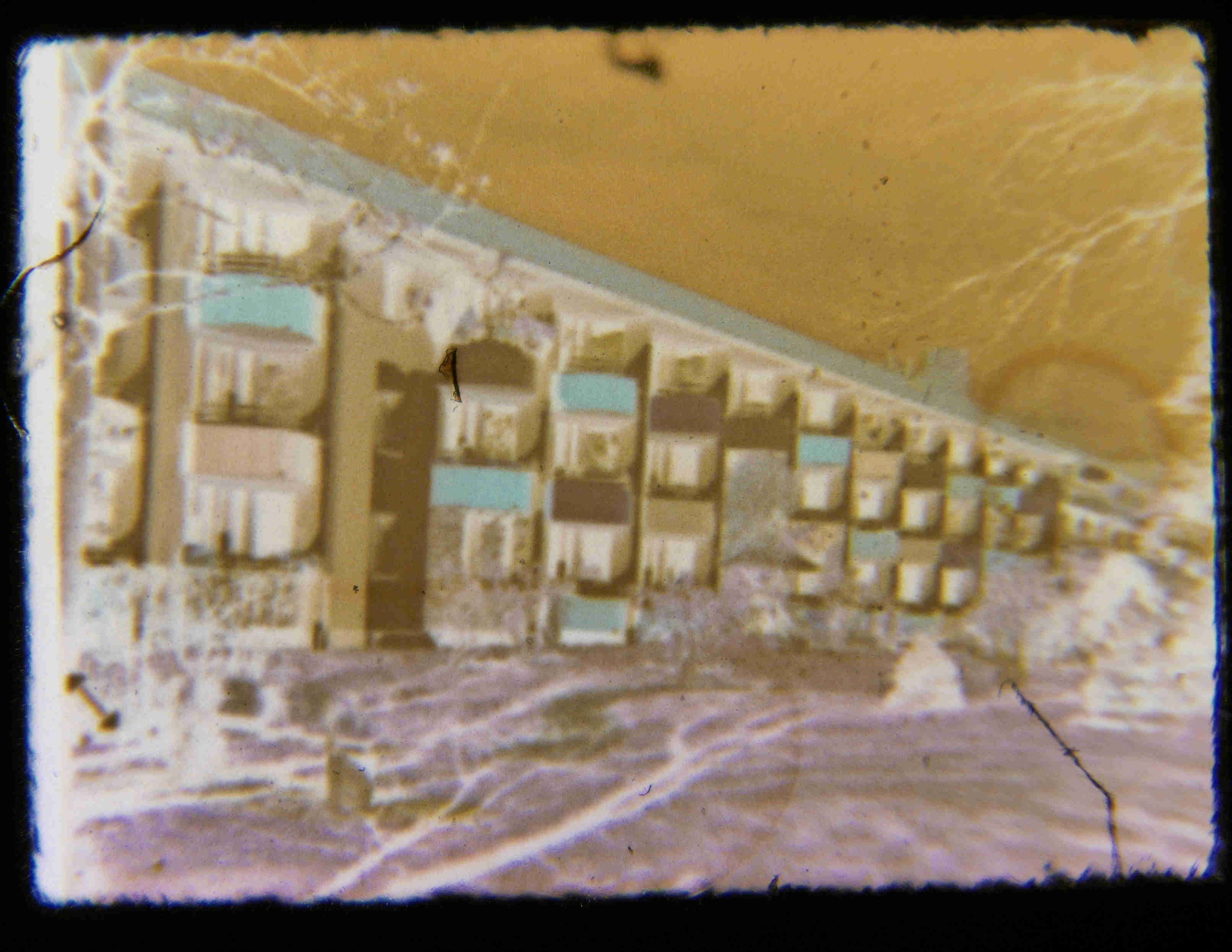

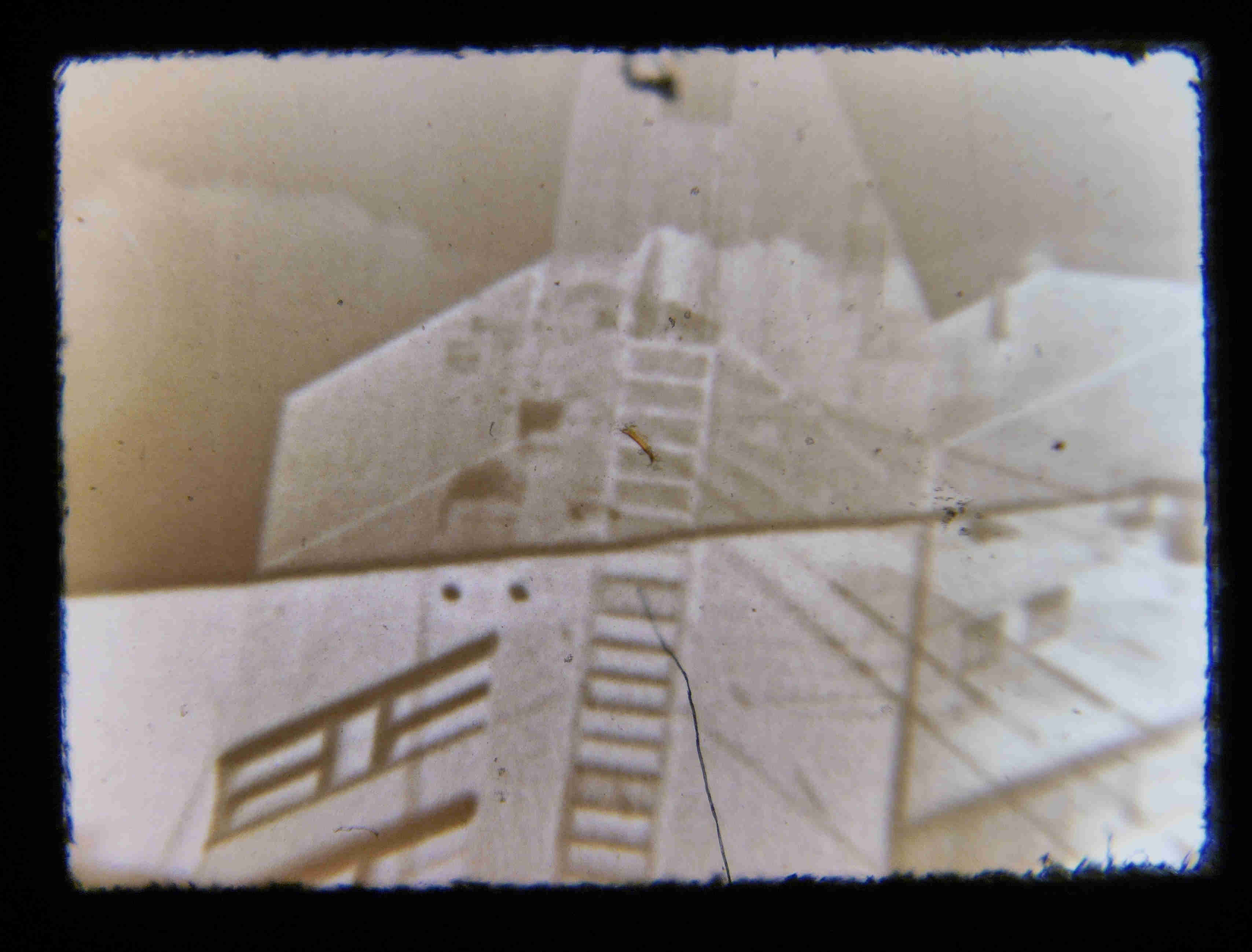

Ich fange nun auch mal an mit Negativmaterial zu arbeiten (Kodak). Nach allgemeiner Unzufriedenheit mit Soda habe ich tatsächlich ein Kodak Prebath angesetzt, auf ca 38° erwärmt, Film vor dem Entwickeln eine Minute gebadet, dann kräftig mit Wasser geschüttelt und gespült (es lief eine schöne schwarze Brühe raus). Nach der Entwicklung war mit bloßen Auge rein gar kein Remjet mehr zu sehen. Ich habe trotzdem nochmal das Schwammtuch bemüht, es hat sich tatsächlich nahezu gar nicht mehr schwarz verfärbt. Eigentlich müsste also alles weg sein. Bei Projektion und Scan waren aber immer noch einige schwarze "Fäden" zu erkennen, die den Film fleckig aussehen lassen. Habe ich was vergessen? Habt ihr noch mehr Tipps?

vor 12 Stunden schrieb MFB42:
"Fäden" klingt eher nach am Filmrand abgescherter Emulsion, passiert gern beim nassen Abwickeln von der Spirale. Stabibad weggelassen?
Natürlich kann sich nicht durch Wasserstrahldüsen abgetragene Rußgelatine aber auch auf der Schichtseite festsetzen. Fäden habe ich da aber noch nicht erlebt. Bei Kodak meist schwarze Pünktchen, bei Agfa Fischchen.

Der Flusen oben ist klar. Auf den Bilder springen aber sehr viele von diesen Fäden auf und ab, d.h. sie sind auf jeden Frame unterschiedlich. Punkte gibt es nur sehr wenige. Heißt das, dass ich den Film zu aggressiv abgewischt habe und die Emulsion beschädigt habe?
Nur die Rückseite zu wischen ohne auch die Emulsion durch das Tuch zu ziehen gelingt mir nicht, ohne so eine Trockenspirale. Ggf. könnte ich den Film mit etwas Druck von einer Spule auf eine andere umwickeln und die Rückseite über einen Schwamm laufen lassen.
