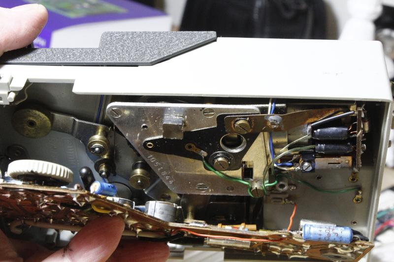

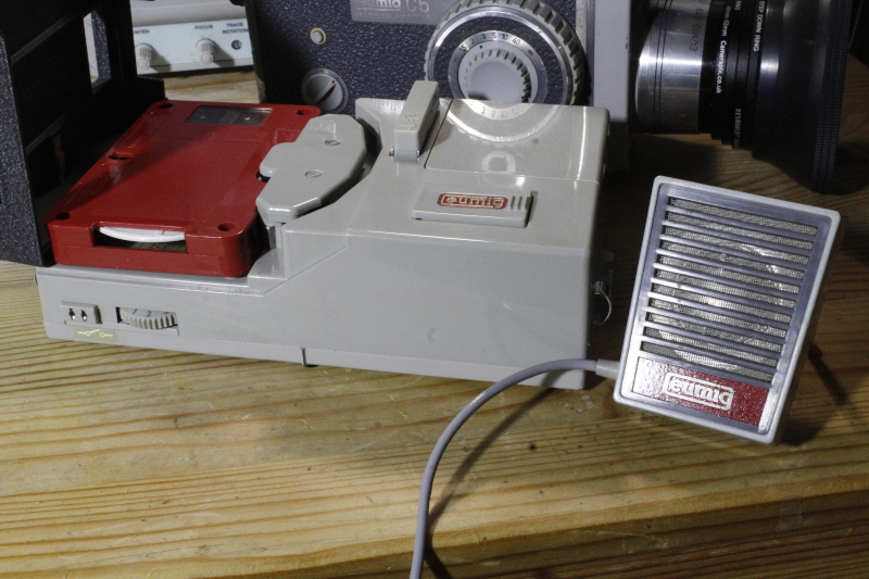

Könnte mir jemand ein paar Tipps geben, wie ich den EUMIG 575-Kassettenrekorder zerlegen und reparieren könnte, ohne  dass der noch "kaputtiger" wird?  Vom Antriebsriemen ist ausser einigen Teerbatzen nix mehr übrig. Batteriefach ist noch ok und die Kassette sollte auch noch funktionieren.

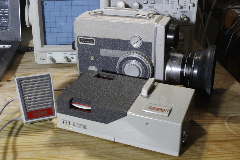

Nachdem meine EUMIG C5 voll funktionstüchtig ist, möchte ich sehr gerne ein paar Vertonungsversuche machen, wie es einst in der "guten , alten Zeit", so um 1961 herum üblich war, als ich 13 Jahre jung war..
Ich weiss, ich habe das Gerät schon mal gepostet, möchte das Thema aber trotzdem wieder aufleben lassen, denn damals hat es so ausgesehen, als könnte ich mit dem Kassettenrekorder gleich arbeiten. Dem ist aber nicht so.

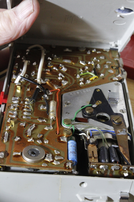

vor 5 Stunden schrieb F. Wachsmuth:

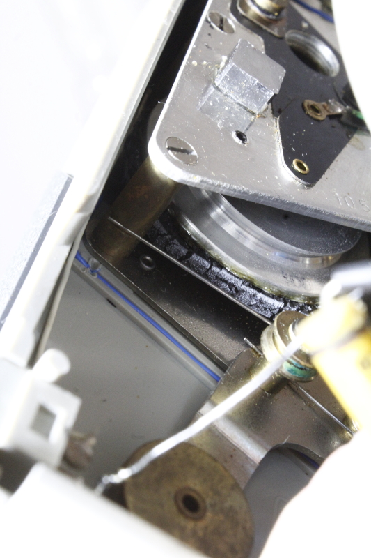

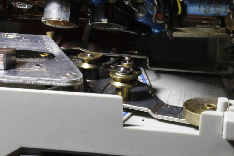

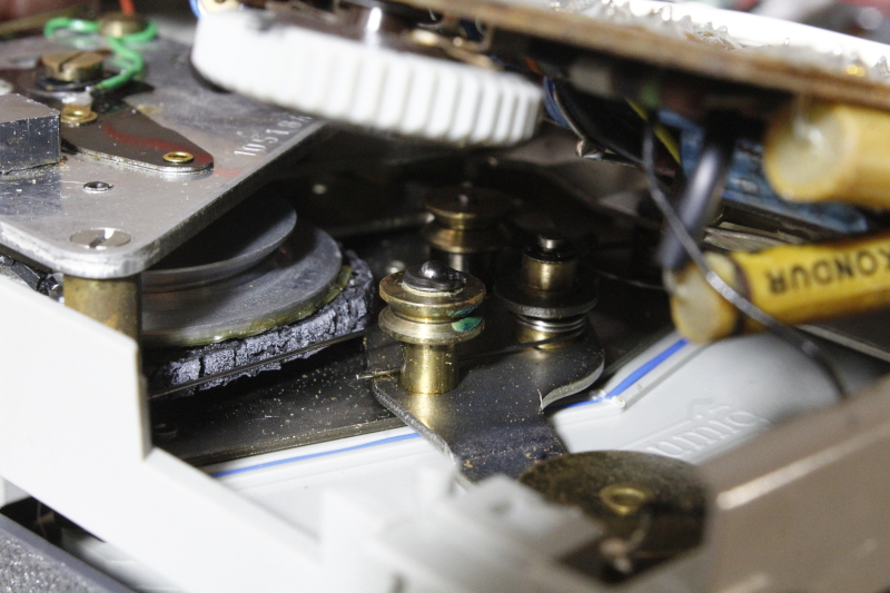

Das sieht arg eng gebaut aus. Und sehe ich da ein zerbröseltes Reibrad? Das wär dann schwierig...
Ja, stimmt. Und vom Antriebsriemen war so gut wie nichts mehr da ausser ein paar schwarze, klebrige Überreste, nach deren Beseitigung ringsherum alles versaut war.
Sich mit solch einem Steinzeitmodell herumzuärgern, bringt bestimmt nichts, abgesehen davon, dass das Bandmaterial in der Kassette wahrscheinlich auch nicht mehr in Ordnung ist. Bei einer uralten N8-Kamera sieht das ja für gewöhnlich anders aus.

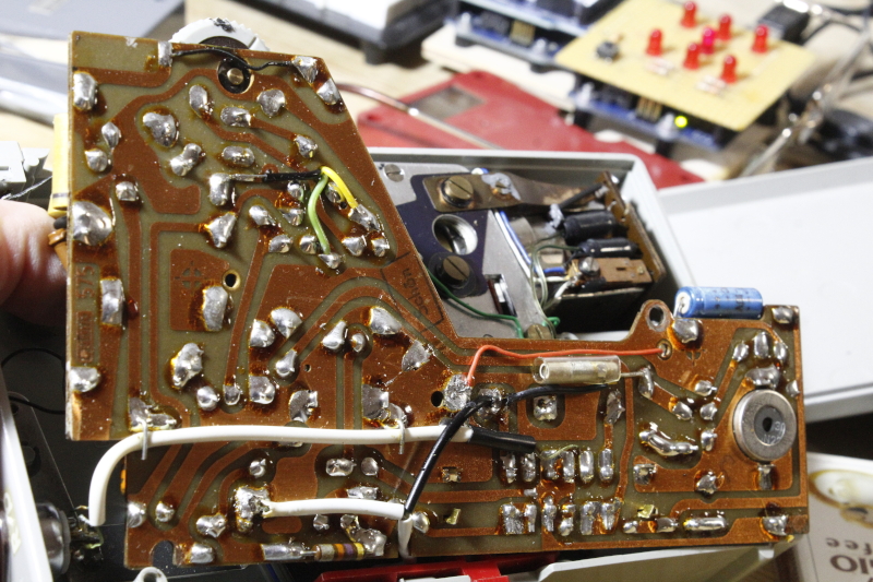

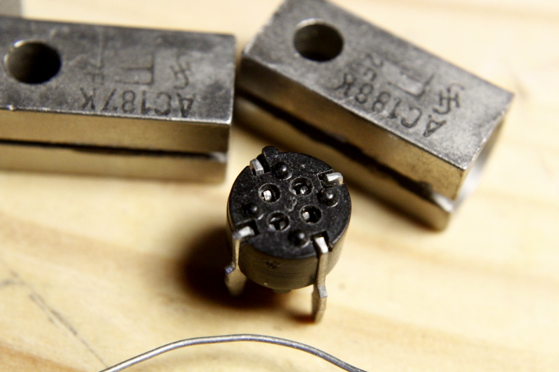

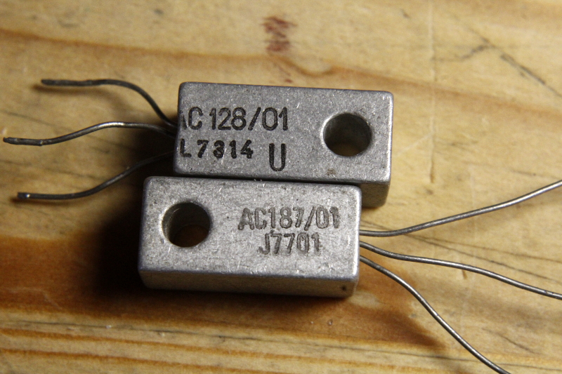

Ich sehe 5 Germanium Transistoren...

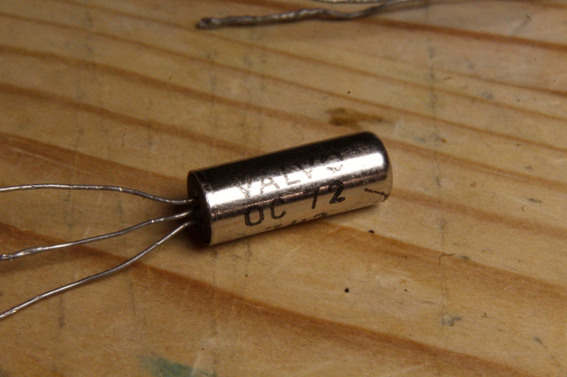

Die sind mir sofort aufgefallen! 😉  Als grauhaariger Elektronikbastler hat man solche Transistoren noch auf Lager, aber auch Transistorfassungen, denn Transistoren waren einmal teuer. Mein wertvollster Germaniumtransistor ist ein OC72. Den hatte ich mal beim KOSMOS Radiomann dabei.
