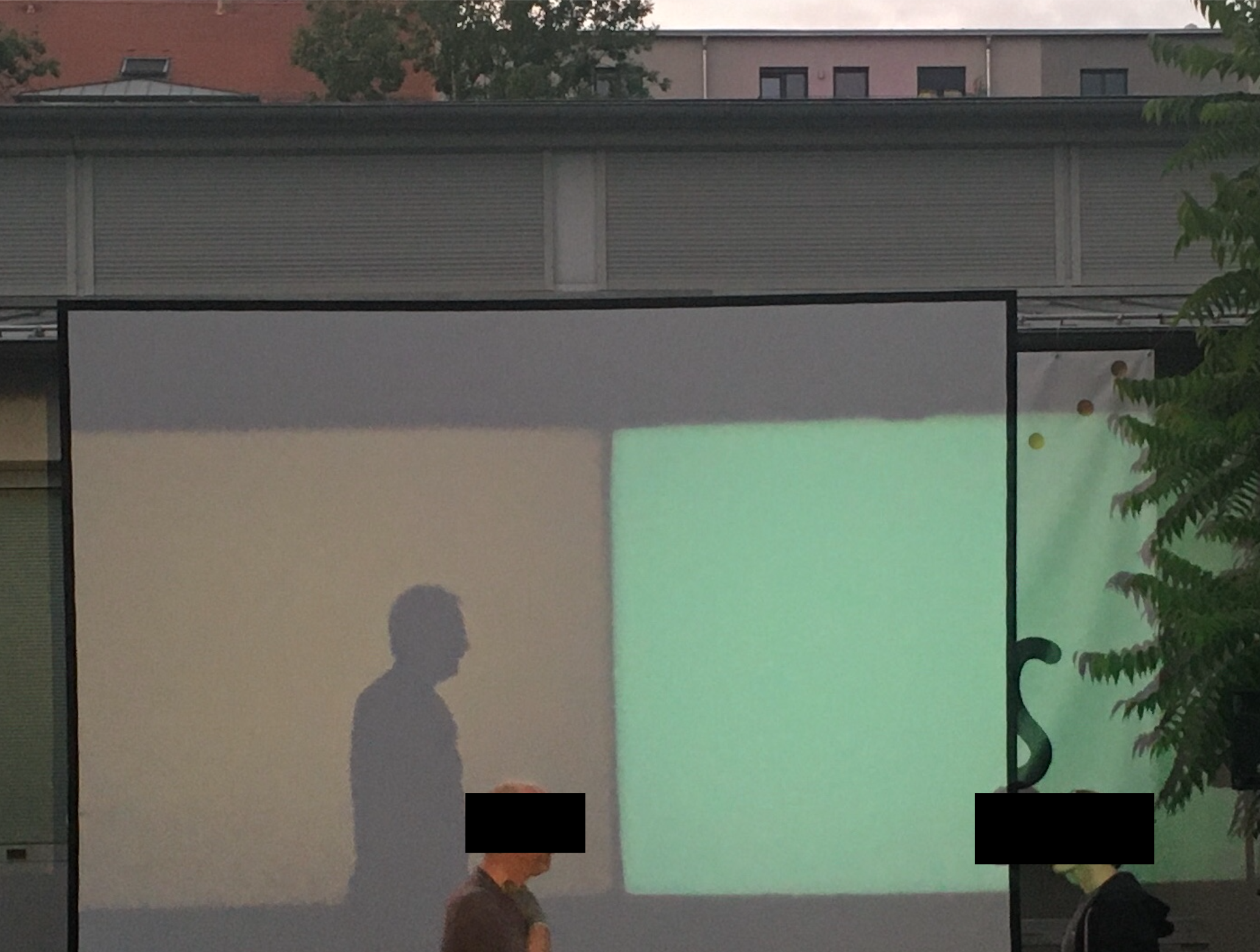

Hier mal ein Vergleich unter freiem Himmel (Bauer mit betagter 150W Halogenbirne gegen neue HID-Leuchte im Elmo). Weißabgleich lassen wir mal dahingestellt!
Was hier im Foto beinah nach 3 Blenden Unterschied aussieht, schien vor Ort eher wie eine Blende (natürlich ist diese Aussage „hoch wissenschaftlich“, d.h. gefühlt!). Leider hat die HID-Leuchte auch später am Abend bei Dunkelheit nicht ausgereicht für die komplette 3x4m Leinwand, das kann sich im dunklen Raum mit wesentlich weniger Streulicht vielleicht noch ändern. Die neue Leuchte macht den Elmo aber also leider nicht zum Fumeo, gelohnt hat sich dieser günstige (ca. 100-150€) und einfache (ca. halbe Stunde) Umbau aber auf jeden Fall!
  Am 4.7.2021 um 21:35 schrieb F. Wachsmuth:
Sonderbar, dass der Unterschied bei Dir so viel geringer ist. Hast du ein Luxmeter? Vielleicht ist die Lampe nicht richtig zentriert?
Aufklappen
Das würde hier helfen, ja, habe mich dem in der zeitlichen Begrenztheit vor dem Programm aber nicht weiter gewidmet. Ich werde das nachholen, mal messen und die Zentrierung prüfen.
Gibt es sonst evtl eine gewisse Serienstreuung?
Und wenn alles nichts hilft, müssen wir wohl mal eine geometrisch ähnliche, höherwattige probieren 😉
