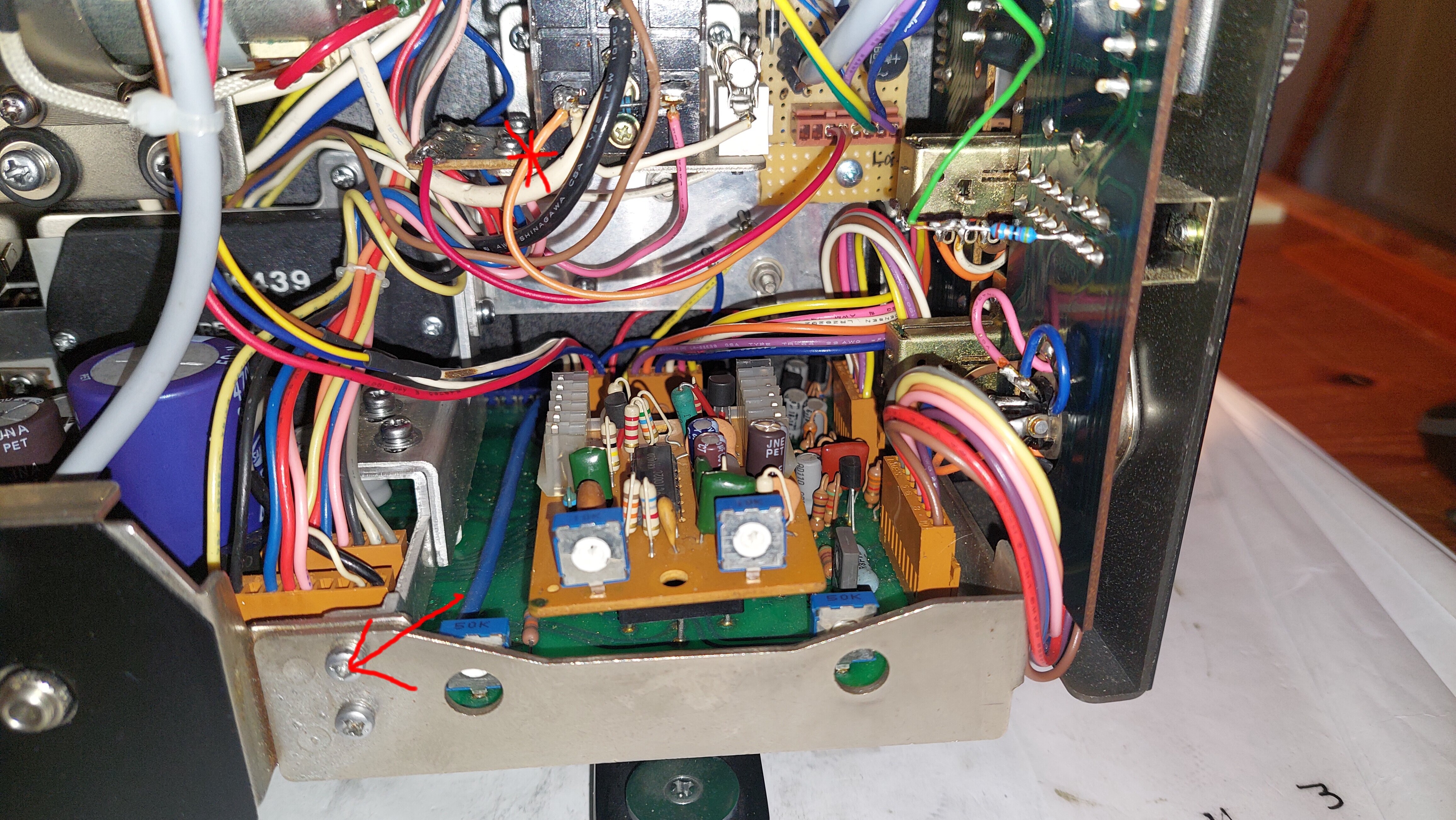

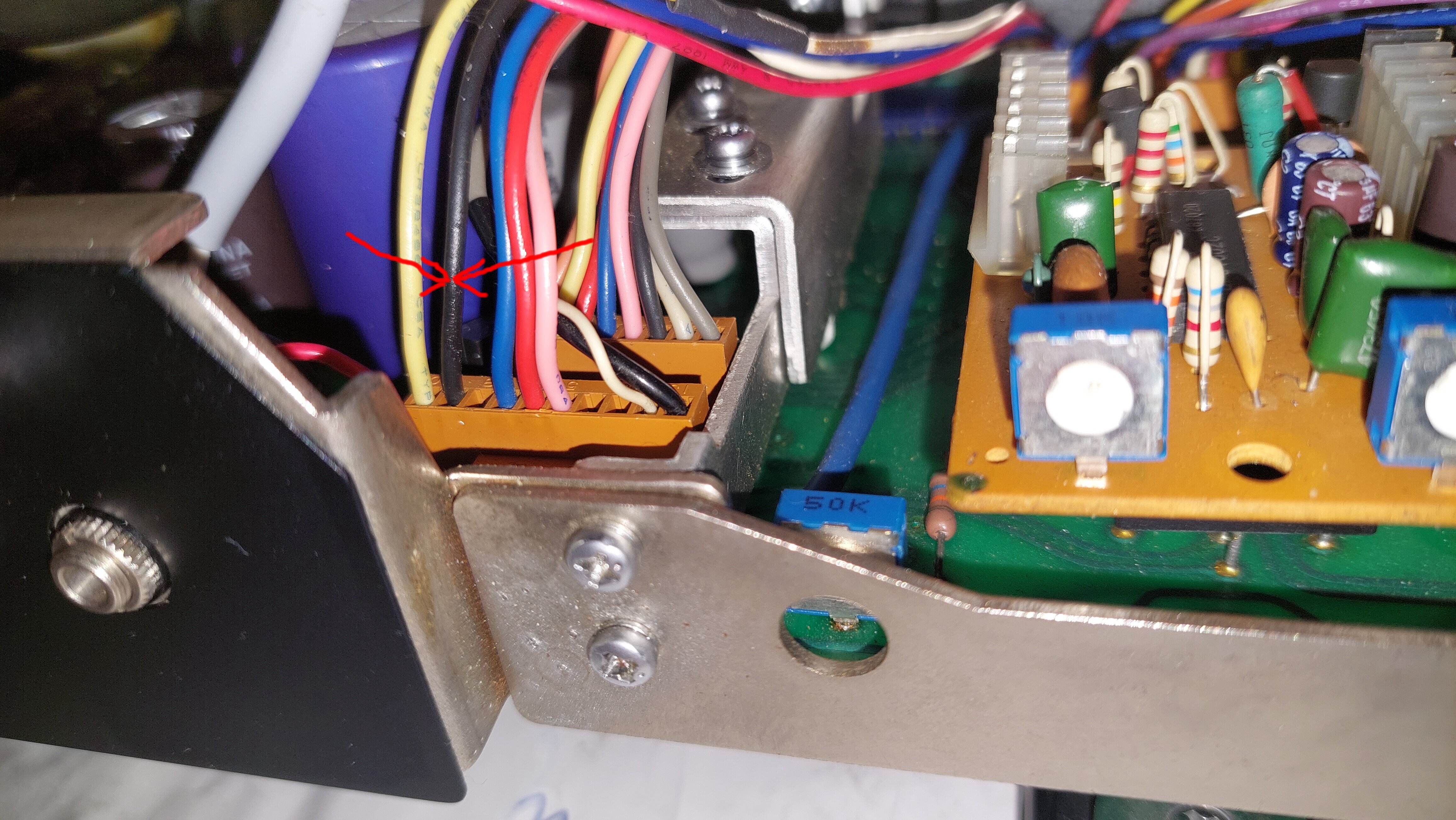

Hallo allerseits!
Hier nun wie versprochen die Fotos von der möglichen GS 1200 Modifikation für die HID Lampe.

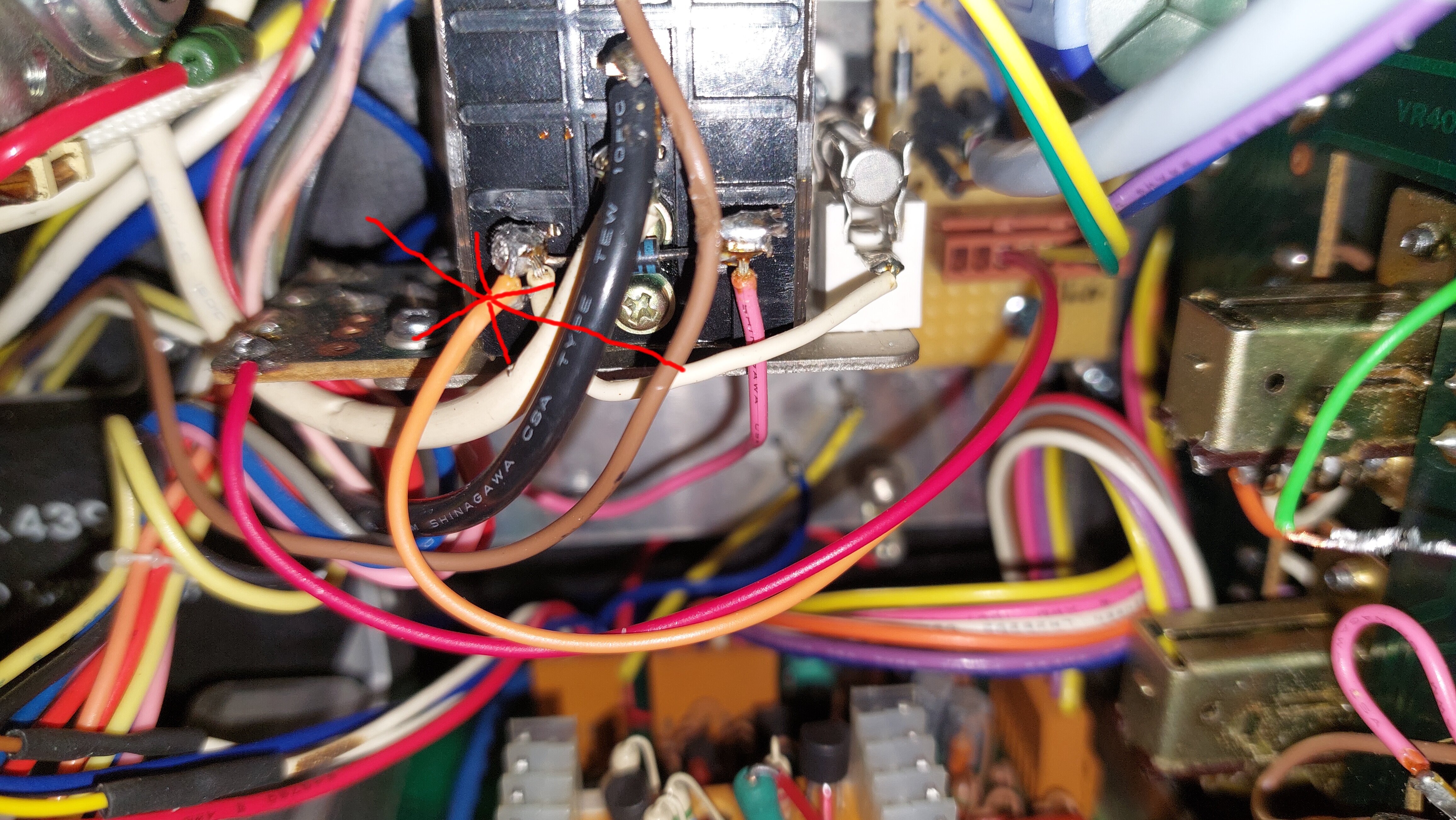

Wenn man die schwarze Leitung an dem Molex Stecker durchtrennt und einen Schalter einsetzt, kann man damit den Dowser auch wenn der Projektor läuft, also beim Einfädeln zumachen und nach dem Einfädeln wieder auf.
Bild 2 zeigt eine orange Leitung am Lampenrelais. Die ist nur bei mir orange, weil ich da schon was umgebaut habe.
Diese Leitung ist original die Minusleitung vom Lüftermotor. Sie ist mit so Textilschlauch ummantelt und geht direkt zum Minuspol des Lüftermotors. Diese Leitung muß man vom Relais ablöten und dann mit etwas Kabel verlängern ( Schrumpfschlauch).  Aber Vorsicht, es ist ein steifer Draht der am Motor Entstörfilter gerne abbricht wenn man ihn zu viel verbiegt. Hat man ihn verlängert, schließt man ihn an den Masserahmen an, der um die gesammte Platine geht. Man kann ihn mit einer Ringzunge z.B. an eine der beiden Schrauben befestigen (Bild 3).  Nun läuft der Lüfter bereits beim einschalten des Hauptschalters auf voller Leistung und die Lampe kann gezündet werden und wird nun auch bei stehendem Projektor gekühlt.
Ich hoffe ihr könnt das irgendwie umbauen und es hilft euch beim HID Umbau.

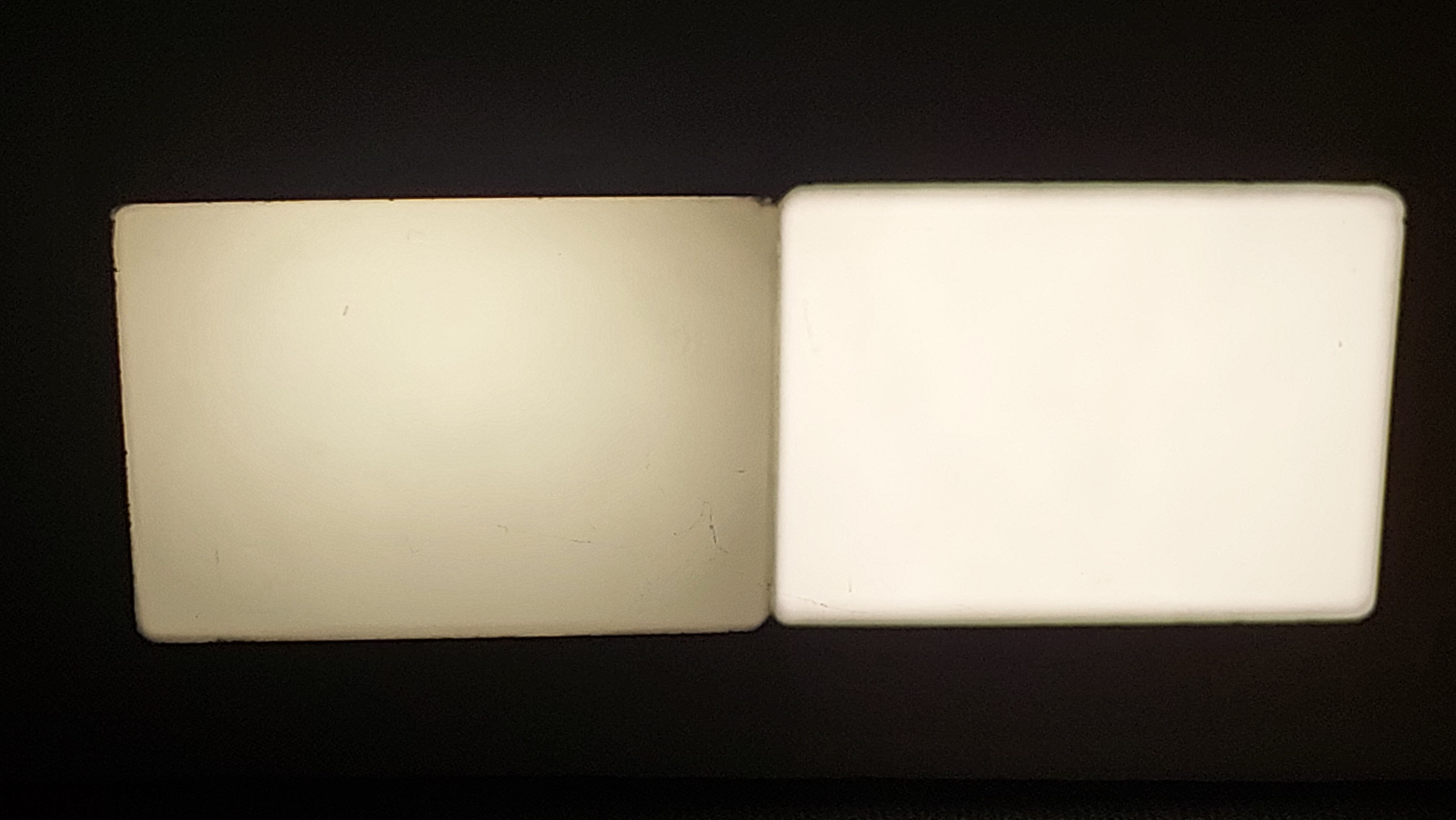

Hallo allerseits!
Ich weiß, es ist ein wenig of Topic aber ich habe auch mal so ein Vergleichsbild mit der Helligkeit gemacht.
Links ist ein Elmo ST 1200 mit neuer Osram 15V 150W Lampe.
Rechts mein getunter GS 1200 mit 250W Zweistiftsockellampe.
Er ist nicht unbeding viel heller, aber das Licht ist weißer und das Bild ist besser ausgeleuchtet.
Es ist zwar kein HID aber man kann auch mit Halogen eine enorme Steigerung erreichen.
Objektive sind beide 1:1,0 Elmo Super Zoom.
