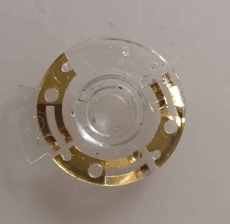

Als Ersatzkamera und zum Rumspielen habe ich mir jüngst recht günstig eine Movexoom 4000 zugelegt. Leider aber defekt, wie sich herausstellte, die Blendenautomatik ist hin (brauche ich sowieso eigentlich nie und habe sie mir ja explizit gekauft, weil sie manuelle Einstellungen hat, im Gegensatz zur 2000 und 3000).
Ärgerlicher war aber, dass sie nur mit 9fps lief. Eine kleine Bastelstunde später stellte sich heraus, dass das abgebildete Teil (Kunststoffscheibe mit vier kreisförmig angeordneten Kontakten) defekt ist, bzw. einer der vier Kontaktmetalle auf der Scheibe vollständig fehlt. Es sieht so aus, als ob die niemals dran gewesen war. Komisch. Ich habe dann den baugleichen Ring aus meiner 3000 ausgebaut und in die 4000 eingebaut.

Das ist doch vermutlich einfach aus Messingblech. Eine Zeichnung davon ist schnell gemacht. Dann kann man das auf einem Lasertisch ausschneiden.

Abgefallene Teile finden sich manchmal auch irgendwo in der Kamera. Inspiziere die 4000 mal genau. ob nicht das Teil irgendwo hingepurzelt ist.
Das ist öfters auch vermessingtes Federblech. Wenn man genau schaut. Messing selber wäre zu weich. Da damit nur Kontake geschlossen werden, kann man das auch wirklich nachbauen oder, wenn man nur eine Geschwindigkeit braucht, einfache Lötbrücken setzen.
Danke für die Tipps. Ich habe die Kamera schon relativ genau abgesucht. Allerdings ist die Kamera total vollgepackt und viele Bereiche sind schwer zugänglich. Mal sehen, ob ich noch irgendwo ein Türmchen dünnes Blech rumliegen habe und was basteln kann.
