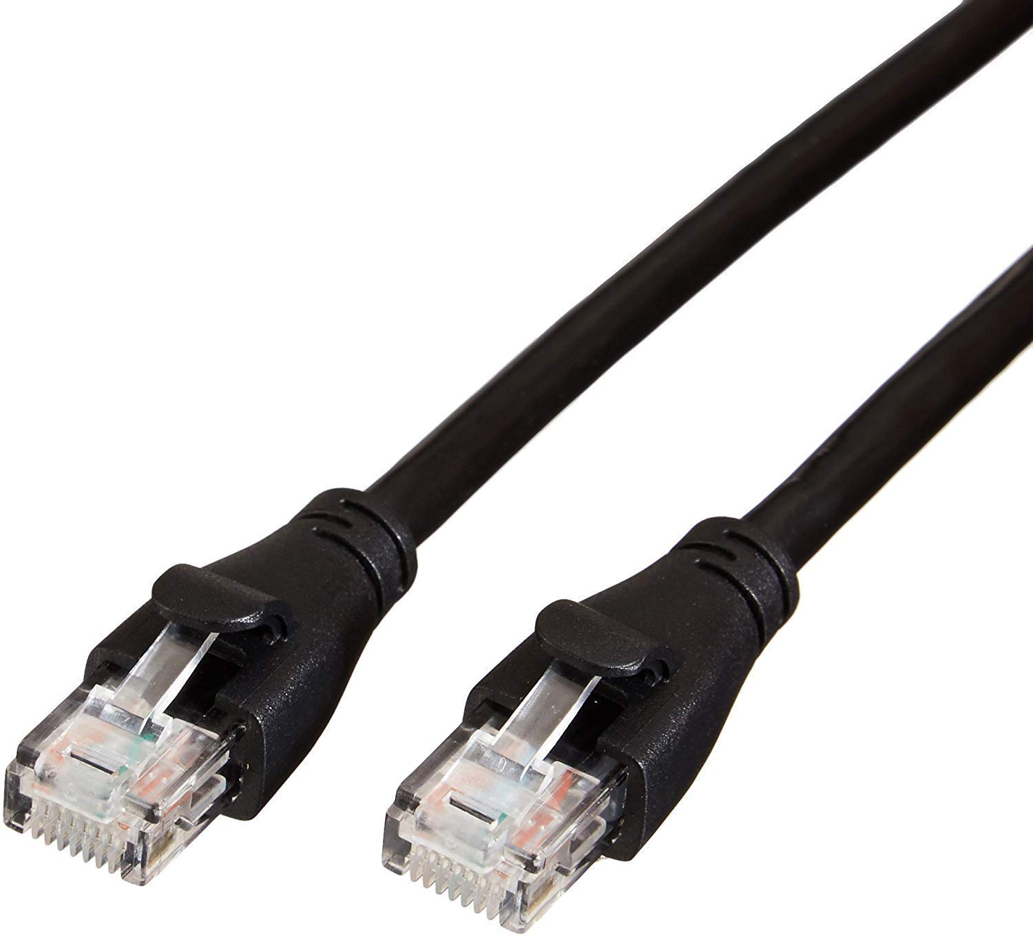

Wenn man ein langes einfaches Patchkabel als CAT6 verlegt, darauf achten, dass es auch wirklich geschirmt ist. In manchen Ländern sind ungeschirmte CAT5/e/6 ziemlich verbreitet und die finden ihren Weg aus billigen Herstellerländern auch zu uns. An den beiden RJ45 Steckern müssen Metallschalen sein, und die misst man mit einem Durchgangsprüfer gegeneinander, BEVOR man sie verlegt! Das auf dem Bild wird z.B. aktuell auf Amazon als 'CAT6 Gigabit-Ethernet-LAN-Kabel' verkauft. Hat aber keine Schirmung.
