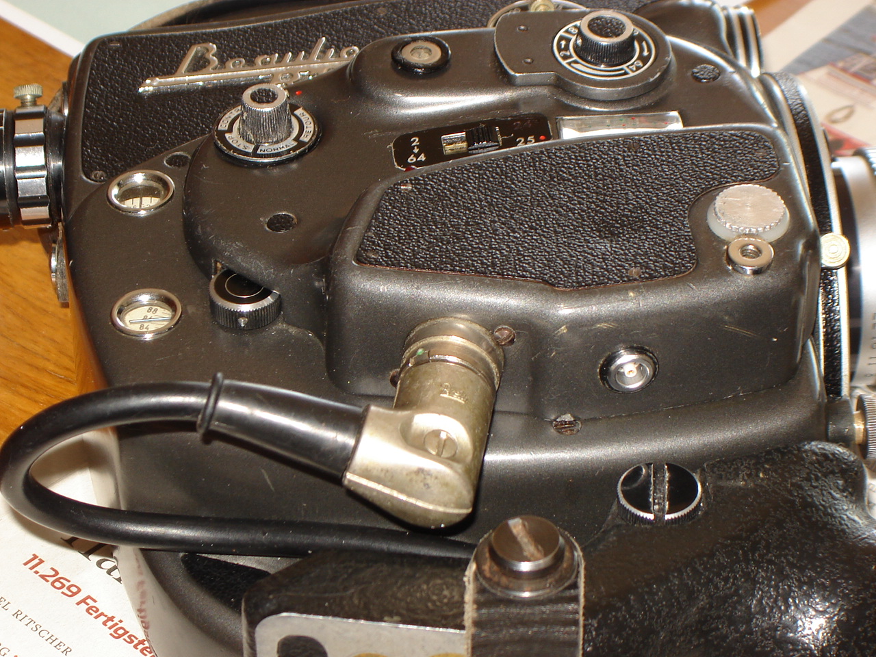

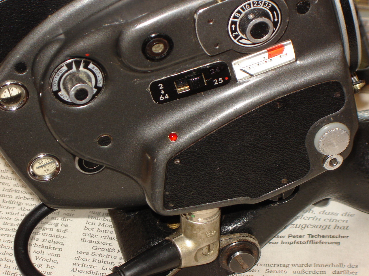

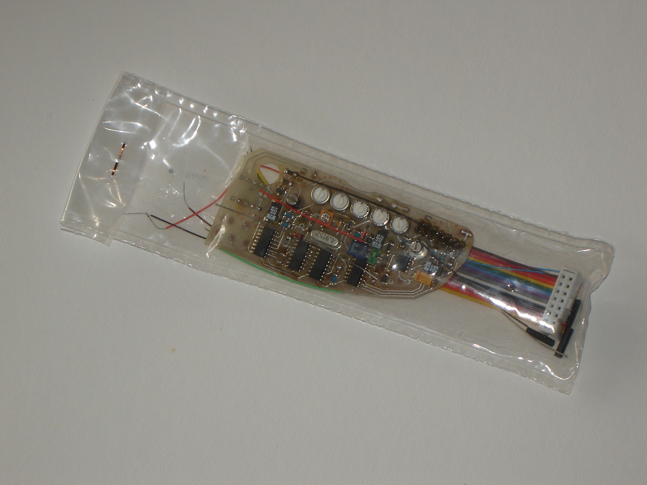

da ich und ein Mitforent gerade ein paar R16 auf quarzsynchronen Lauf bei 25 B/s umgerüstet haben, sind bei mir drei Umbausätze übrig geblieben. Diese stammen aus der Produktion der Fa. Gebuhr. Sie waren ursprünglich für den Einbau durch einen Techniker der Ritter-Werkstatt (damaliger Beaulieu-Kundendienst) vorgesehen. Eingebaut und zum Laufen gebracht hat uns vor zwei Wochen dieses Modul Herr Rehberger. Wie die Qualität der Regelung ist konnte ich noch nicht testen. Äußeres Kennzeichen der Modifikation ist eine LED, die aufblitzt, wenn der Strom, bzw. die Kamera, eingschaltet wird. Ob die LEMO-Buchse mit dem elektrischen 1:1 Kontakt auch immer dabei ist, kann ich erfragen. Im Umrüstsatz ist sie nämlich nicht enthalten.
Also: falls jemand ebenfalls Interesse an so einer Modifikation hat, bitte eine PN an mich! Der Einbau geht bei entsprechender Versiertheit auch in Eigenregie. Ich empfehle aber dringend, diese Arbeit von Herrn Rehberger ausführen zu lassen, da die französische Elektronik erst "ertüchtigt" und Bauteile ergänzt werden müssen. Es eignen sich nur die Beaulieu R16 mit dem Schalter "2-64/ 24-25". Ältere Kameras haben eine andere Elektronik. Herr Rehberger hat damals bei Ritter als Kameratechniker diese Module eingebaut und hat alle zusätzlich benötigten Bauteile vorrätig.
