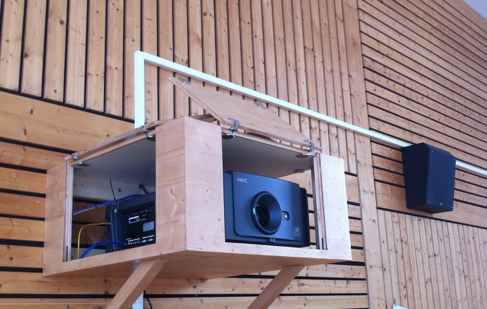

Wir haben bei uns ähnliche Bedingungen. Bei uns steht der NC900C (war damals der leiseste) in einem Schrank an der Rückwand, da der Raum tagsüber von einer Schule genutzt wird.

Da wir aber Querbalken haben (altes Backsteingebäude), sind wir mit den Positionen sehr eingeschränkt.
