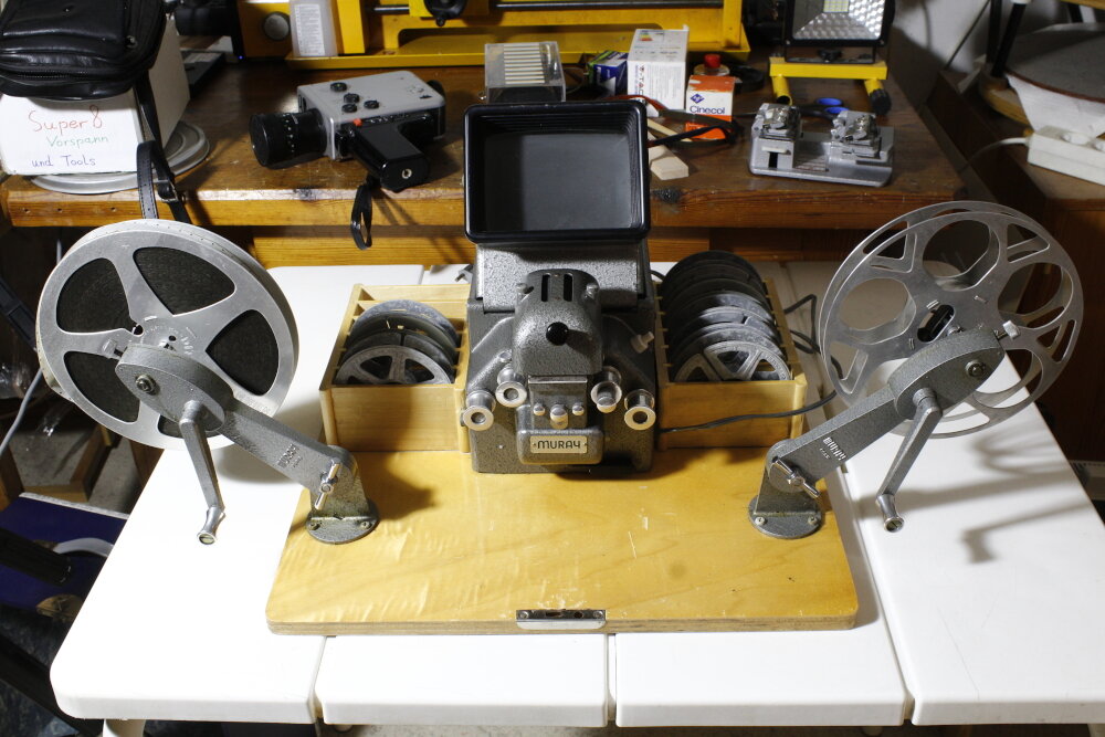

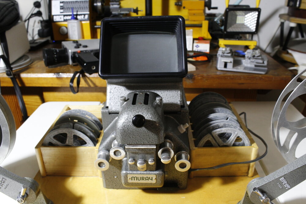

Der Muray 16 ist natürlich ein sehr gutes Gerät. Den konnte ich um 25.-€ auf einem Grazer Flohmarkt ergattern. So billig gibt es den bestimmt nimmer.

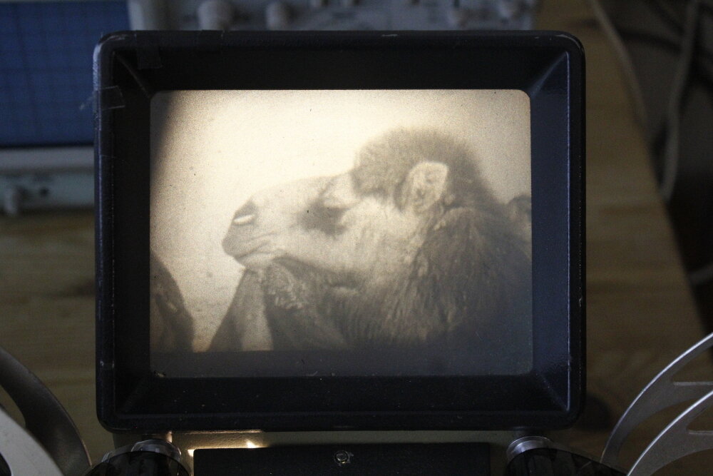

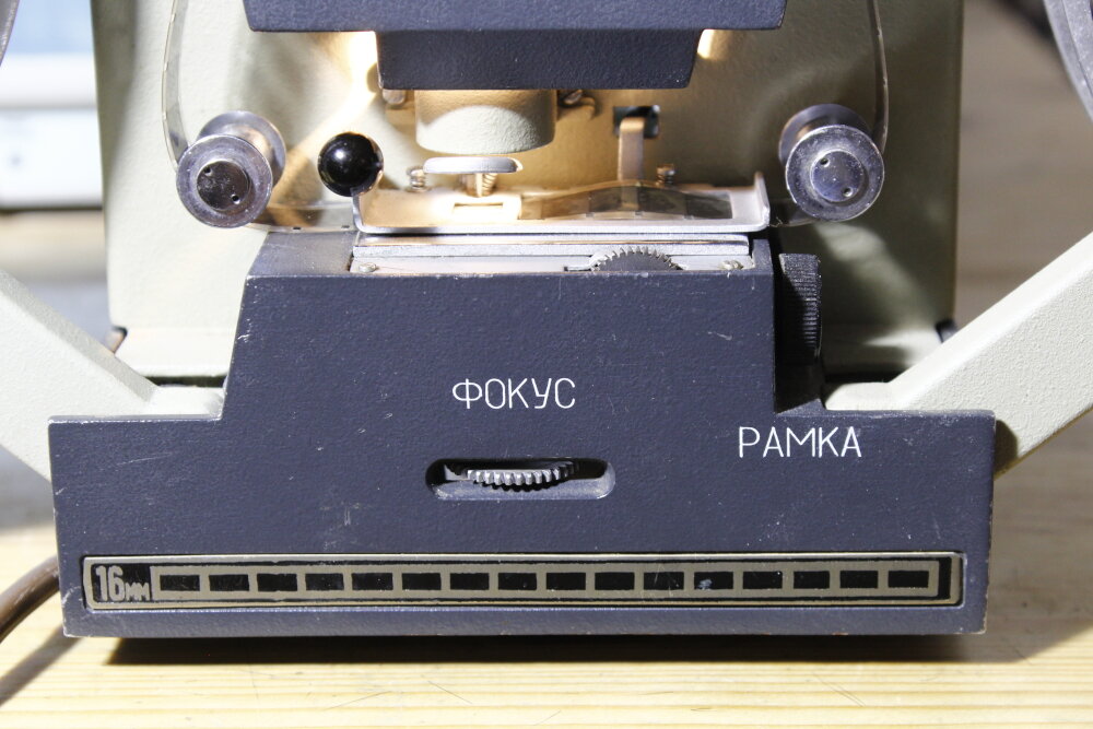

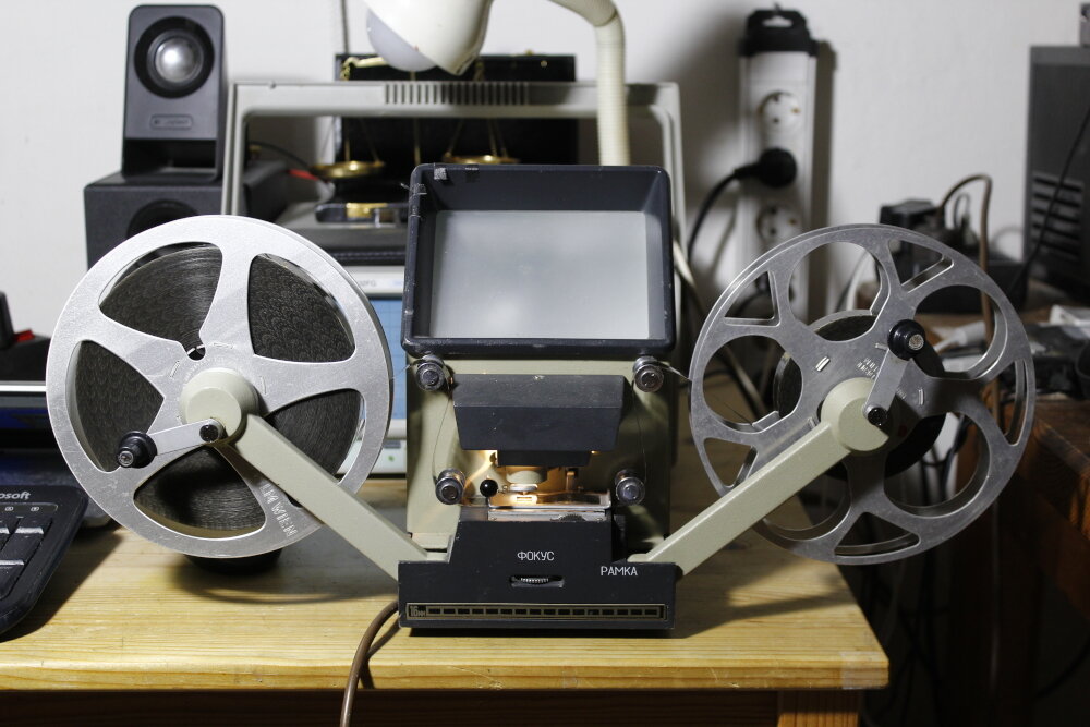

Ein 16mm -Betrachter, den ich sehr gerne verwende , ist der russische Kupava-16, den man allerdings nur äusserst selten bei eBay findet. Helles, grosses Bild und sehr bedienfreundlich.
