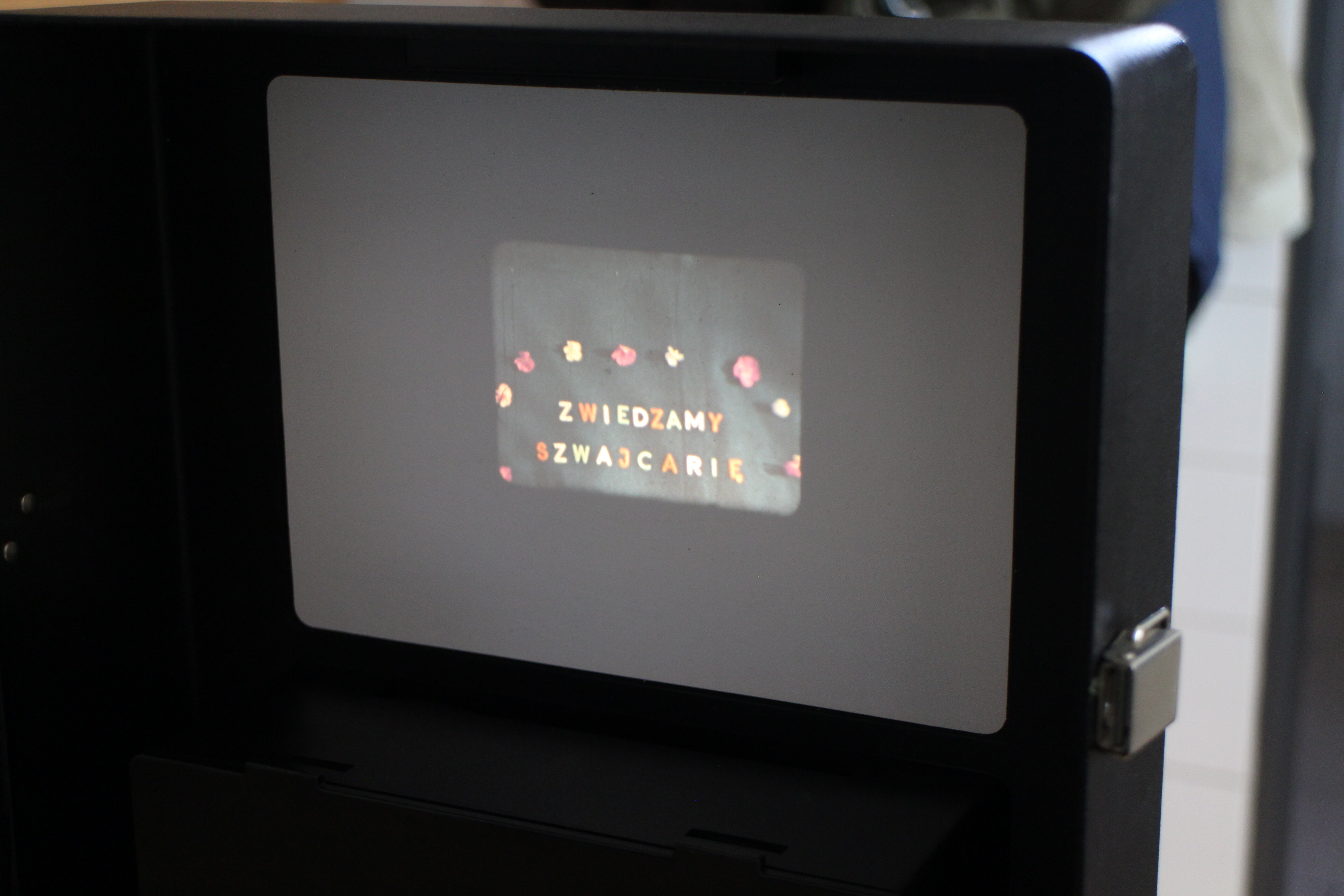

Habe mir die Lampe des Luch-2 mal angeschaut.(Keine Ahnung, wieviel Watt, schätze 50?). Die Lampe an sich macht blind, kann es also eigentlich nicht sein. Die Linsen sind klar, das Objektiv sauber. Dann gibt es da noch so eine kleine "Mattscheibe", die wohl der gleichmäßigen Lichtverteilung dient. Irgendwo unterwegs wird jedenfalls so viel Licht weggeschluckt, dass eine Projektion bei Tag im gedimmten Raum unmöglich ist. Da sieht man kaum noch etwas.

Ok., Luutsch-2 heisst der also richtig,(oder wird so ausgesprochen?) Ja, Weimar hatte ich auch in der Bucht gesehen und schön klassisch gefunden. Sahen irgendwie ähnlich,(oder baugleich? aus). 100W Leistung wären ja nicht mal so wenig. Habe mal diese Linsen und das blinde Glas etwas gereinigt und die Birne ausgetauscht gegen einen Ersatz, der noch dabei war. Also die Lampe an sich ist schon grell, aber das Projektionsfeld sieht aus, wie von einer Walfischtran-Funzel beleuchtet. Können sich die Sehgewohnheiten derart gewandelt haben? Die stufenlose Geschwindigkeitsregelung waren für mich der Kaufgrund.

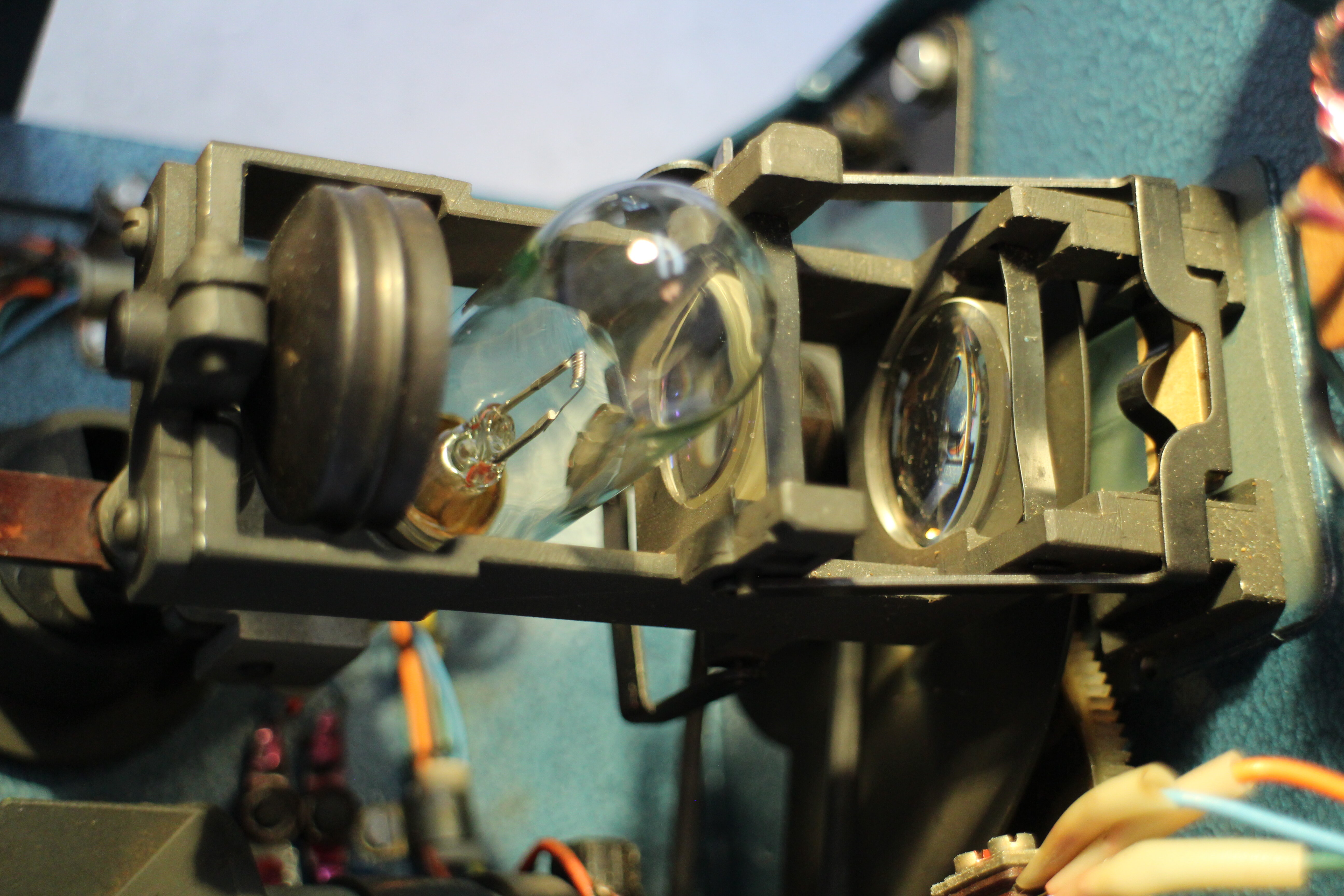

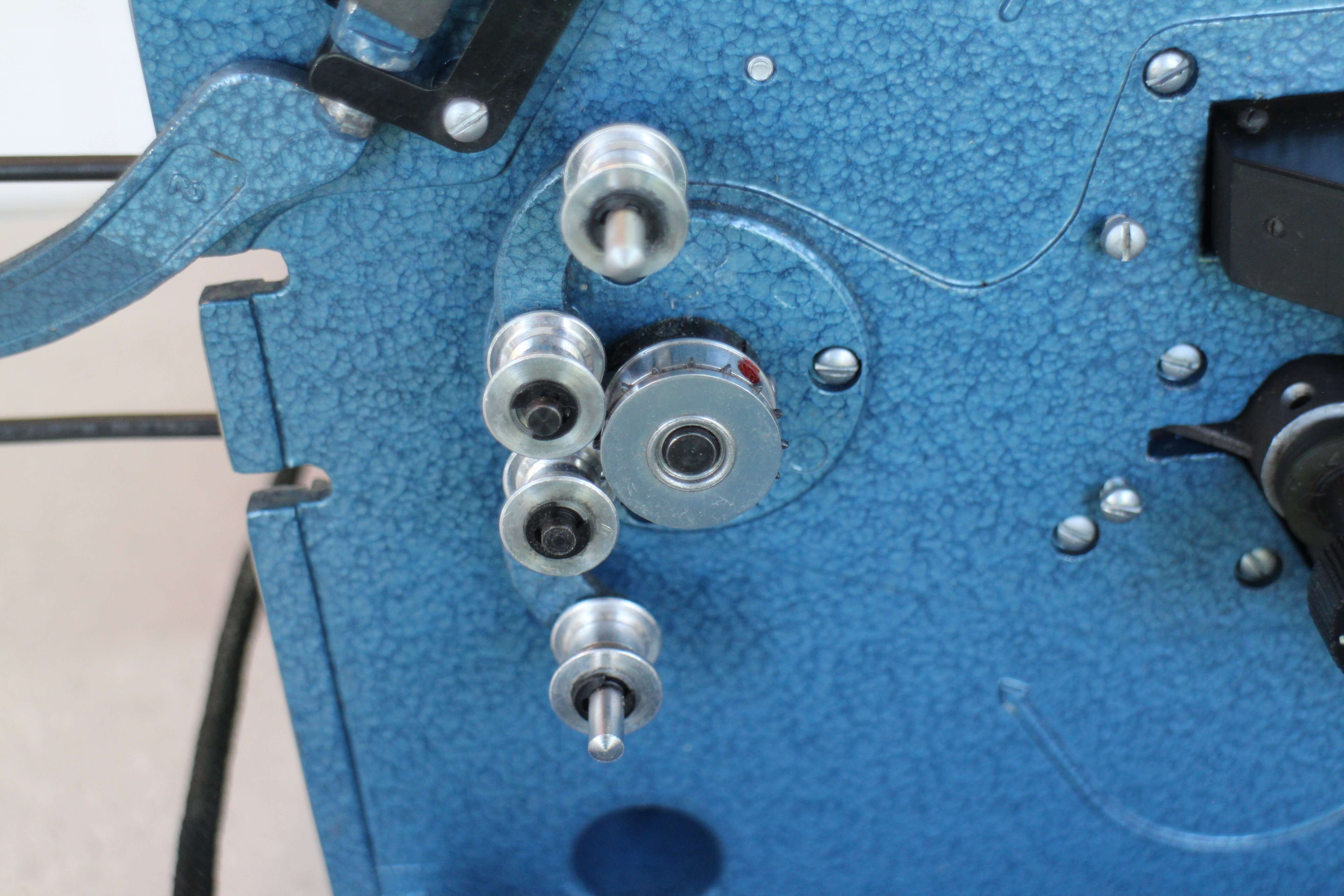

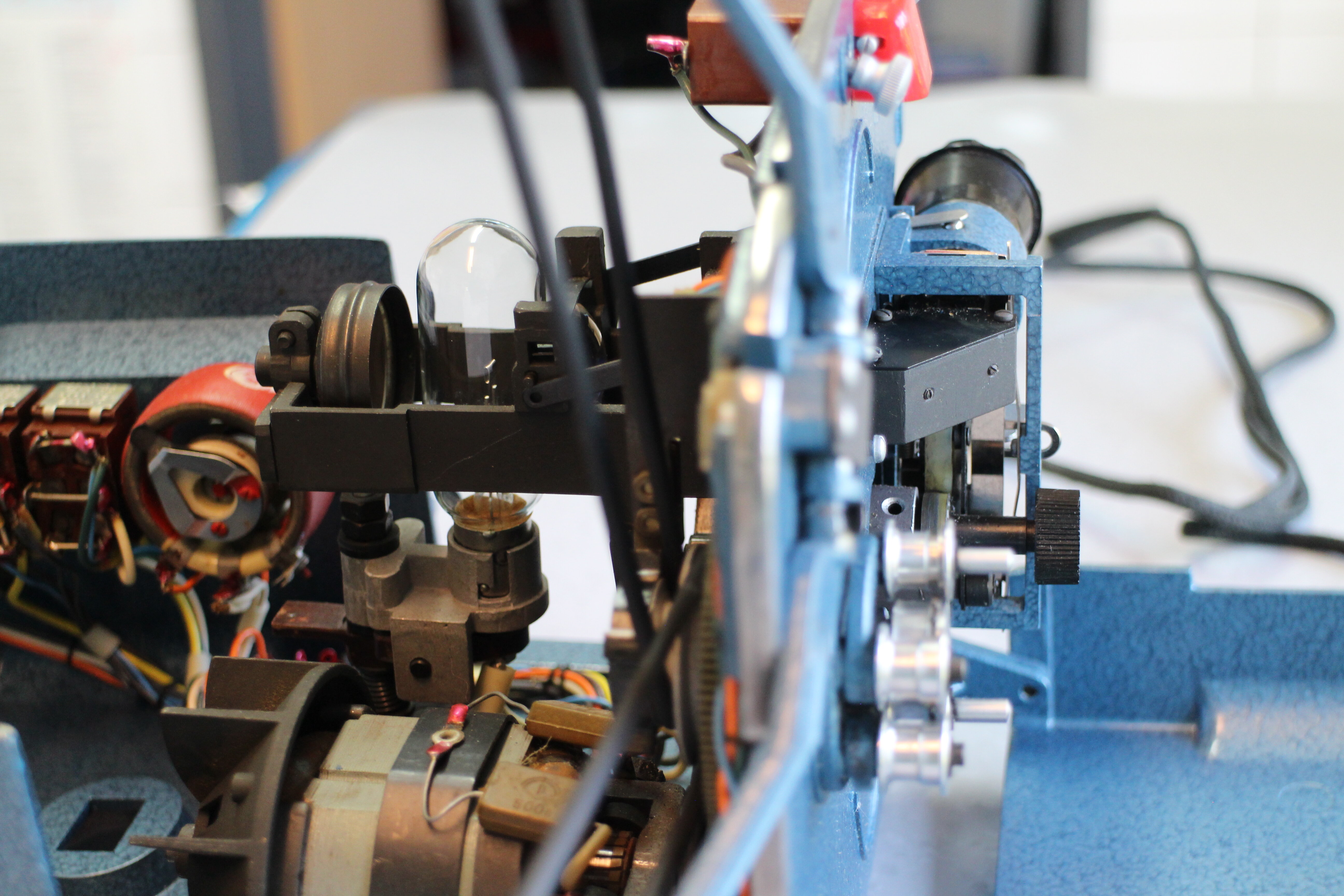

Habe mal das Leuchtmittel des Luch abfototografiert. Im Wesentlichen Spiegel-Lampe-Linse-Linse-Mattscheibe-, dann, verdeckt, wohl ein Spiegel? Sicher in dem schwarzen Kasten und dann auch schon das Bildfenster und das Objektiv. Ich würde sonst versuchen, eine andere Lampe einzubauen. Ist das grundsätzlich möglich? Spiegel abtrennen und statt der Birne eine Kaltlichtspiegellampe 12V 100W ? Keine Ahnung, ob das geht? Im Vordergrund übrigens die Zahnwalze für den Filmtransport. Der hat 1 Zahnrad für Zu - und Abführung des Films.
vor einer Stunde schrieb SteffenK:
Laß man Spiegel und Kondensor schön drin. Integrierte Spiegellampen haben eine kürzere Brennweite, das paßt nicht zusammen. Die Aufgabe hier wäre, die Wendel einer neuen Lampe in die selbe Lage der jetzigen zu bringen.
Datenblätter wälzen, und die Halogenbirne mit der kleinsten Wendelfläche bei höchster Wattzahl einbauen. Die wird dann nur eine geringe Lebensdauer haben, mit Überspannung betrieben noch heller. Z.b. 12V 100W kostet nicht viel, je nach Menge und Lieferant um die 2-3 Euro rum.
Und präzise justieren.

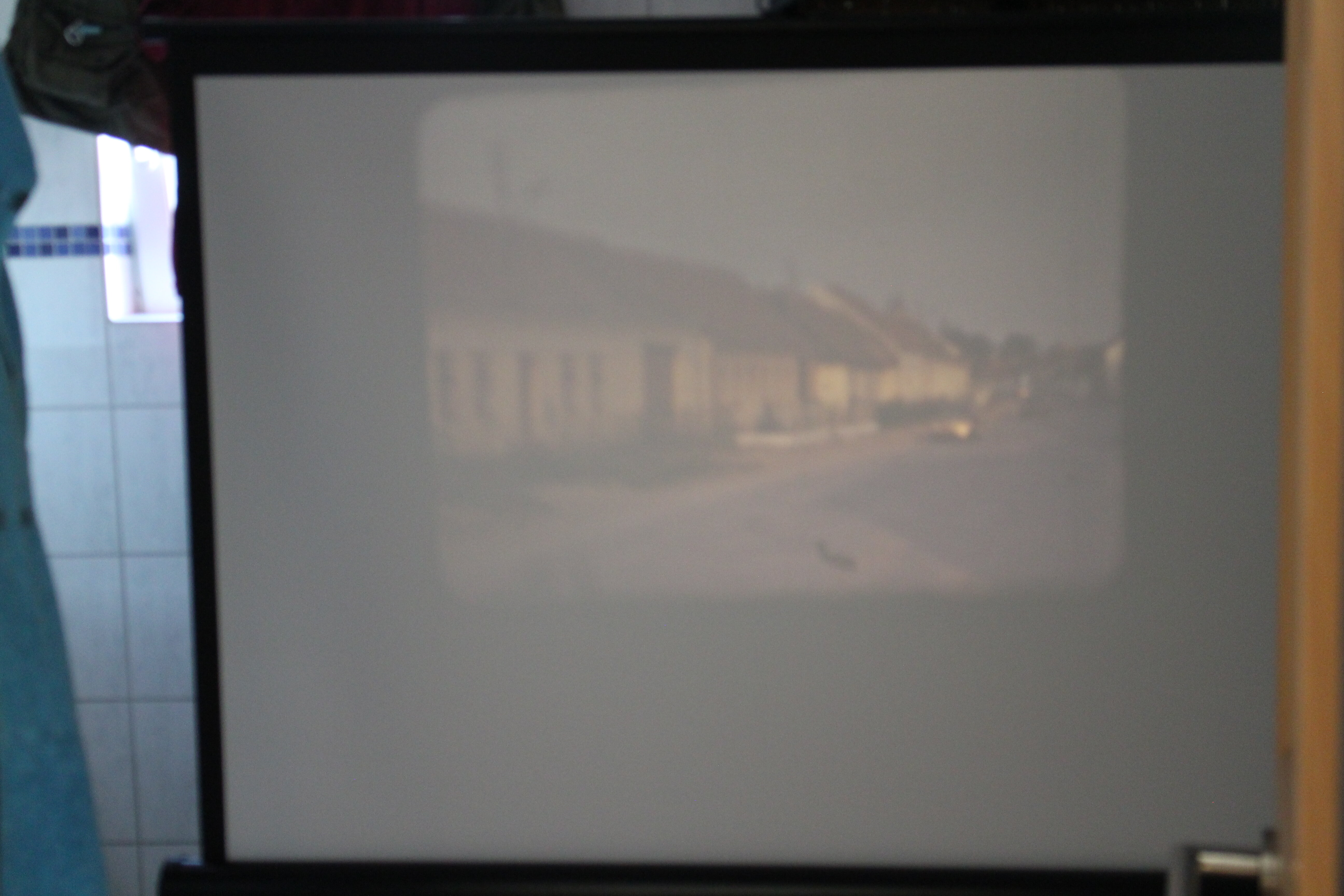

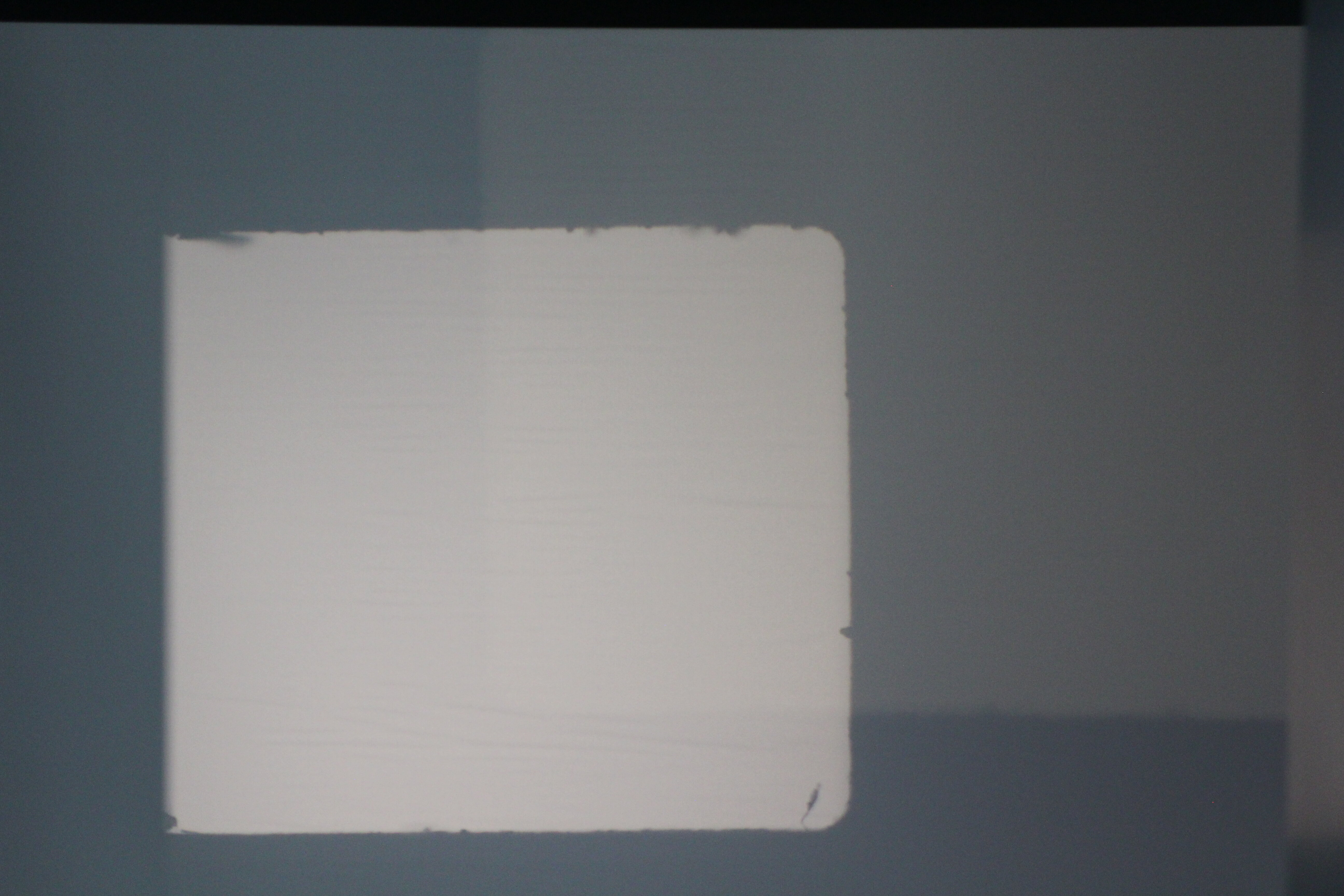

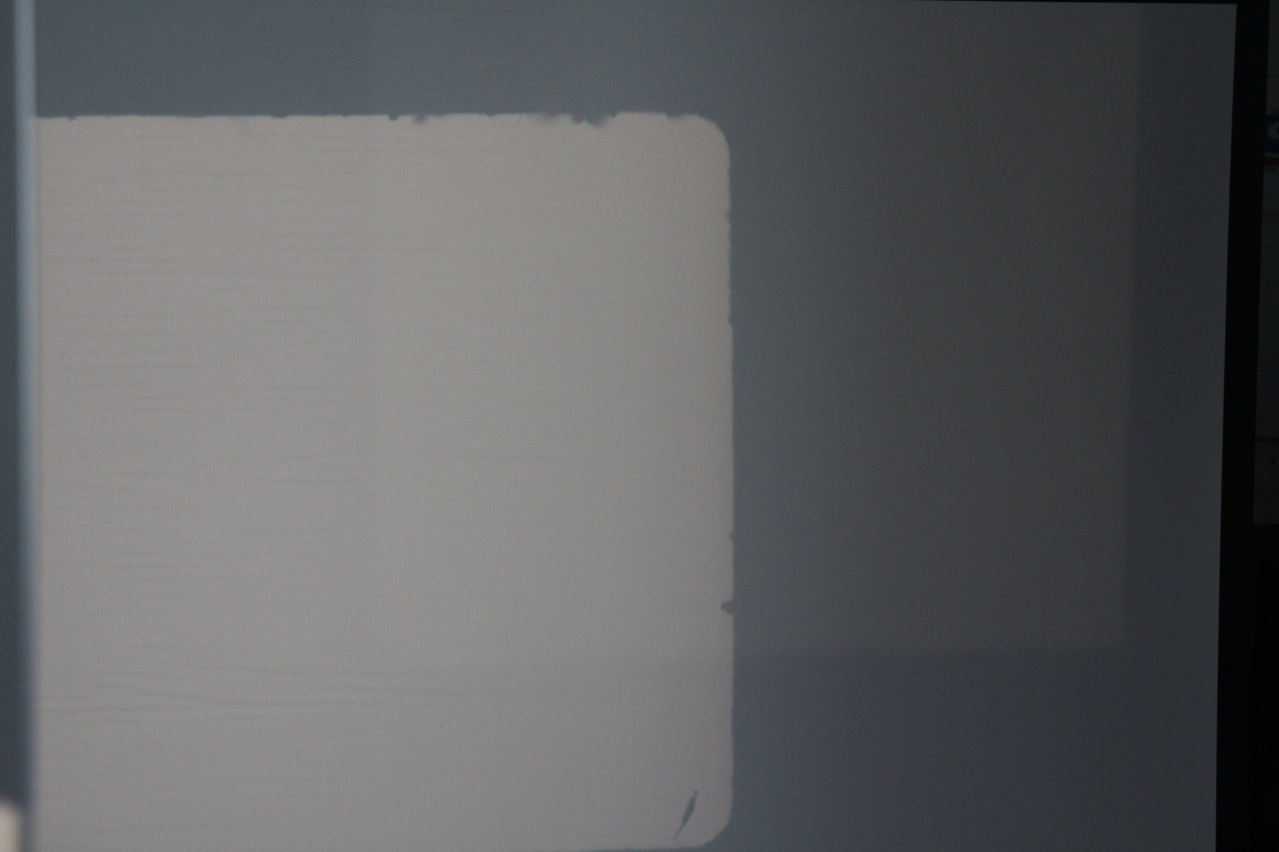

Hier mal im Konkreten Vergleich, bei Tageslicht in abgedunkeltem Seitenraum. Parallel in gleichem Abstand: Links ein Liesegang FP3S von Braun mit einer simplen 100W Stiftsockelbirne. Rechts, überlagert, der Luch-2 mit der Stellung der Lampe "heller". Tut mir leid, aber selbst in einem stockdunklen Raum wäre das nicht akzeptabel, meiner Ansicht nach. Man erkennt ja kaum, dass da noch ein zweiter Projektor läuft. Wenn ich den Eumig 610 nehme, fällt der Vergleich vermutlich noch krasser aus.

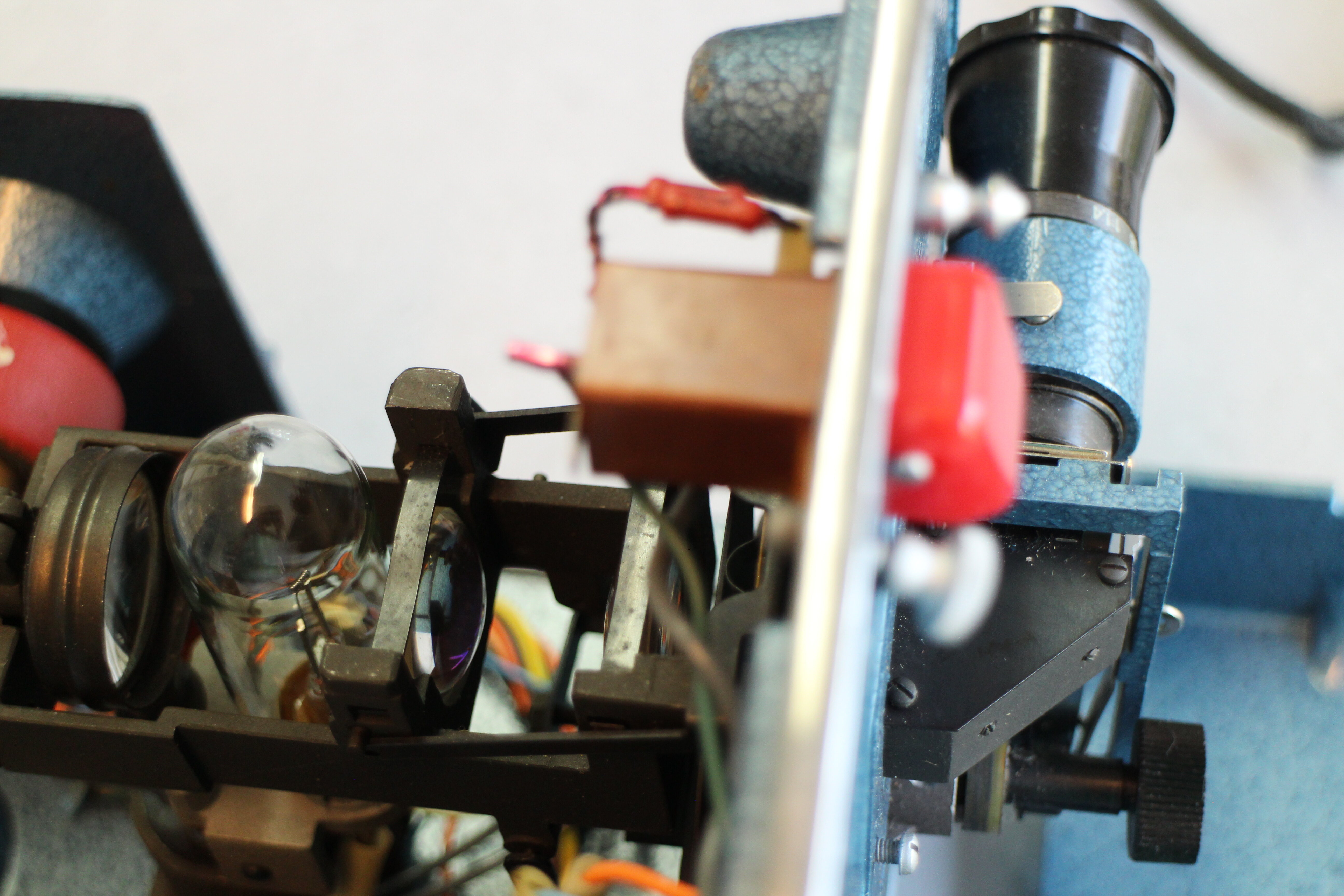

vor 4 Minuten schrieb philips dp70:
Das ganze scheint über einen umlenkspiegel zu gehen..evtl ist dieser trübe..
Ein lustiges gerät...
Herzlich Clemens
Genau das hatte ich auch überlegt. In dem schwarzen, dreieckigen Gehäuse muss ja der Lichtstrahl zur Seite umgelenkt werden. Kann ja nur ein Spiegel drin sein. Das wäre der letzte mögliche "Lichtkiller". Diese ganzen Linsen und auch diese Mattscheibe hatte ich mit Wattestäbchen mal vorsichtig gereinigt. Das Objektiv erscheint auch klar. Die Lampe in Direktansicht ist auch grell. Aber der Unterschied zu so einem Durchschnittsgerät aus späteren Jahren mit der Stiftsockelbirne ist schon beeindruckend.
Wenn ich dazu komme, schraube ich mal diese "Umlenkung" auf.
vor 3 Minuten schrieb philips dp70:

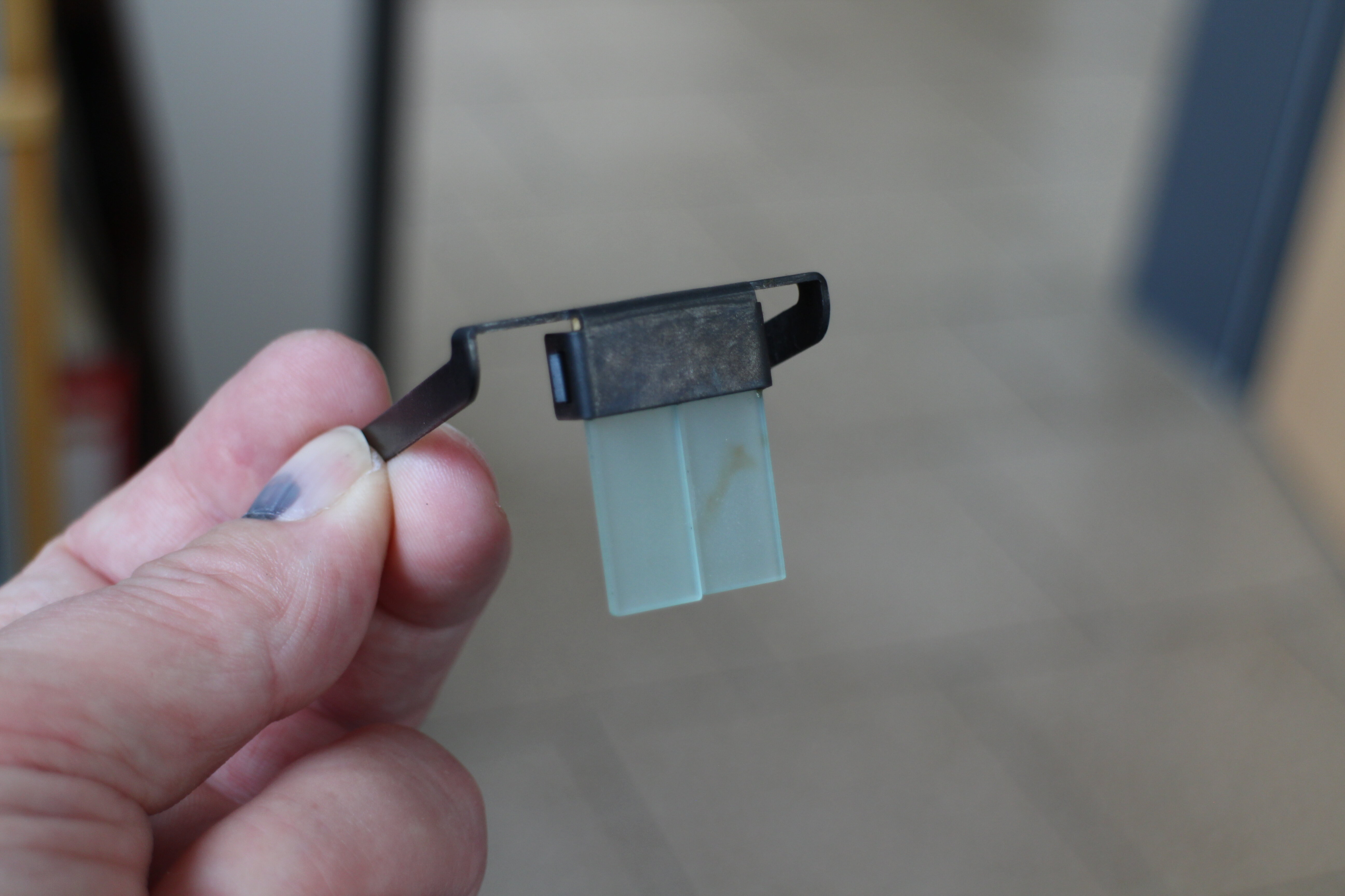

Echt? Sowas gibt es bei diesen Geräten? Diese kleine Mattscheibe kann man aus dem Lichtgang schwenken per Hand. Dachte, die muss da drin sein, wegen gleichmäßiger Ausleuchtung.
Habe nun einfach mal diese komische Mattscheibe entfernt. Ca. 500% mehr Lichtausbeute! Wer baut denn so etwas da ein??? Nun muss ich es mal mit Film testen.
vor 14 Stunden schrieb Film-Mechaniker:
Du hast das Wärmeschutzglas für die Stillstandprojektion herausgenommen. Es sollte beim Umschalten auf Normallauf wegschwenken.
Dieses Gerät hat eigentlich keine richtige Stillstandsprojektion. Nur langsamen Lauf. Konnte nicht erkennen, dass das blinde Glas dann ausschwenkt. Ich habe vor, evtl. eine andere Lampe zu testen. Es gibt wohl Halogen 12V 100W mit diesem Bay 15D Sockel, oder nur den Bayonet-Sockel, wo man Stiftsockelbirnen reinstecken kann. Da weiss ich natürlich nicht, ob die Glühwendel sich in der richtigen Höhe, direkt vor dem kleinen Spiegel, befindet. Das müsste ich ausprobieren. (Anhand der Internetfotos kann ich nur vermuten, dass die Birnchen passen).
