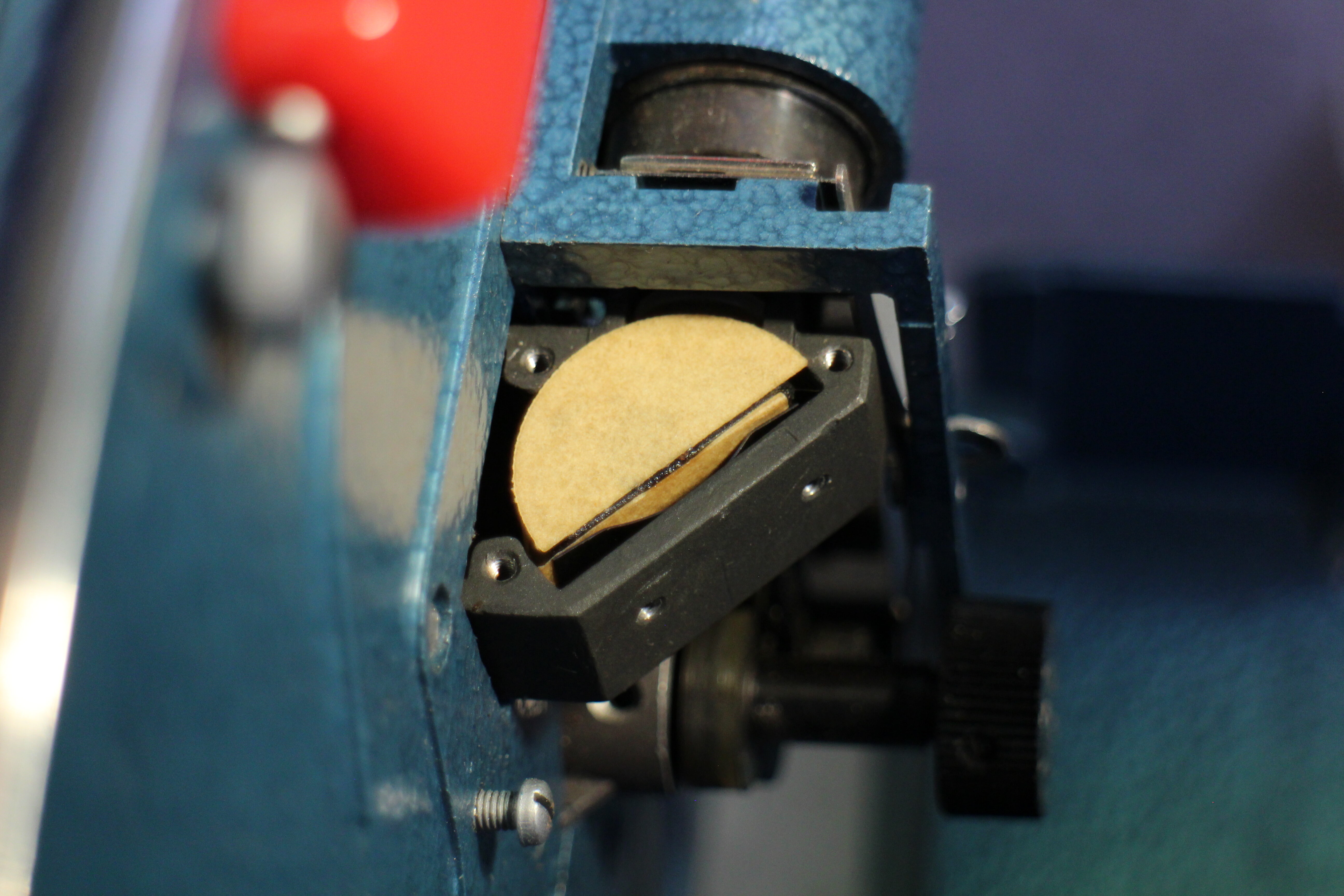

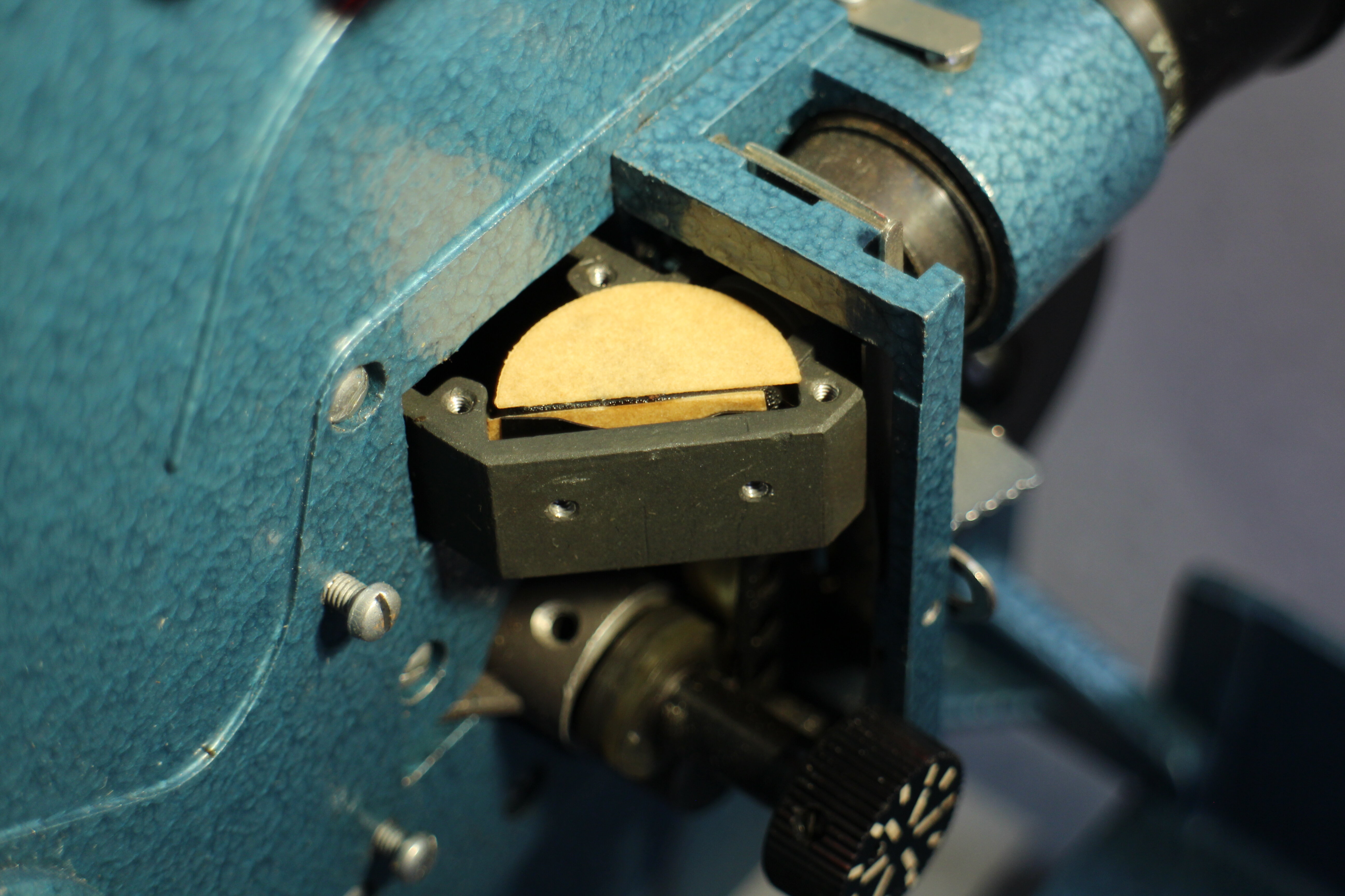

Wie sieht den nun der umlenkspiegel aus?..ist er sauber oder fleckig?
Herzlich Clemens

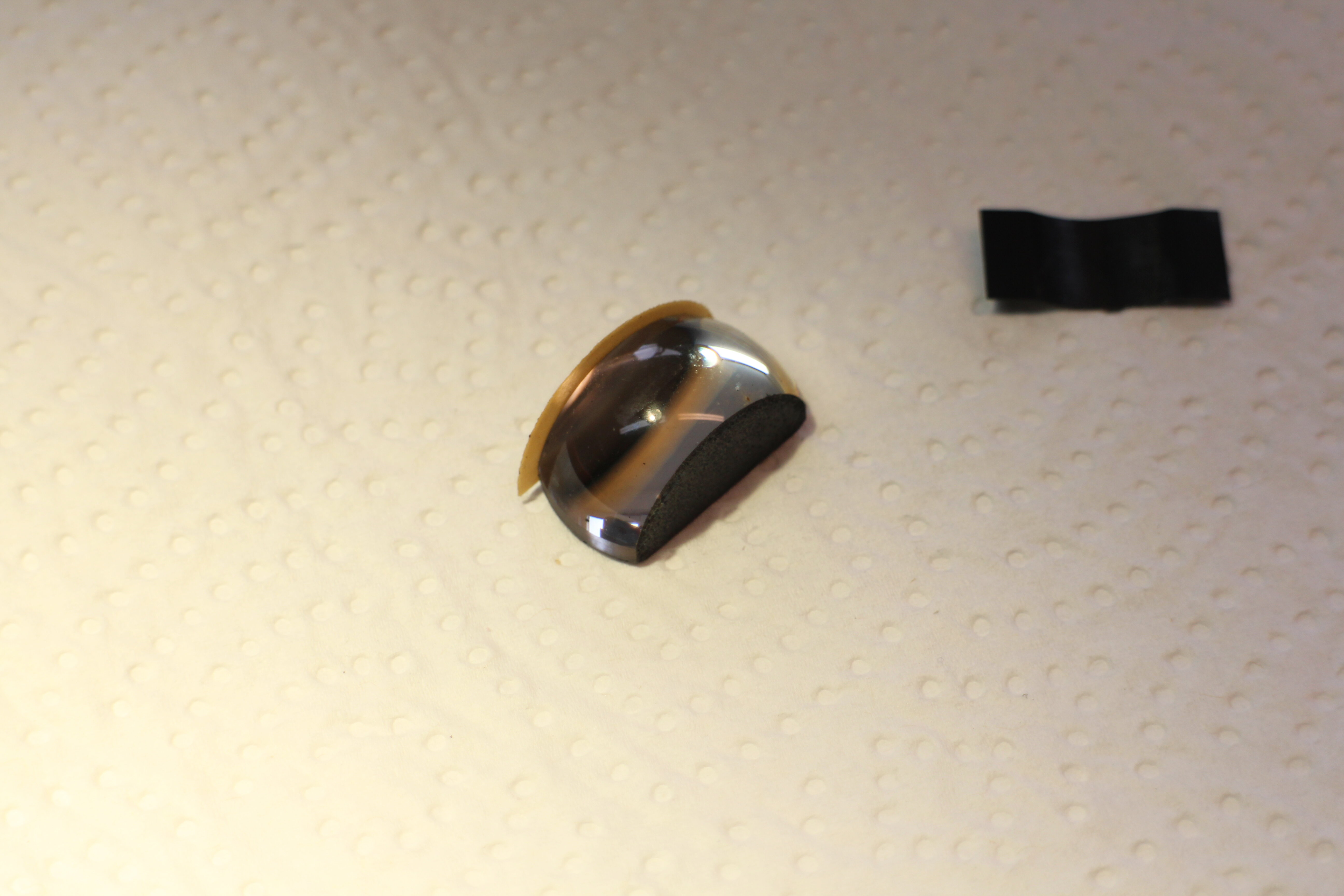

Dann muss ich doch mal schauen, ob ich das kleine Kästchen aufschrauben kann. Das hat äußerlich schon eine dreieckige Form und darin verbirgt sich wohl der kleine Spiegel. Gesagt, getan. Da ist eher so ein Block drin. Eine Art Umlenkprisma. Das bekomme da nicht heraus. Da bewegt sich nichts. Zu klein, um mit einer Pinzette zu greifen.
Bearbeitet von SteffenK (Änderungen anzeigen)
Du hast es herausbekommen, sehr schön. Da liegt der Bösewicht nun vor dir und spielt den Unschuldigen. Es ist eine Umlenklinse, wenn man so will, und an ihr geht gut und gerne ein Drittel des vom Kondensor kommenden Lichts verloren. An der ersten Glasluftfläche etwa 5 Prozent durch Spiegelung zurück in den Lampenraum, an der zweiten Glasluftfläche, die ebene, etwa 25 Prozent, weil die Reflexion nicht vollständig ist (keine Verspiegelung, soviel ich sehe), und beim Austritt aus der kugeligen Glasluftfläche ungefähr 7 Prozent, zusammengesetzt aus 5 Prozent Spiegelung zurück ins Glas und 2 Prozent Streuung (milde beurteilt) an der Oberfläche Richtung Film.
Kein Wunder, ist der Luch so ein Lurch.
Oha, also doch. Der "Glasklumpen" ist bisschen schlecht getroffen in der Aufnahme. An sich klar und nicht verschmutzt. Nein, hat keine Verspiegelung. Siehst Du korrekt. Mich wundert, warum nicht einfach ein simpler Spiegel zur Umlenkung? Das Glasgebilde entfernen und einen kleinen Spiegel einsetzen?
Das wird den Strahlengang verändern. Bedenke, daß der Glasklumpen kugelig geschliffen ist, was eine positive Linse darstellt. Die lange Seite verspiegeln brächte am meisten. Dazu würde ich einen Oberflächenspiegel beschaffen und den mit dem Klumpen verkitten. Alternativ kannst du ein Parallelendmaß aufpolieren und anlegen, etwa 1 mm. Die Blattfeder müßte dann immer noch hineingehen.

Denke das bringt dir nicht viel..die spiegelfläche ist wohl blind..so brätelst du nur den
projektor auf...hast du oberflächen spiegel..mal nur zum testen?
Habe das foto vergrössert..die kleinen punkte waren wohl mal der spiegel..
Die sieht man im Original komischerweise nicht. Da ist das Ding klar. Meiner Ansicht nach gab es da nie einen Spiegel. Ich hatte schon die Idee, in die Ecken der "blinden" Seiten des Dreiecks, also hinter das Prisma, Stückchen Alufolie einzufügen, mit der glänzenden Seite nach vorne natürlich. Schlechter kann es nicht werden.
