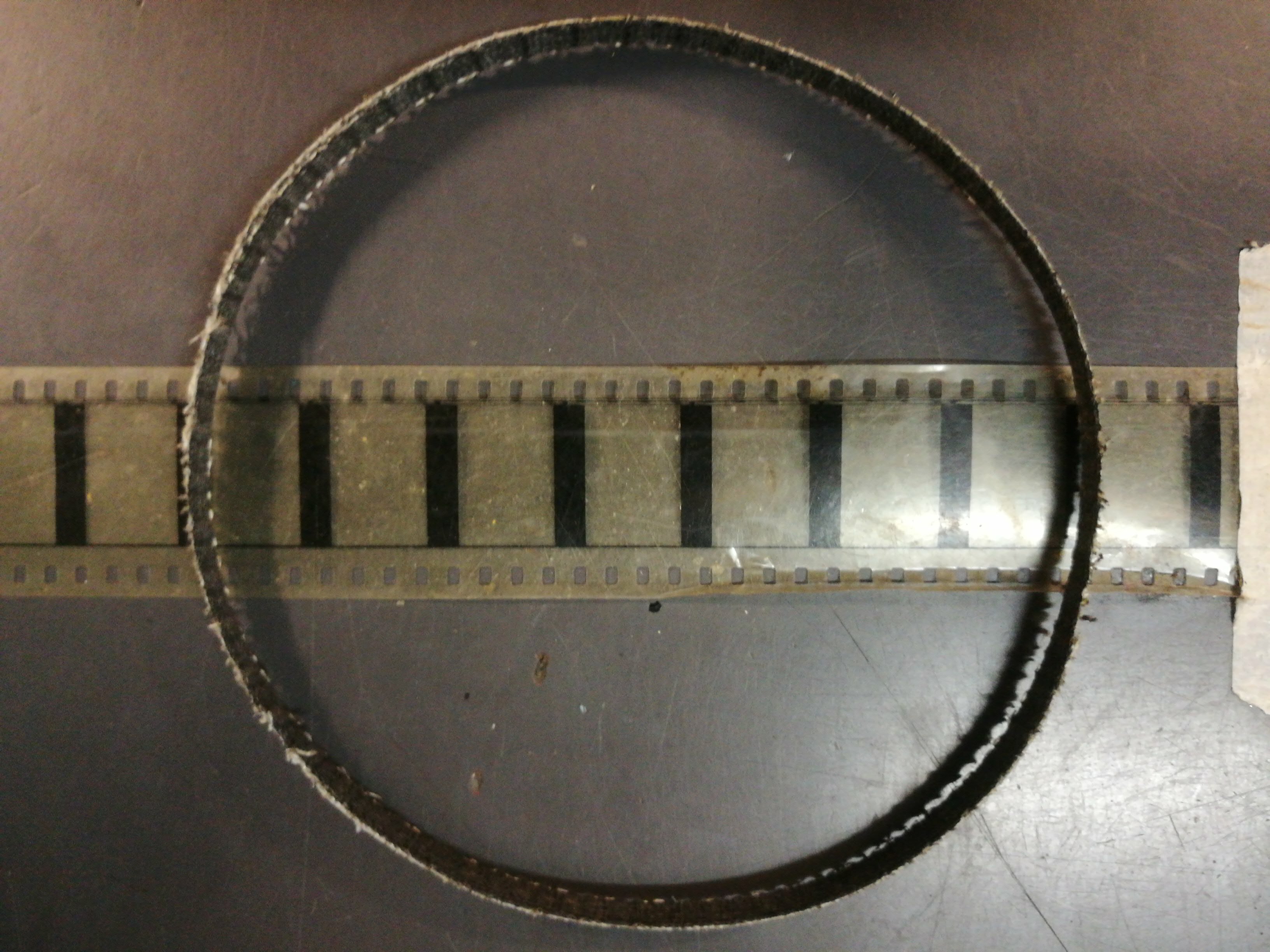

Hallo Freunde.
Ich suche auf dem einfachen Weg Ersatz für den Friktionsriemen, der die "Abwickelspule" bedient. Hat jemand eine Idee? Zwei, drei Stück würden schon reichen. Danke und lg. S
Hab schon was fix-fertigs im Onlineversand einer Firma ums Eck gefunden. Ich war mir nur unsicher ob ein Friktionsriemen nicht andere Eigenschaften (Losbrechmoment) braucht als ein gewöhnlicher Flachriemen...

Gibt es auch als Baumwollflachriemen bei der FP23, die rutschen dann auf der Riemenscheibe als Kupplung durch. Die Gummierten sollten das nicht machen, da sollte es eine Filzkupplung als Friktionsbremse geben.
Die originalen sind die gleichen, wie an der FP 23, wo aber im Unterschied zur FP 18 der Antrieb über einen seoperaten Wickelmotor erfolgt. Eine Seite der Riemen ist mit einer gelben "Gummierung" versehen. Bei der FP 18 ist es 1 Riemen, bei der FP 23 sind 2 auf der Treibscheibe. Die eigentliche Friktion ist lastabhängig. Offensichtlich hat die Gummierung einen bestimmten Reibwert mit der Nylonscheibe.
Ich bin kein Freund dieser Lösung, aber, sie scheint ja halbwegs zu funktionieren. Zumindest an meinen Maschinen. Esstellt sich dann mittelfristig auch bei mir die Frage nach Ersatz.
Die gewebten Baumwollriemen hatten El 5000 und 5100, wie auch die ganz frühen FP 23 aus den 70ern. Das war eindeutig Philips.
Die gelben gummierten Riemen funktionieren meiner Erfahrung nach relativ schlecht. Wir haben in einer FP 23 mittlerweile einen per Schneiderin zusammengenähten Baumwollgurt drin; bis jetzt funktioniert das ganz gut.
