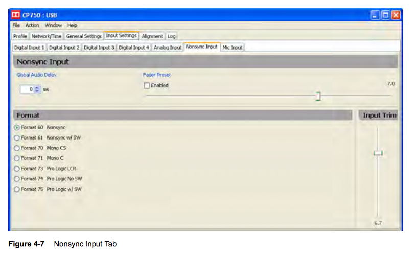

CP750 Nonsync-Eingang von LinksRechts auf Surround-Lautsprecher legen?
Morgen, wenn ich ein z.B. ein Mikrofon über den Nonsync-Eingang laufen lasse, gibt er mit den Ton nur links oder rechts wieder. Kann ich am Gerät selbst einstellen, dass er mir den zusätzlich oder ausschließlich über die Surround-Boxen wiedergibt? Oder brauche ich einen Zugang + Laptop? Danke für eure Hilfe

Du musst das Mikro an den XLR anschießen und dann auf dem Reiter Mic Input auf Ausgabe über Surround stellen.
Wenn der analoge 8-Kanaleingang am CP750 nicht benutzt ist, kann man ggfs. darüber relativ einfach was tricksen. Dann ginge es mit schlichtem Umschalten des Formates am Gerät. Da braucht man dann nur ein bißchen Gekabel, je nachdem, was die Non-Sync-Quelle so an Ausgängen bietet. Erfordert also ein bißchen Kabelaufwand bei der Ersteinrichtung, aber dann ist es problemlos zu wechseln.
Wie ist das mit dem Mikrofon über den NonSync Eingang zu verstehen? Warum über NonSync und nicht über den Mic-Eingang? Ist da noch ein Mischpult dazwischen?
