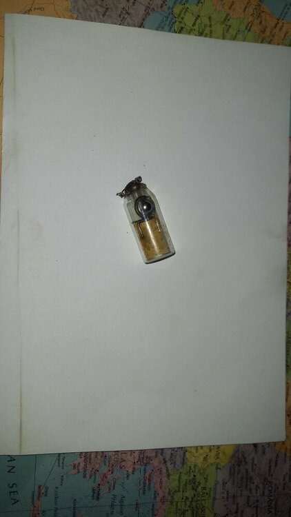

I am sending a pic of the cell, I am not sure if this was the original, as the other machine Sonolux that
I have ( is for sale ) has got another cell - the one from Pressler/Tungsram.
20210921_104600.thumb.jpg.6aa565b6335ecc08882d4ba3ad36d346.jpg20210921_133033.thumb.jpg.1656116a95469994a773bc89253343eb.jpg
Das ist irgendeine sehr alte Zelle, aber vermutlich nicht die originale.
Du brauchst entweder eine originale in der Bauerkapsel mit Bajonett, oder - das empfehle ich - verwendest gleich eine Solarzelle, z.b. bpw34. Vergiss dann aber nicht, die Saugspannung im Verstärker abzuklemmen, sonst ist die Solarzelle defekt.
BPW34 gibts sogar bei ebay. für ein paar cent und damit funktionierts dann auch vernünftig.
Diese alten tauben und dumpfen Photozellen machen doch keinen Spaß.

Ich habe leider kein Bild zur Hand, aber es ist eine Metallkapsel, in der die Zelle sich befindet, mit Plastikdeckel mit dem Bauerlogo drauf und seitlich  ragt ein ca. 7mm langer Kontaktstift heraus. Aber wie gesagt: Original schön und gut, aber wenn Du doch mal einen Film damit vorführen willst, bau die BPW34 ein...
Karel, then you need an old real photozelle, which needs this 130V to 170V supply voltage. The picture shows a solarcell. The old one, there are some very old left in my stock, are vaccuumtubes including a metal ring. These cells ar photocells, they hat a livetime auf 300h to 500hours. As getting old, the high frequencies will decrease.
Hi Jens. Thank u. The Capsula is there, but inside was this cell. I think it is the Cetron cell.
As amplifier, I am using the original Klangfilm 32622 which works well with my Zeiss Phonoboxes...
I dont mind the old things as I like to keep the machines as original as possible. My Sonolux has the trafo and lamp 30v 30a..
