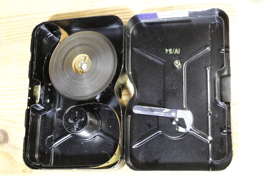

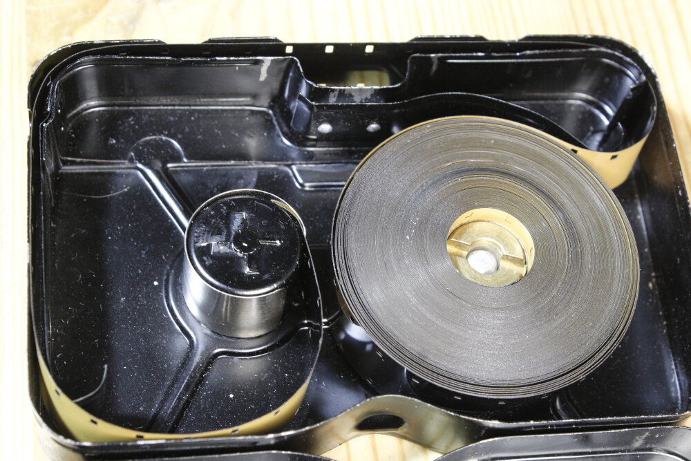

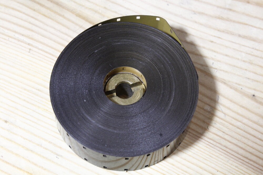

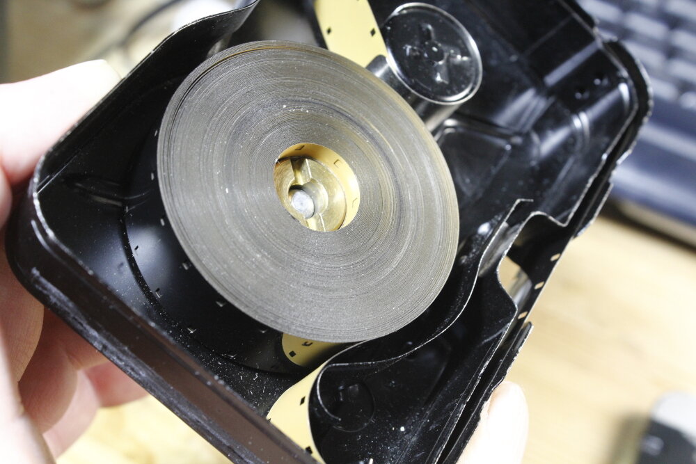

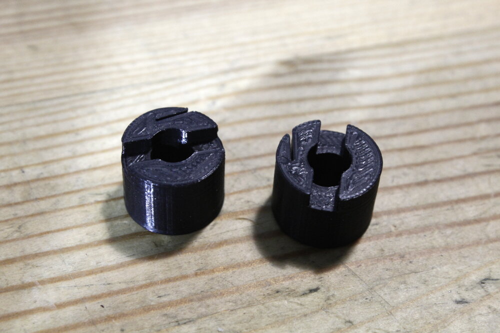

Wer weiss, wozu die sogenannten "Sperrnasen"  des Abwickelkernes gut sind? ich nimm an, es handelt sich um die Nut. Kann keine Funkltion erkennen. Möchte das aus Kunststoff  drehen und anstatt der Feder einen Schlitz zur Filmhalterung einsägen.

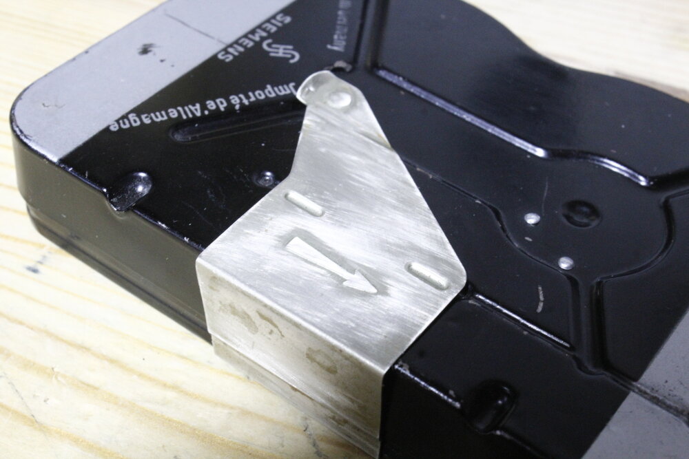

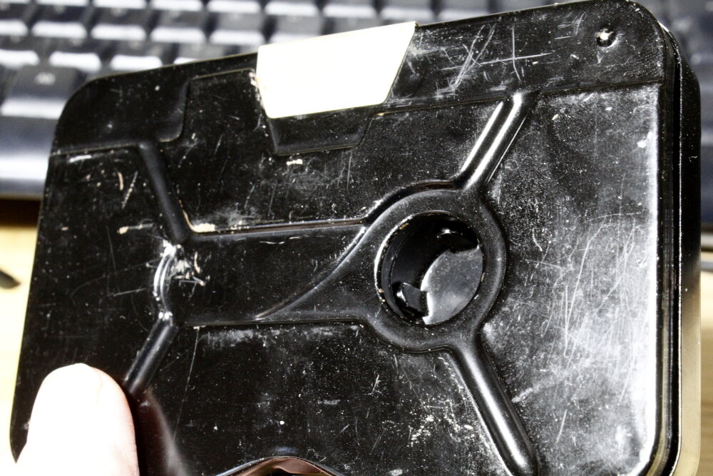

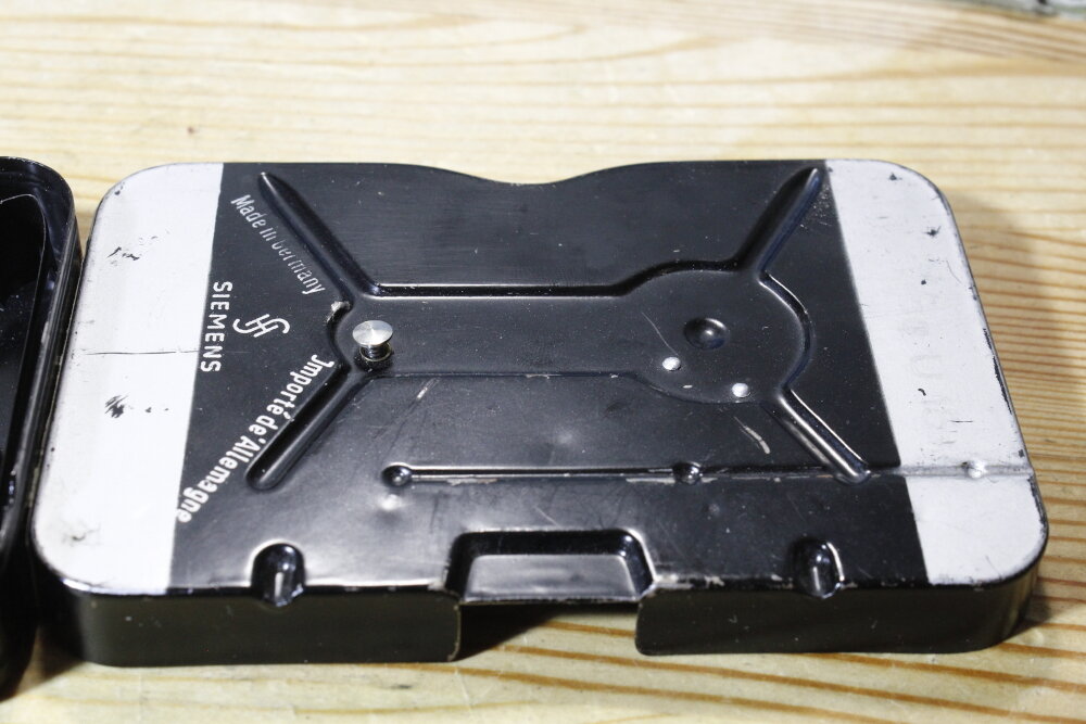

Auf dem Deckel befindet sich zentral oberhalb des Wickeldorns nur der Knopf mit einer Feder und der dient dazu , dass das verschiebbare Abdeckblech fixiert wird. Ich vermute, dass es mit dem Befüllen der Kassette durch die Firma zu tun hatte, habe aber-wie gesagt- keine Ahnung.

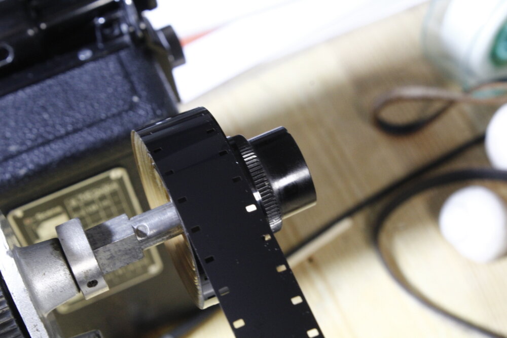

Sperrnase klingt doch sehr nach Verhindern von Abwicklung. Lässt sich denn der Film bewegen, wenn die Nase einrastet? Einfach mal vorn am Film gezogen?
Hab das gleiche mal für die Krasnogorsk gemacht. Lasergeschnitten, nicht gedreht. Drehen klingt natürlich ungleich professioneller 🙂
Die Krasno hat solch einen Sperrgreifer nicht, dafür eine angedrückte Walze, die zum einen den Filmwickel am Abwickeln hindert wird und zum anderen den Filmverbrauch anzeigt.

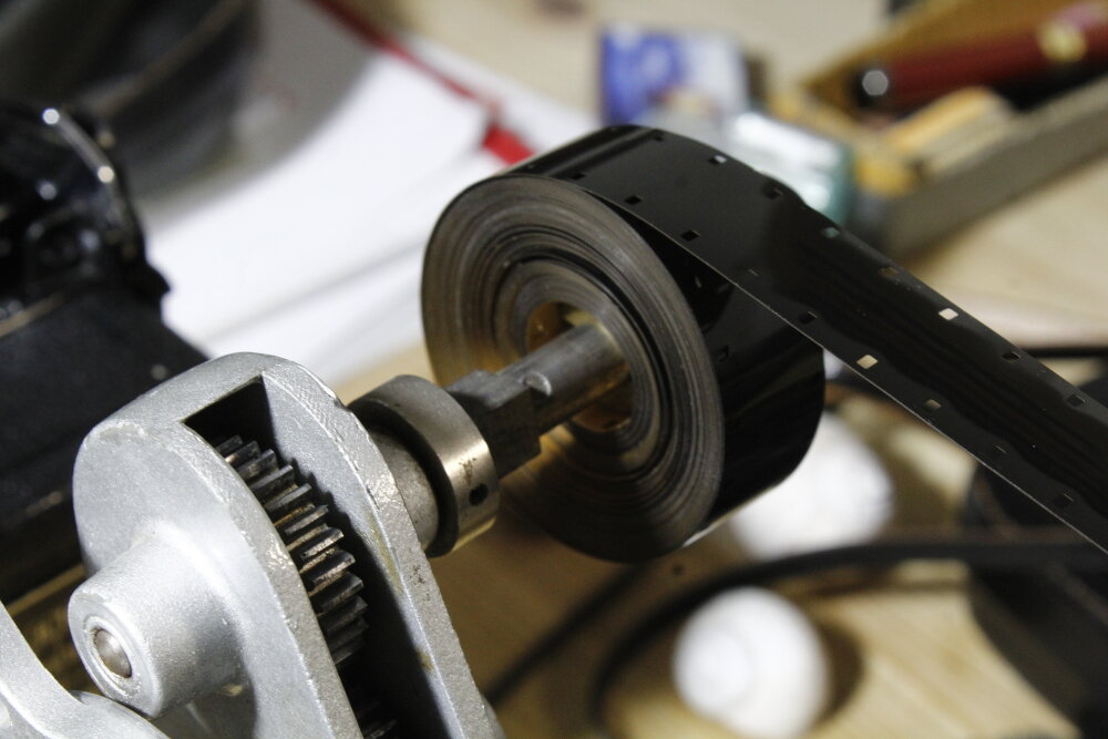

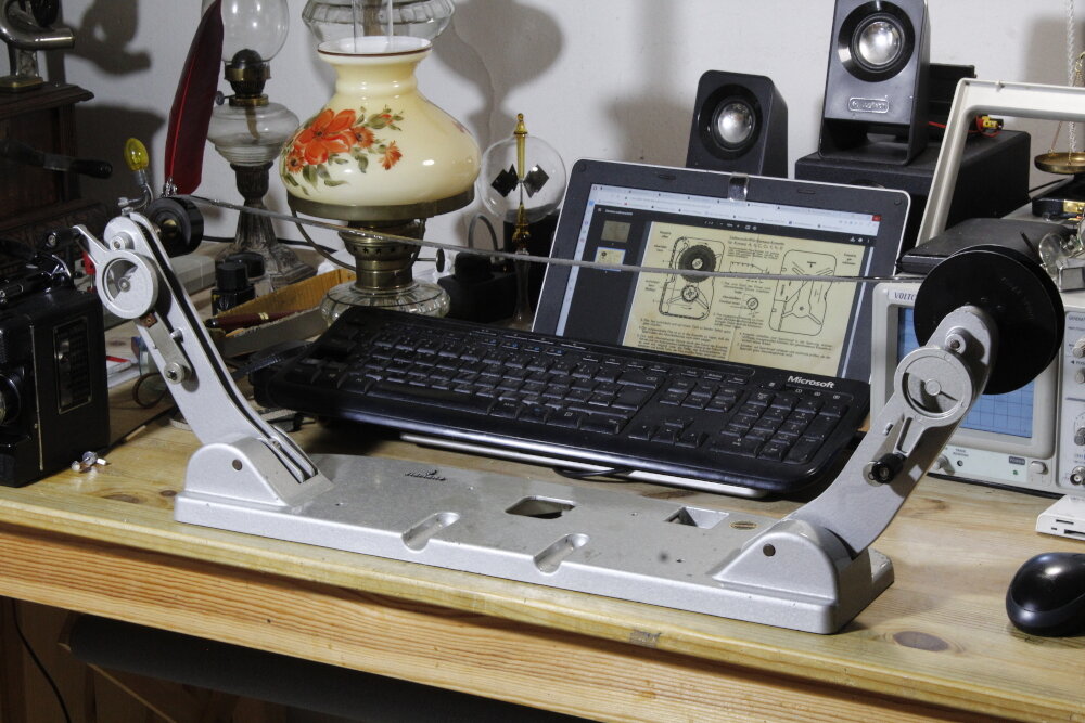

Ich hab dem Abwickelkern noch ein Quadratloch verpasst, damit der auf die standard 16mm Umroller passt. Macht das Arbeiten einfacher. Machst Du das ähnlich?
Ja. Es rastet nämlich nichts ein, das ist ja das Komische.
vor 6 Stunden schrieb filma:
Sehr gute Idee und Spitze gemacht. Nein, das brauche ich in meinem Fall nicht. Für die Siemens-Kassette  aber ich mittlerweile einen Siemens-Abroller und für meine KIEV 16U klappt es auch so.

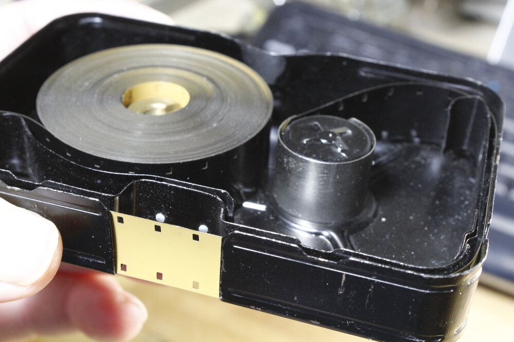

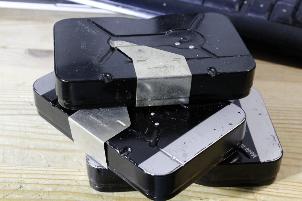

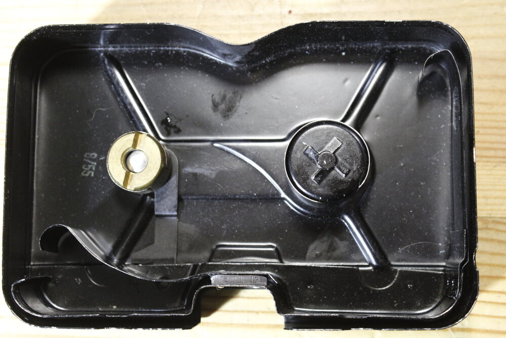

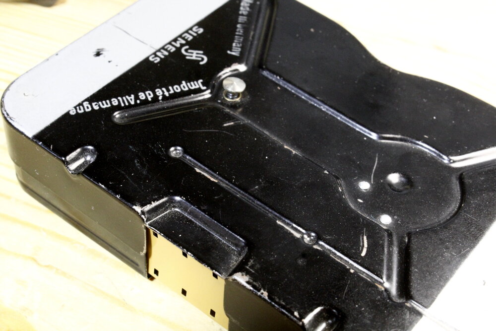

Zur Illustration hänge ich eine Reihe von Photos an. Wie zu sehen, liegt der Abwickeldorn faktisch tief drin in der Kassette, ohne dass da was eingreift.
Im Deckel der Kassette befindet sich nur eine Feder , die auf den Aufwickeldorn drückt.

Und unser Tool- Erfinder und 3D-Druck - Genie SandroP  hat mir Wickelkerne für die Kassetten ausgedruckt. Da kann ich mir dann schon fertig abgelängte Wickel als Reserve parat legen.
