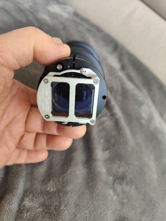

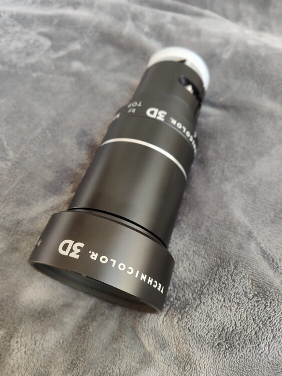

Anaglyphenfassungen in den 80er und 90er Jahren waren von minderer Qualität. Rot-Grün-Kopien waren in den 1950er Jahren kein Standard, sondern das Polarisationsverfahren. Bei Anaglyphenfassungen bekam ich oft Kopfschmerzen. Das lag nicht am SCHRECKEN VOM AMAZONAS. Heute weiß ich, dass es nicht an meinen Augen lag - sondern an schlechten Kopien. Dann gab es auch einiges sogar auf 70mm, z.B. LIEBE IN 3 DIMENSIONEN; leider nie gesehen.
Stefan Drößlers Vortrag mit DCP-Projektion habe ich zweimal genossen. Machte Lust auf mehr. DIAL FOR MURDER fand ich als DCP eigenartig, wg. des Formats; meines Erachtens falsch. Da wurde uns mehr Umgebung bzw. Sachen im Raum versprochen, die ich in dieser Kopie nicht sah.
Filmmuseum München hat eine Sammlung; vor einigen Jahren gab es dort auch eine große Filmreihe.
HOUSE OF WAX in Technicolor - das wäre natürlich spannend; setzt aber eine technische Installation voraus.

Ja, zweistreifige Vorführungen sind bei uns leider nicht realisierbar. Bin aber froh, dass solche Kopien noch existieren und gut behütet sind!
Denke unsere Idee, einen Spielfilm im anaglyphen Format zu zeigen, ist mehr oder weniger gestorben, aber ein Kurzfilm wie Murder in 3D wäre auf jeden Fall machbar.
