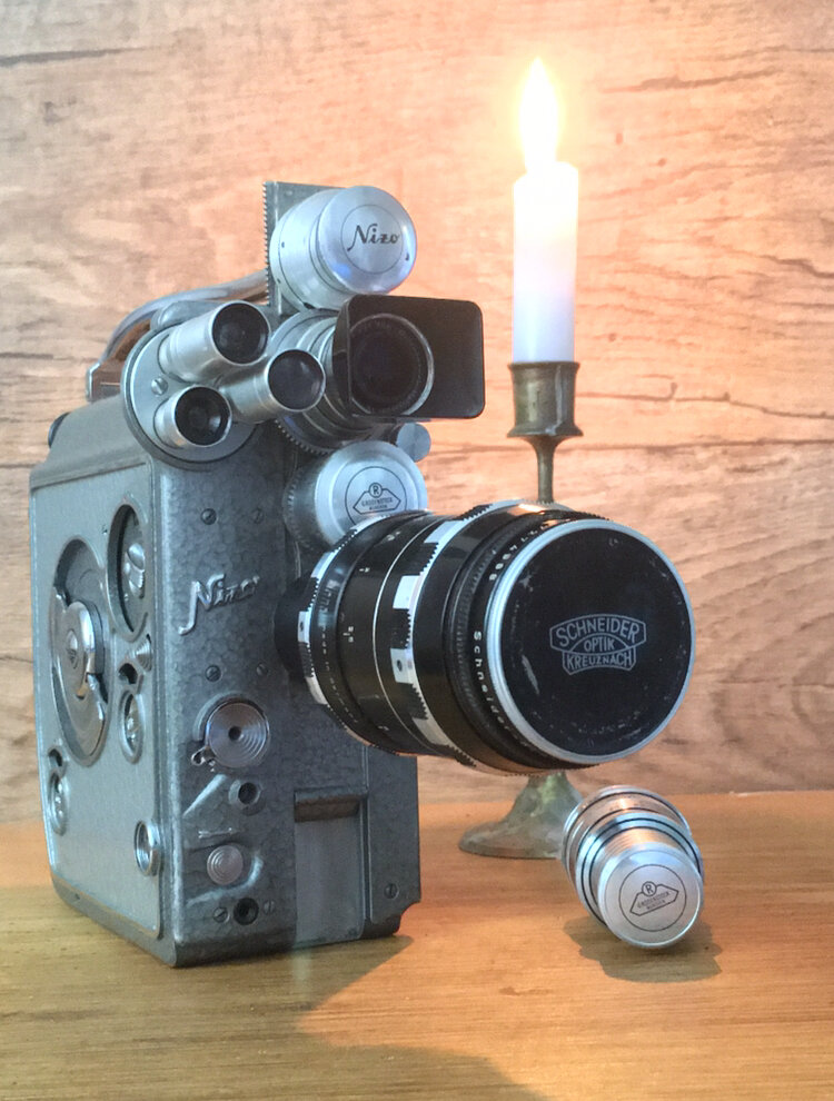

Das 75er Schneider gab es sogar (angepasst) für die Nizo Reflex!
Hier in einer der Jahreszeit angepasst, weihnachtlichen Aufnahme zu sehen 😉
Aber soweit ich weiss, ist das Schneider 75mm-Objektiv eigentlich eine 16mm-Optik, die ursprünglich mit c-mount produziert wurde? - Vielleicht mache ich mir zuviel Gedanken, aber in meinen Tests sind für 8mm gerechnete Objektive i.d.R. auf dem kleineren Bildkreis hochauflösender als 16mm-Objektive, die man vor 8mm-Kameras schraubt...

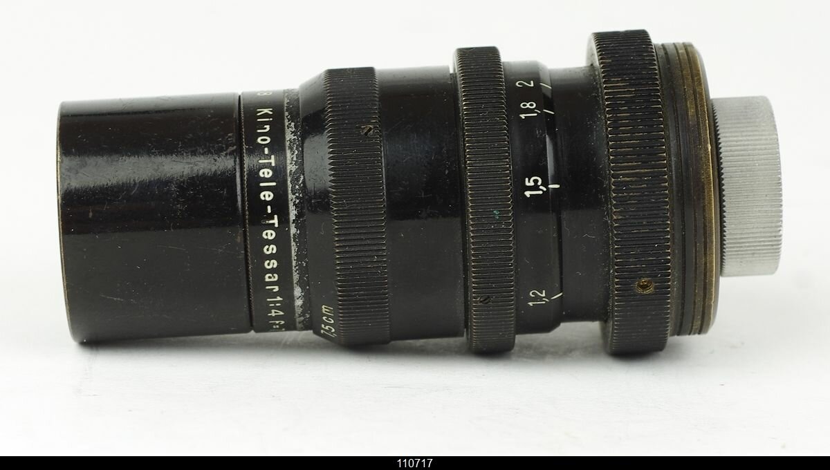

Das Zeiss-Tele-Tessar 7,5 cm war mit C- und D-Hinterteil erhältlich. Es gab noch manches Objektiv für 16-mm-Film mehr, das umgefaßt werden kann.
