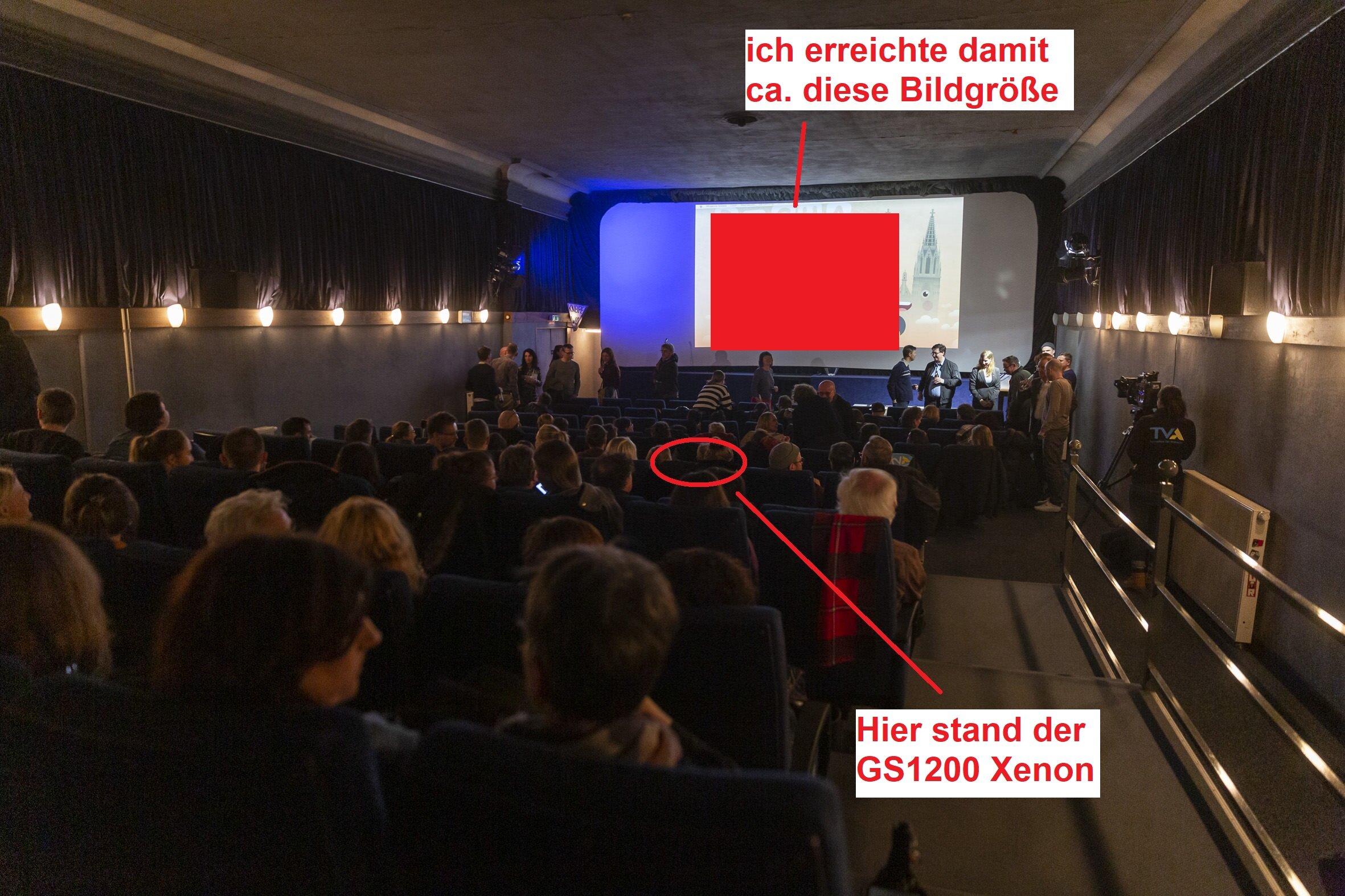

Vor meinem oben erwähnten Modell mit der 250W-Lampe hatte ich kurzzeitig mal die Xenon-Ausführung des GS1200.
Dieser GS12100-Xenon stand November 2002 im Zuschauerraum des hiesigen Ostentor-Kinos und hat bei der Kurzfilmwoche auf die große gewölbte Cinemascope-Leinwand projeziert (die er aber natürlich trotzdem nur zu einem Teil ausfüllte). Vom Licht her ging es aber....
Das war ein schönes Erlebnis.
Ein Jahr vorher hatte dieser Projektor die Ehre, leihweise für die Kurzfilmwoche einen Film von Dagi Brundert zu projezieren  - damals, als auch Dagie noch projezierbare Originale anfertigte (Kleiner Havellandkanal)
