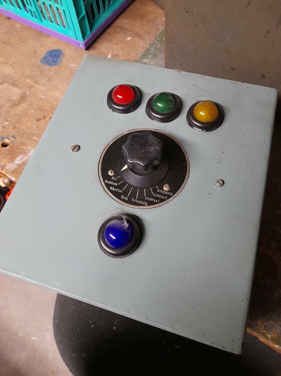

Möglicherweise waren das Meldungslampen aus dem Saal. Das war durchaus verbreitet, dass dem Vorführer von dort Film ab, Saallicht an, etc. signalisiert wurde.

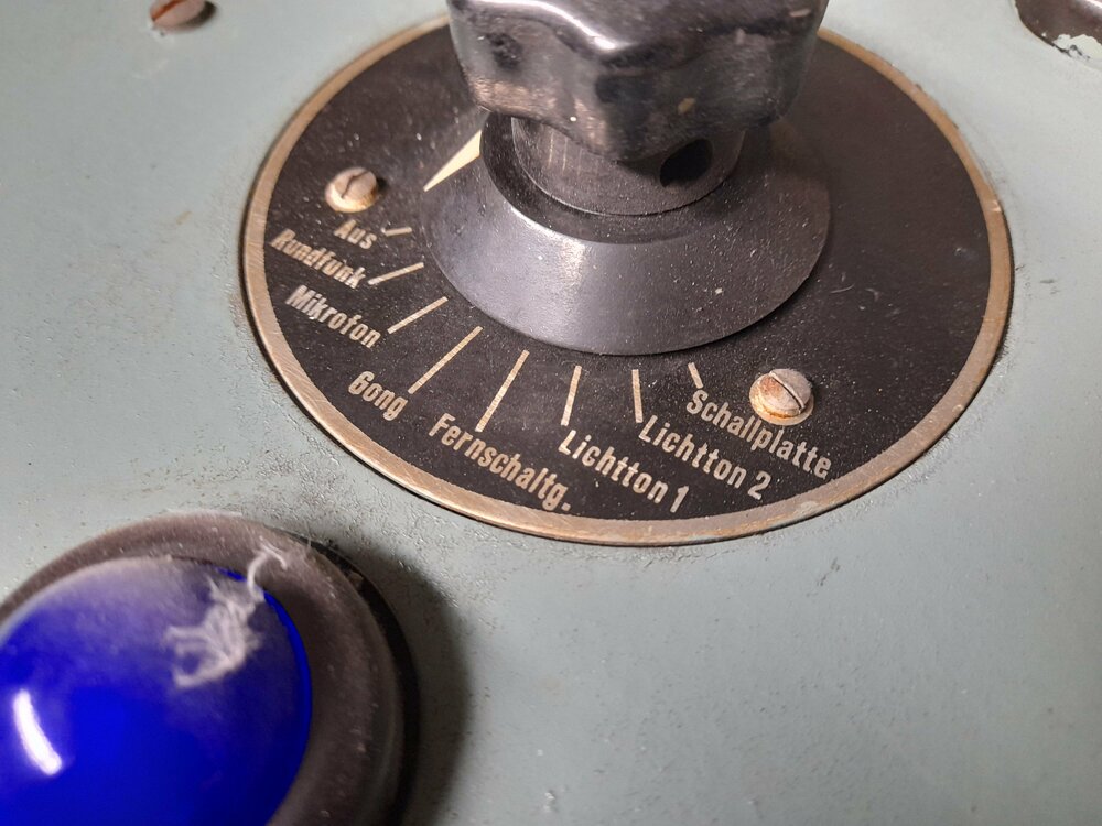

Dises Gerät gehört zur Europa Verstärkeranlage, und die Lämpchen zeigen den Status des aktiven Eingangs an. Die Europa Tonanlagen der 40er Jahre. der Schalter kann zur Eingangswahl benutzt werden, steht er in Fernschalttung, kann über die Drucktasten neben dem zugehörigen Gerät, der entsprechende Eingangskreis aktiviert werden.
Übermalt ja, eigentlich schwarz Kräusellack. Was sich in dem Gehäuse verbirgt, kann ich nicht mehr sagen, hab meins nicht wiedergefunden. Ich meine zu erinnern, das war neben dem Verstärker angebracht, und ermöglichte von dort aus die Anwahl der Relais. Sie Lampen zur Signalisierung eventueller Fernanwahl.
Hallo Zusammen,
vielen Dank für Eure Nachrichten. Stefans Ausführungen decken sich mit dem, was ich bei der Erforschung des Gerätes herausgefunden habe. Die Lampen zeigen den über die Fernbedienung gewählten Verstärkereingang an. Über Fernschaltung kann man nur Lichtton 1, Lichtton 2 und Plattenspieler anwählen. Die Umschaltung der Eingänge erfolgt entweder vor Ort direkt über die Kontakte des Drehschalters und bei der Fernschaltung über Relais. Mehr ist nicht drin.
