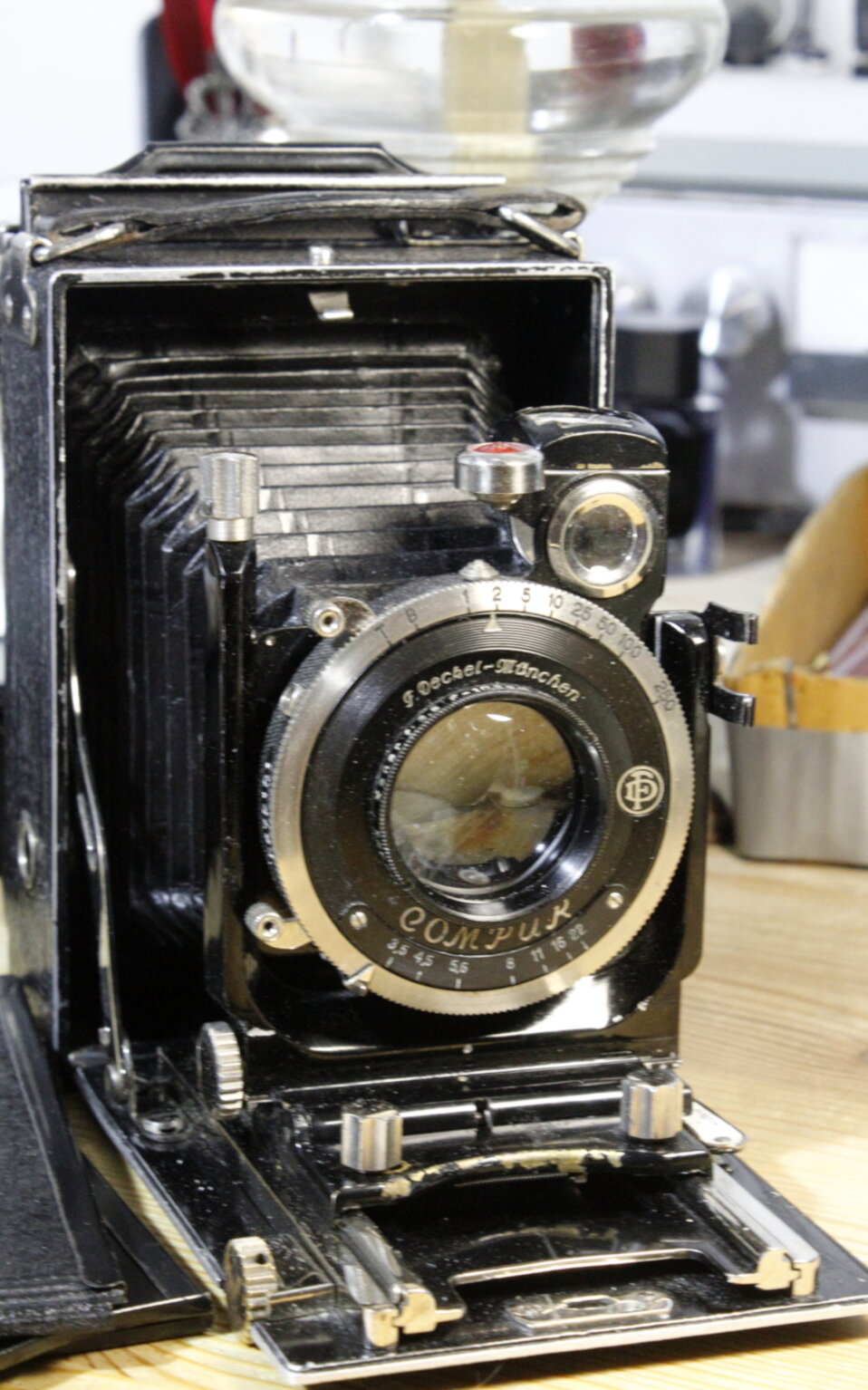

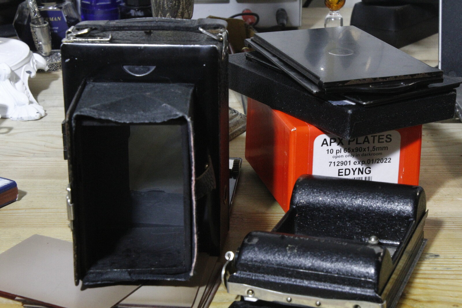

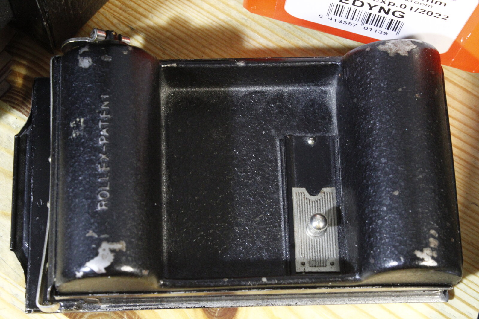

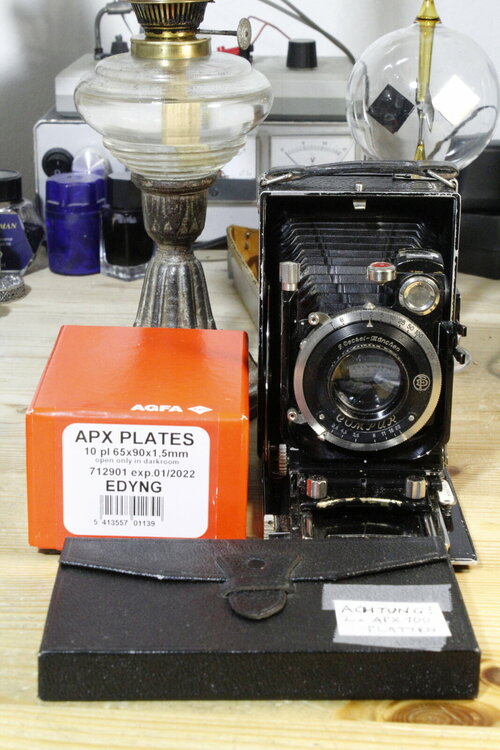

Ich habe letztes Jahr zum Geburtstag dieses hier geschenkt bekommen:
https://www.macodirect.de/film/schwarzweissfilm/agfa-apx-100-glasplatten-mhd-01/2022?c=18
8 Aufnahmen hab ich noch...
Auch nicht grad billig. Luxus eben, aber ich möchte auch einmal was Besonderes haben. Ist halt meine Liebilngs-MF-Kamera.
