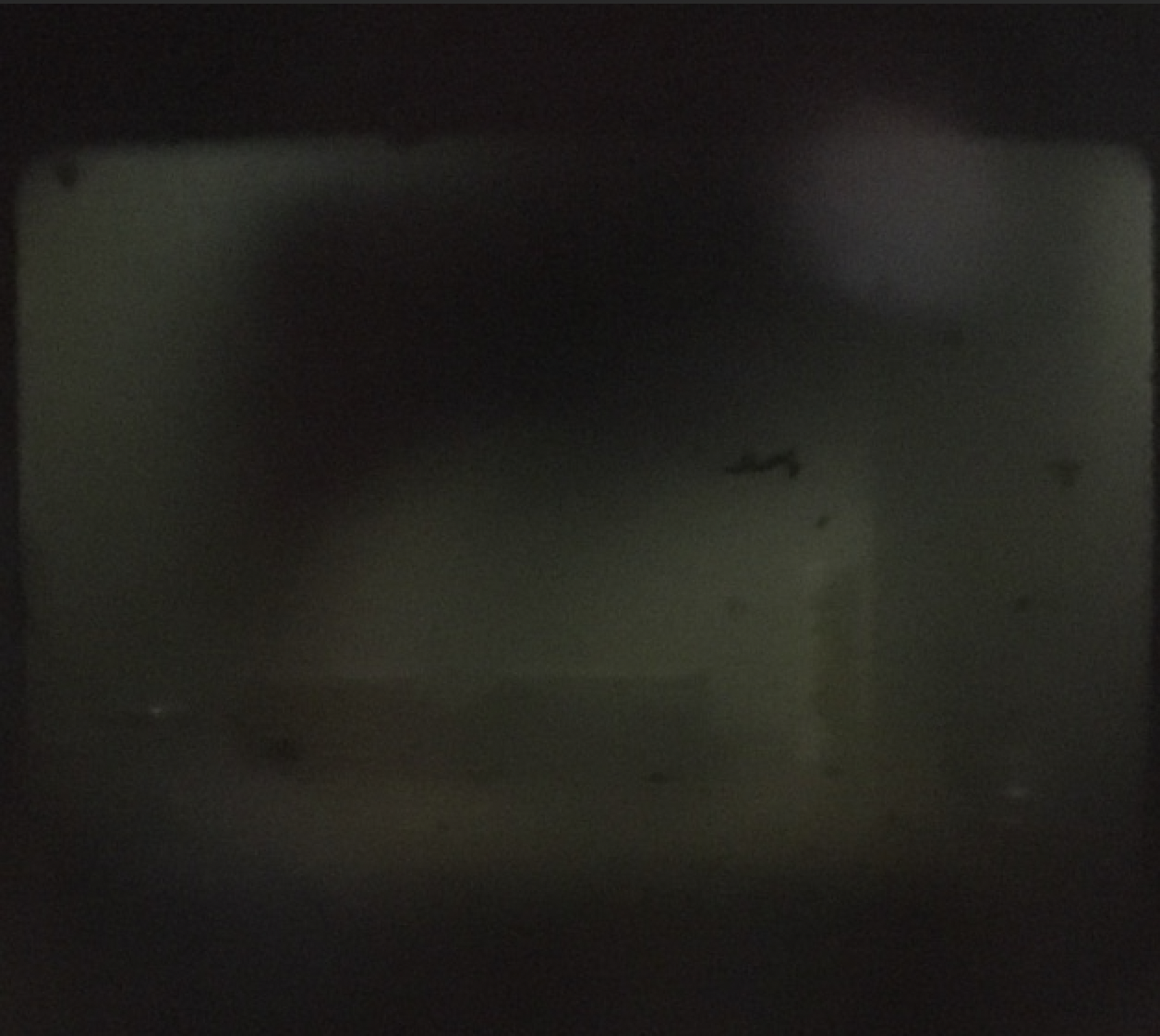

Die Bolex ist ja nicht der hellste Stern am Sucher-Firmament. Es gibt helleres. Das ist bekannt. Aber dass die Bolex H16 so schlecht abschneidet im direkten Vergleich, hätte ich nicht gedacht!
Konkret sah das so aus: ich habe vor exakt einer Woche eine H16 gekauft, damals rasch geprüft: alles perfekt! Morgen will ich sie das erste Mal nutzen, also hole ich sie heute hervor, blicke durch den Sucher, und erkenne etwas ausschließlich, wenn ich direkt in eine Leuchte schaue, so furchtbar dunkel ist die H16! Richtig deutlich wird es im direkten Vergleich zur Bolex H8. Deren Sucher ist hell und klar! Ist Normal 8 also erneut das überlegene Format (vgl. Diskussionen in anderen Threads – ja, ich bin voreingenommen!).
Eine kleine Fluse im Sucher der H16 macht mich dann stutzig. Ich kann sie leider nicht fotografieren. Sie ist winzig und nur zu sehen, wenn man schräg in das Sucherokular blickt – also bei normalem Gebrauch eher nicht.

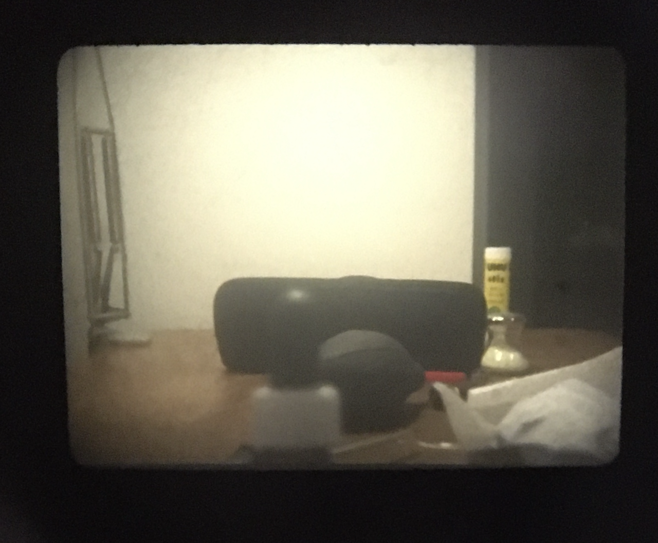

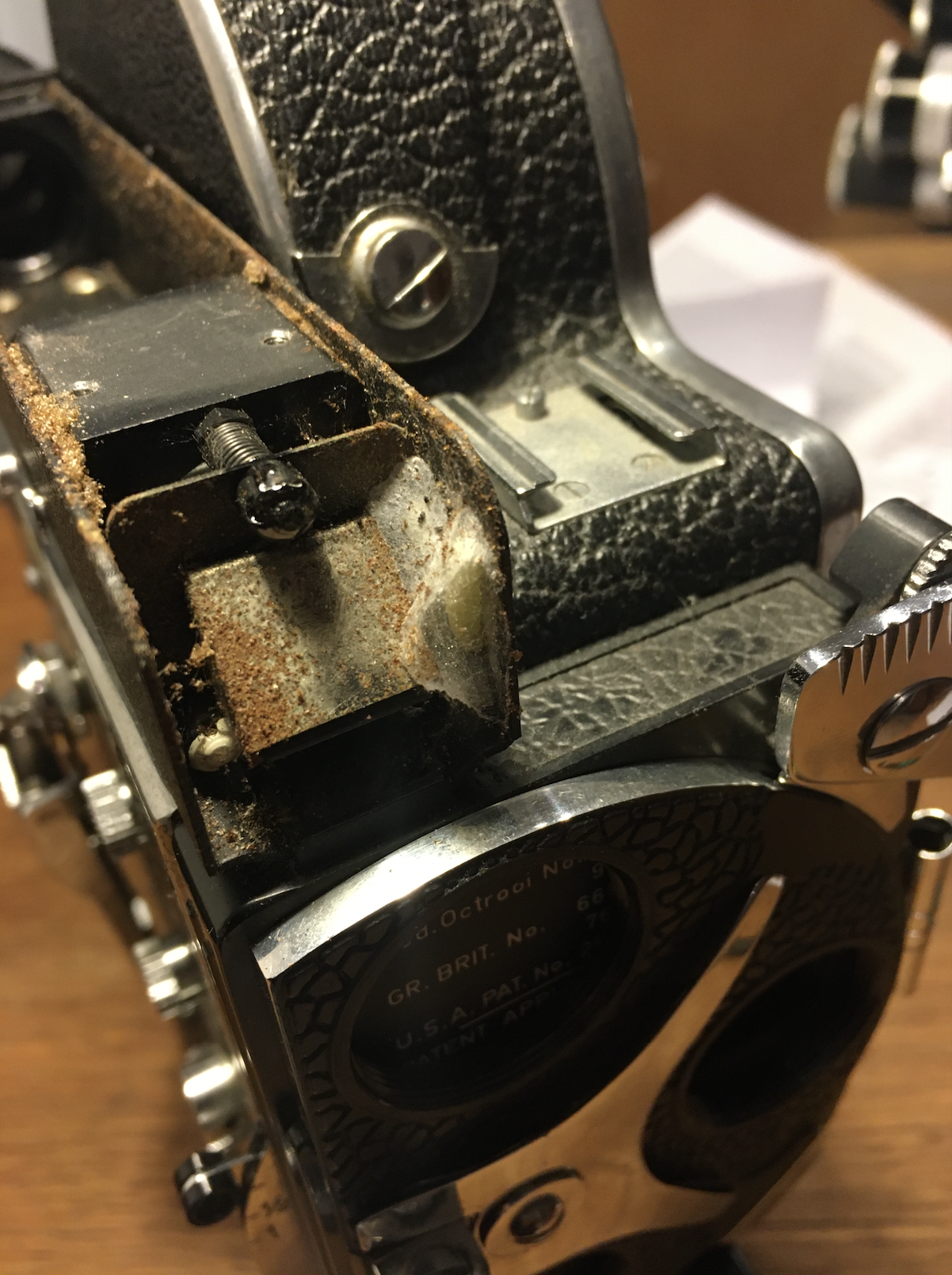

Dank der Hinweise zweier Forenten (vielen Dank!) habe ich mithilfe der Anleitungen Paul Morbids den Sucher geöffnet und gründlich gereinigt. Das ganze Unterfangen hat mich gelehrt, dass man keine Angst haben muss vor Fungus! Also … dass man NICHT NUR Angst haben muss vor Fungus! Brrr. Aber seht selbst. Vorher-, Nachher- und Währenddessen-Bilder. Ein kurzer Blick also in die bisweilen ekelerregenden Abgründe des Reparaturwesenes. Viel Spaß!
Den erwähnten Fussel übrigens konnte ich leider nicht entfernen. Der hängt wirklich direkt hinter der Linse des Okulars. Zum Glück stört er nicht!
(und ich bin gespannt auf Fortsetzung Eurerseits!)
… Man beachte den Uhu-Klebestift auf dem ersten und dem letzten Foto!!!
Die Bildqualität im nun sauberen Sucher ist zum Glück besser als hier auf dem Foto (massiver Crop aus einem sehr einfachen Handy-Foto 😉 )

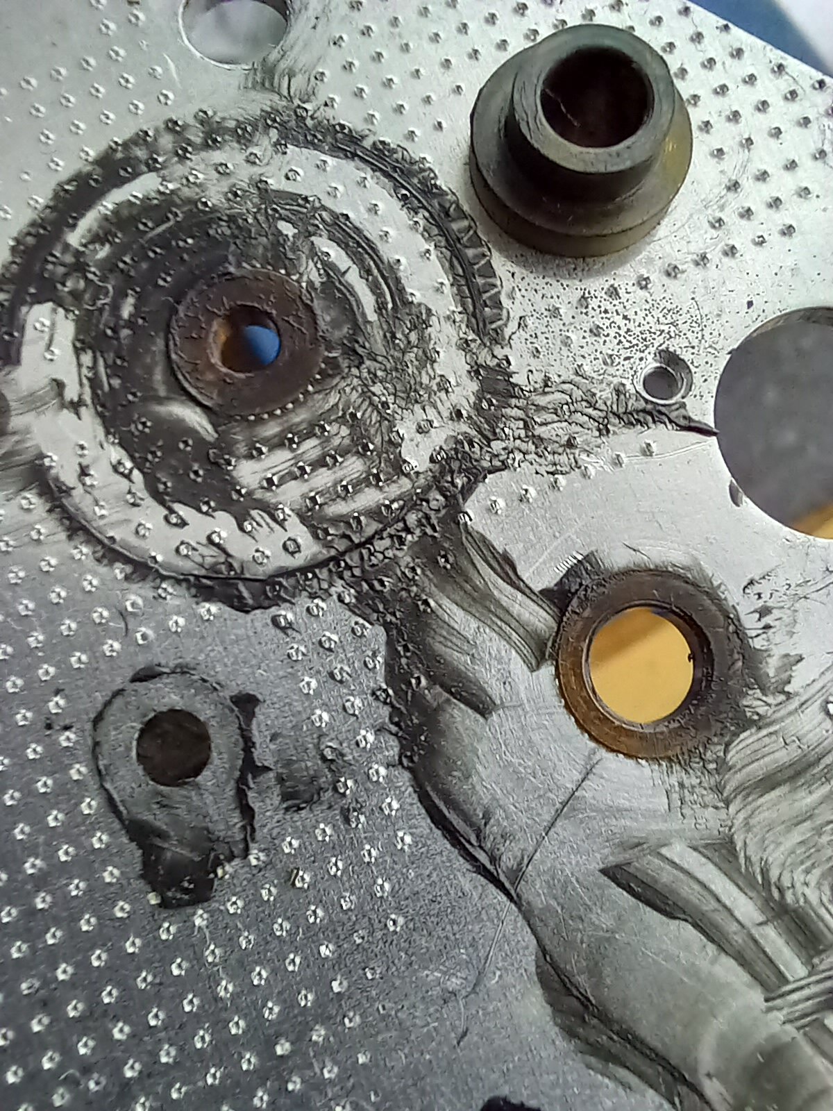

Über Spinnen und anderes Getier stolpere ich immer wieder, siehe auch bei der Heurtier.
Im Moment ist wieder Graphitfettgeschmiere aus Yverdon Thema, darunter findet sich Rost; nicht hier auf dem Bild, aber an mancher Stelle.
