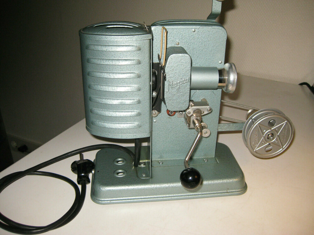

Bei Ozaphan Filmen muß man sehr vorsichtig sein. Alle normalen 16mm Projektoren haben die Ozaphan Filme zerlegt. Das liegt einfach an dem sehr, sehr dünnen Filmmaterial.
Ich hatte als Kind den dazugehörenden Kurbelprojektor "Plank (Noris) Magica". Damit hat das immer problemlos geklappt. Es liegt vor allem daran, das die Andruckplatte sehr lose ist und den Film nur sehr zart andrückt.
Vor ein paar Jahren habe ich die Ozaphan Filme von der Leinwand abgefilmt, damit ich einigen Leuten meiner Familie eine kostenlose Kopie geben konnte. Da ich nicht kurbeln und abfilmen gleichzeitig konnte, habe ich mir eine "Magica" mit Motor besorgt. Nach der Überspielaktion ist die dann mit einigen meiner Filme wieder bei Ebay gelandet.
Alle Versuche Ozaphan Filme mit anderen 16mm Projektoren vorzuführen endeten immer mit Filmsalat und Frust. Das dies an der Spule liegt, kann ich nicht glauben!
